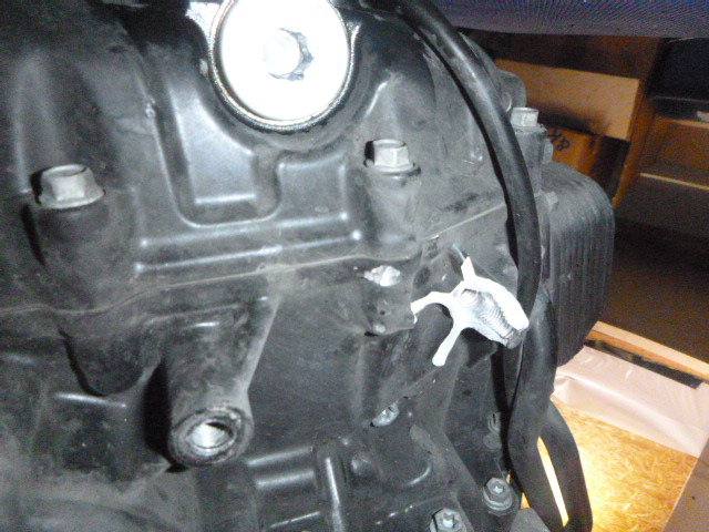

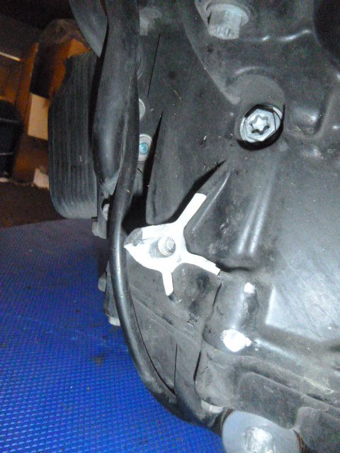

Ich habe ein Angebot für einen Austauschmotor für eine 2008er F800GS leider ist auf der linken Seite der Halter für die Sturzbügel abgebrochen.
Ist das reparierbar oder sollte ich mich nach einem anderen Austauschmotor umschauen?

Brauchst du die Halterung überhaupt?
Falls ja, wäre noch eine Option andere Sturzbügel zu verbauen, die diese Befestigung nicht verwenden, was ich eh besser finde.
Auf dem Bild sieht man warum ....
Reparatur wäre nur schweißen möglich, da würde ich das Geld in andere Sturzbügel investieren, falls nötig.
Falls es der Motor wird und nicht Repariert wird, die Oberfläche der Bruchstelle glatt schleifen.
