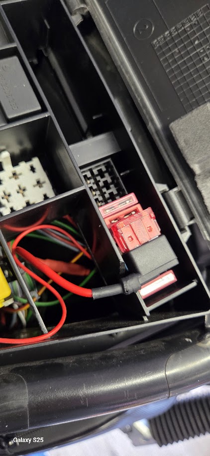

Ja das war ja auch mein erster Gedanke....aber zum einen habe ich dann ein sichtbares Kabel was ich nicht haben möchte, und zum anderen sagt der Hersteller das der USB Anschluss am Gerät gesperrt sei, weil nicht wasserdicht! Ich bin gestern zum Schluss gekommen das ich an den Sicherungskasten gehe...das ist die sauberste Lösung und so viel Arbeit ist das ja auch nicht.

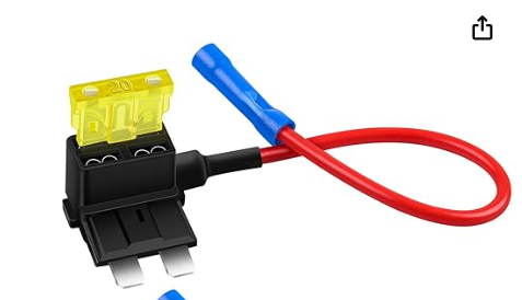

So ich bin Schlussendlich an den Sicherungskasten (Standlicht)gegangen mit einem Stromdieb, der sowohl das Standlicht weiterhin und das Carplay auch einzeln absichert. Funktioniert sehr gut.

Der steckbare "Stromdieb" mit Zugang von einer Sicherungsbuchse mit eigener Sicherung ist ein korrekter Weg. Wenn in diesem Fall auch bissl umständlich.

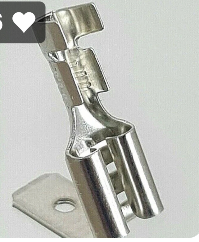

Navis und wenig Strom ziehende Kleingeräte kann man bei 11X0 ganz einfach direkt mit isolierter Flachstecker-Abzweigung (Schrumpfschlauch) am Standlicht anklemmen. Direkt an der Fassung. Dort liegen beide Pole gut zugänglich an und schon in Lenkernähe, für kurze und einfache Kabelverlegung.
Vorteil: Einfacher, abgesicherter Zugang, Spannung bei Fahrt (mit Licht) immer vorhanden und bei Zündungs-Aus stromlos. Zudem kann man den Navi o. ä. auch bei Motor/Zündung-Aus per Zündschlüssel einschalten (Parklicht).

Ja das erschin mir eine gute Lösung. Und soviel Arbeit ist das ja jetzt auch nicht, zumal ich nachdem ich den Tank abgebaut habe auch noch die Benzinschläuche und die Schnellkupplung getauscht habe. Ich kann das Navi auch über den Lichtschalter an und ausschalten👍
