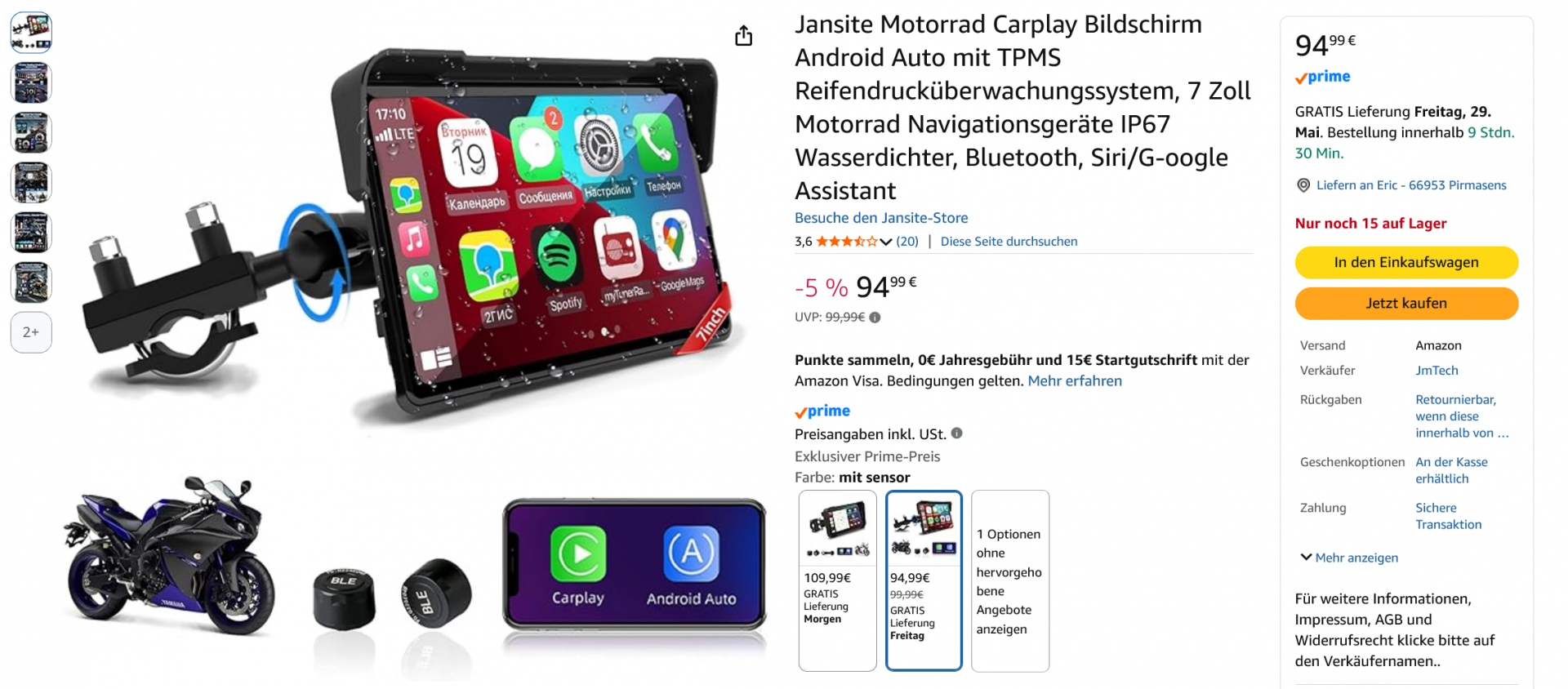

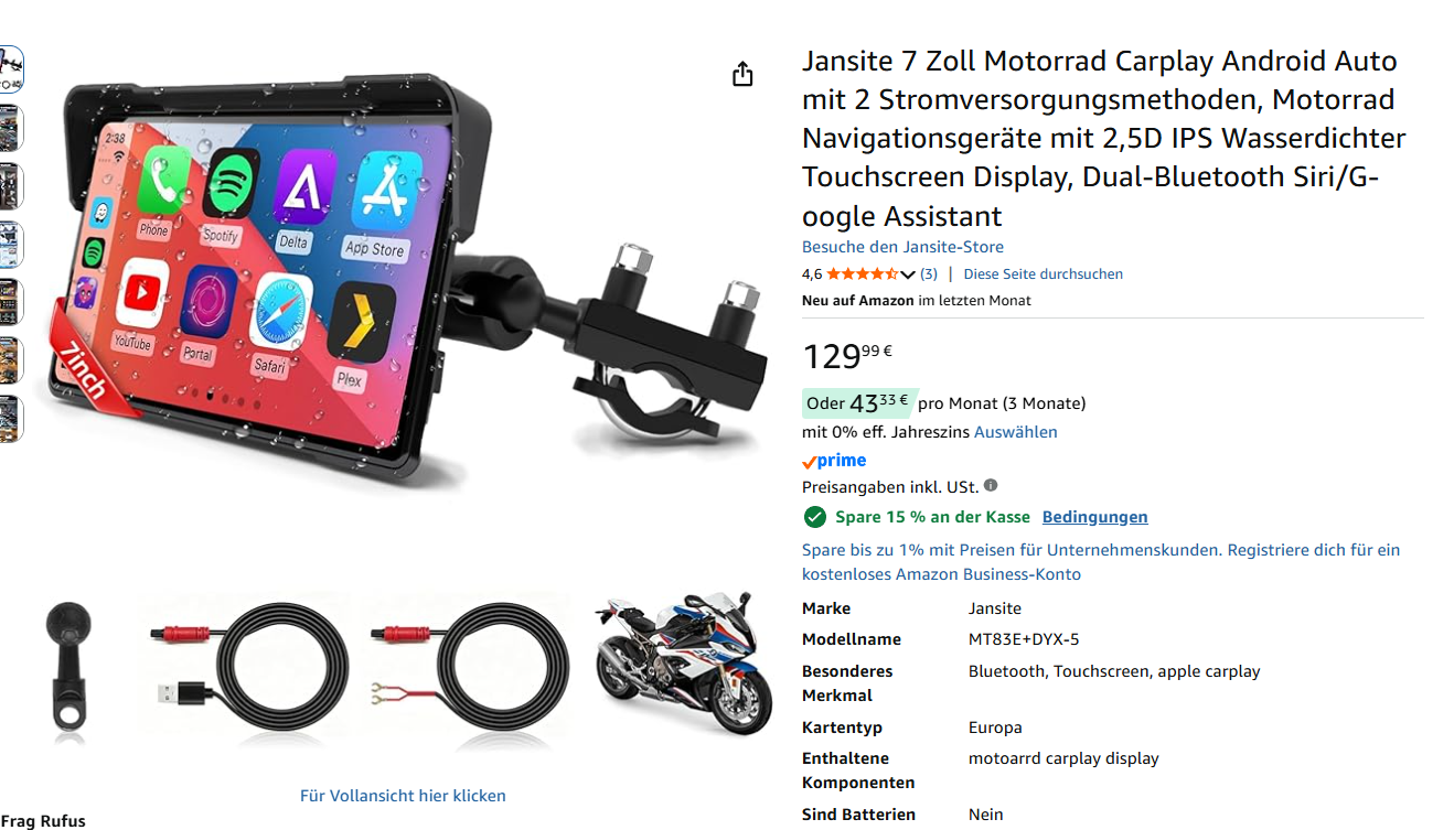

Leider ist auf der Herstellerseite das Gerät nicht zu finden, den Bildern nach mit dem 2-poligen Anschluss benötigt das Ding aber Dauerspannung - siehe auch:
Findet sich bei einem anderen Gerät des Herstellers

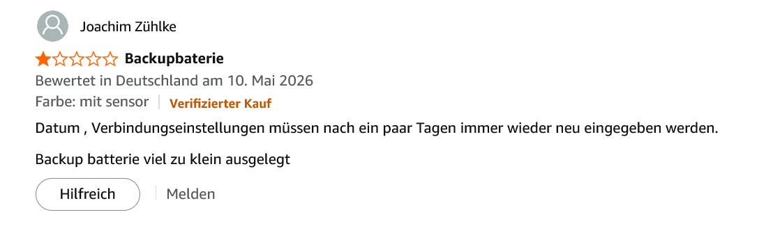

Die Uhrzeit kriegt das Gerät vom Telefon und dort ist auch die Verbindung gespeichert.
Der Bildschirm benötigt keinen Batteriepuffer. Die Wertung des Nutzers ist nichts weiter als ein Zeugnis absoluter Ahnungslosigkeit
Alter Falter, machmal weiß man echt nicht mehr was man sagen soll :ohnmacht:
