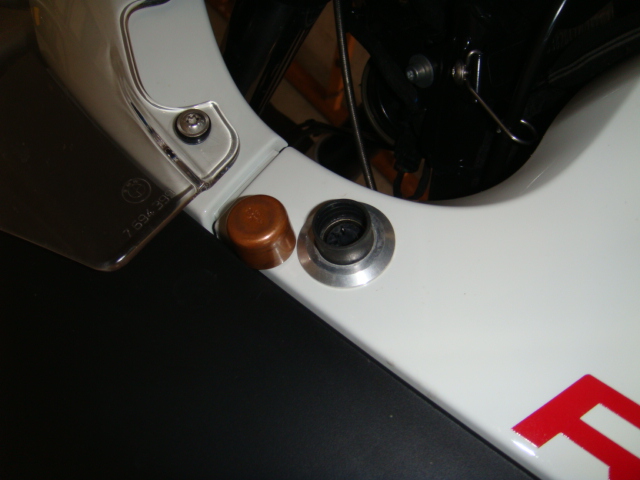

Ich werde den demnächst den Platz beim Luftfilter auch benutzen, um dort eine Baehr Capo unterzubringen. Die schenkt sich von der Größe, zur Verso gesehen, nix. Nur ob ich einen festen Helmanschluss montiere oder das Kabel vorne am Lenker lose rausführe bin ich mir noch nicht ganz sicher.
Und im ggs. zu BMW-Hans werde ich, so lange es nur geht, versuchen, meine kabelgestützte Baehravrianten ( GS 1200 mit Baehr Verso XL und Capo 3U sowie F 650 GS mit Capo3) zu erhalten. Kein aufladen der Helme, kein pairen nötig, verzögerungsfreie Sprachsignale des Navigators, glasklare Sprachübertragung. Ich bin immer noch etwas ernüchtert von meinem Baehr BT Versuch vor knapp 2 Jahren. Aber vielleicht ist die Technik ja besser geworden.

Thema Helmsteckdose: Wir vertreiben die "hochwertigen" Einbausteckdosen mit "Schnappdeckel" Bislang hatten wir keine Ausfälle oder Reklamationen, und die von Baehr sehen einfach "grottenschlecht" aus!!(sorry Manfred!!)

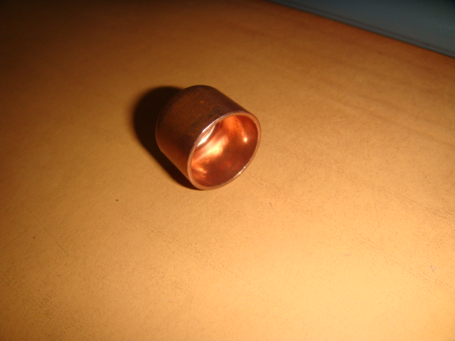

Die Dinger wären im Prinzip nicht schlecht, wenn sie nicht mit der Öffnung nach oben eingebaut werden sollten, damit das Kabel nicht zur Seite raussteht. Somit sind sie extrem feuchtigkeitsgefährdet.
Tip: ich nehme eine Kupferhülse, keine Ahnung wie das Ding richtig heisst, ein Kumpel hat einen Installationsbetrieb, die Teile werden zum Abschluss von Kupferleitungen verwendet. Ist ein 100% passgenauer Abschluss, absolut wasserdicht bei Nichtgebrauch, kann schnell schwarz lackiert werden und im Verlustfall kostet der Ersatz quasi nix.
Aber gut zu wissen, dass es da auch andere Lösungen gibt, war mir bisher nicht bekannt und vor Verwendung meiner Lösung war ich immer mit wasserabweisendem Kontaktspray on Tour.
