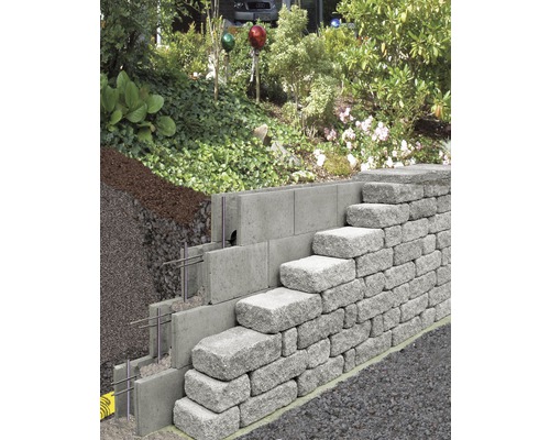

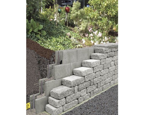

ich würds mit "betonschalungssteinen" machen DV_8_5242956_Anwendung_05_20120119093415.jpg
lässt sich gut "noch quasi alleine" verlegen (ca 25 kg), betonieren muss nicht alles auf einmal sein, wie bei einer kompletten schalung, hier kann man stein für stein füllen - armierungs eisen jeweils rein, dann hält das ewig,.. danach irgendwie verblenden - steine oder holz..

Diese Betonschalungssteine gefallen mir auch, sieht aber auch nach einer der teureren Loesung aus.
Aber von der Breite her wuerde es gut passen. Ich schau mir natuerlich auch noch alle anderen Vorschlaege an, nochmals Danke an alle !

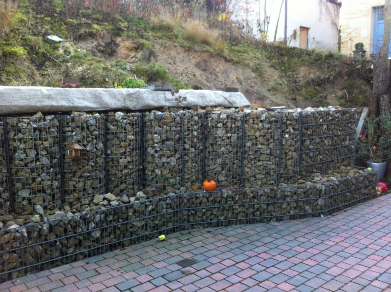

Die Dinger nennen sich Gabione. In Schmal wird es auch eng bei 1.6m.
Die gibt es in Quarder-Form oder Rund. Wir werden im Maerz auch eine bauen, ich werde mal Fotos einstellen, wie wir sie praesentiert bekamen...
Anbei das Foto... wichtig: die billigen Gabione sind aus duennen Draht hergestellt, dort verformen sich die Gabione unter dem Druck der Steine / Erdmassen und das ganze wird schnell unansehnlich. die etwas teureren sind wirklich stabil, so dass da dann nichts nachgibt!
Wichtig ueberall: ein frostsicheres (mind. 80cm) Fundament!
