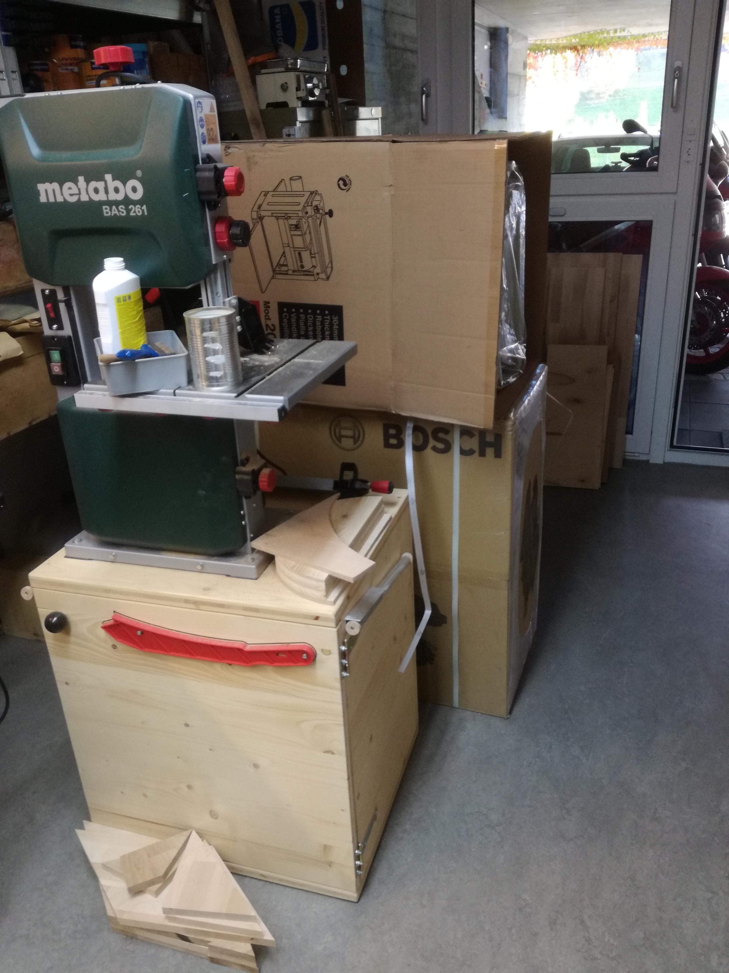

Salü

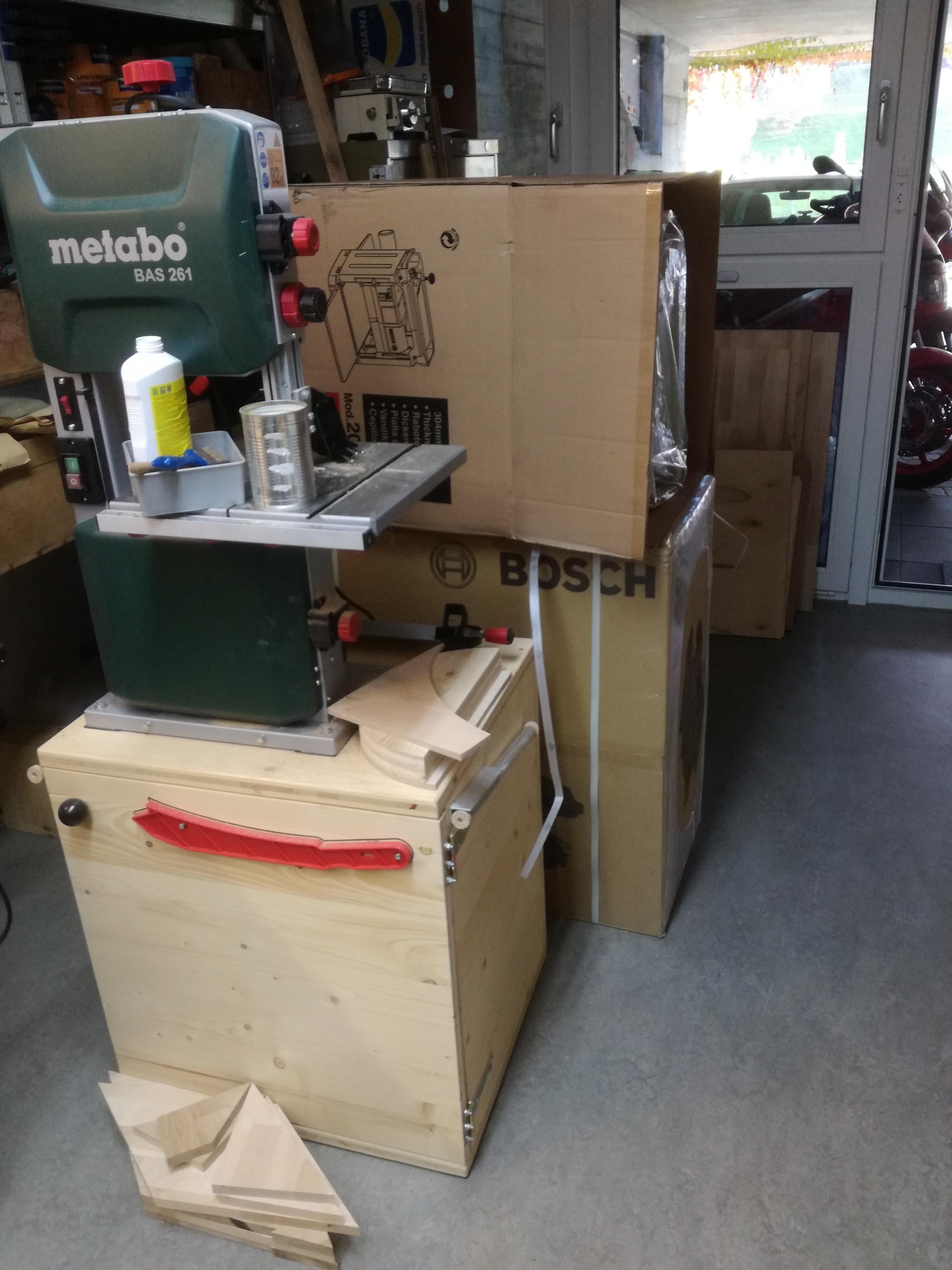

Nachdem ich so einige kleinere Stücke gefertigt hatte,... und dabei merkte das die Bandsäge
in punkto Schnitt Genaugikeit ihre Grenzen hat, habe ich mir zwei neu Geräte zugelegt:
.....und dabei merkte das die Bandsäge in punkto Schnitt Genaugikeit ihre Grenzen hat,
habe ich mir zwei neu Geräte zugelegt, hier die die beiden "kleinen" Pakete noch verpackt:
Die Bosch Tischfräse gts 10 xc:

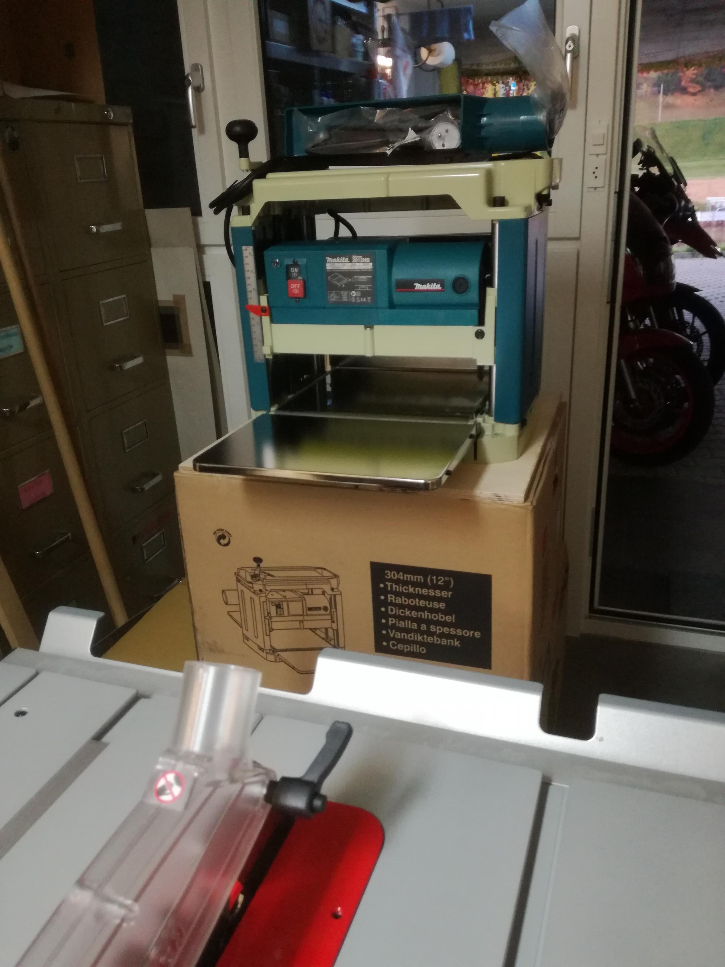

.. und eine Makita 2012NB Dickenhobelmaschine
Hab die beiden Maschinen genau gemessen um mir dann noch zwei fahrbare Unterbauten zu bauen,
(wie schon bei der Bandsäge:daumen-hoch:) damit die Geräte ohne Rückenschaden verschoben werden können,
und deren Arbeitsplatten Flächenbündig sind mit meiner Werkbank und als Auflager dienen können.

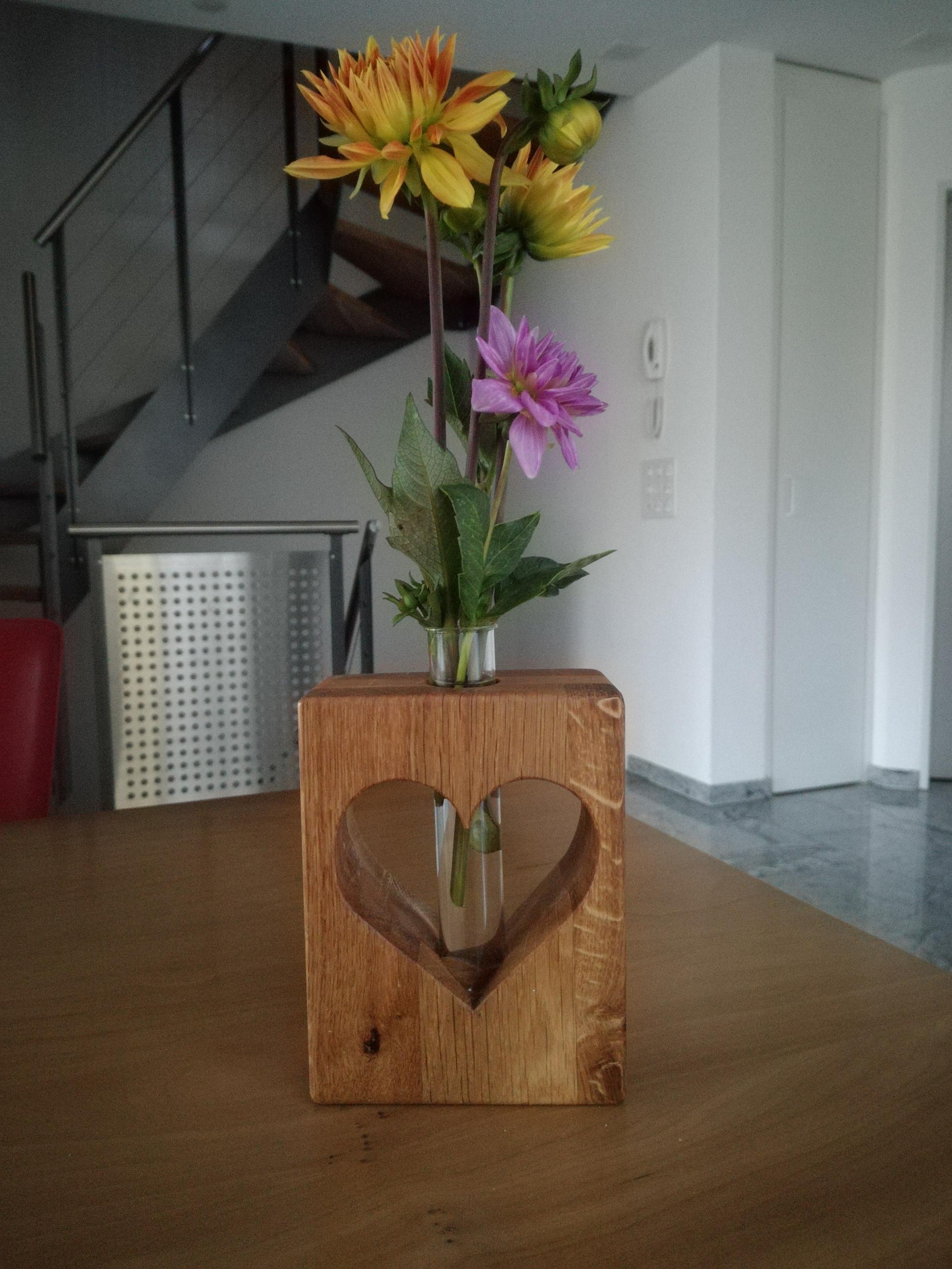

wir haben ähnliche Treppen.....
ich lad Dich trotzdem nicht ein, müsste erst aufräumen...

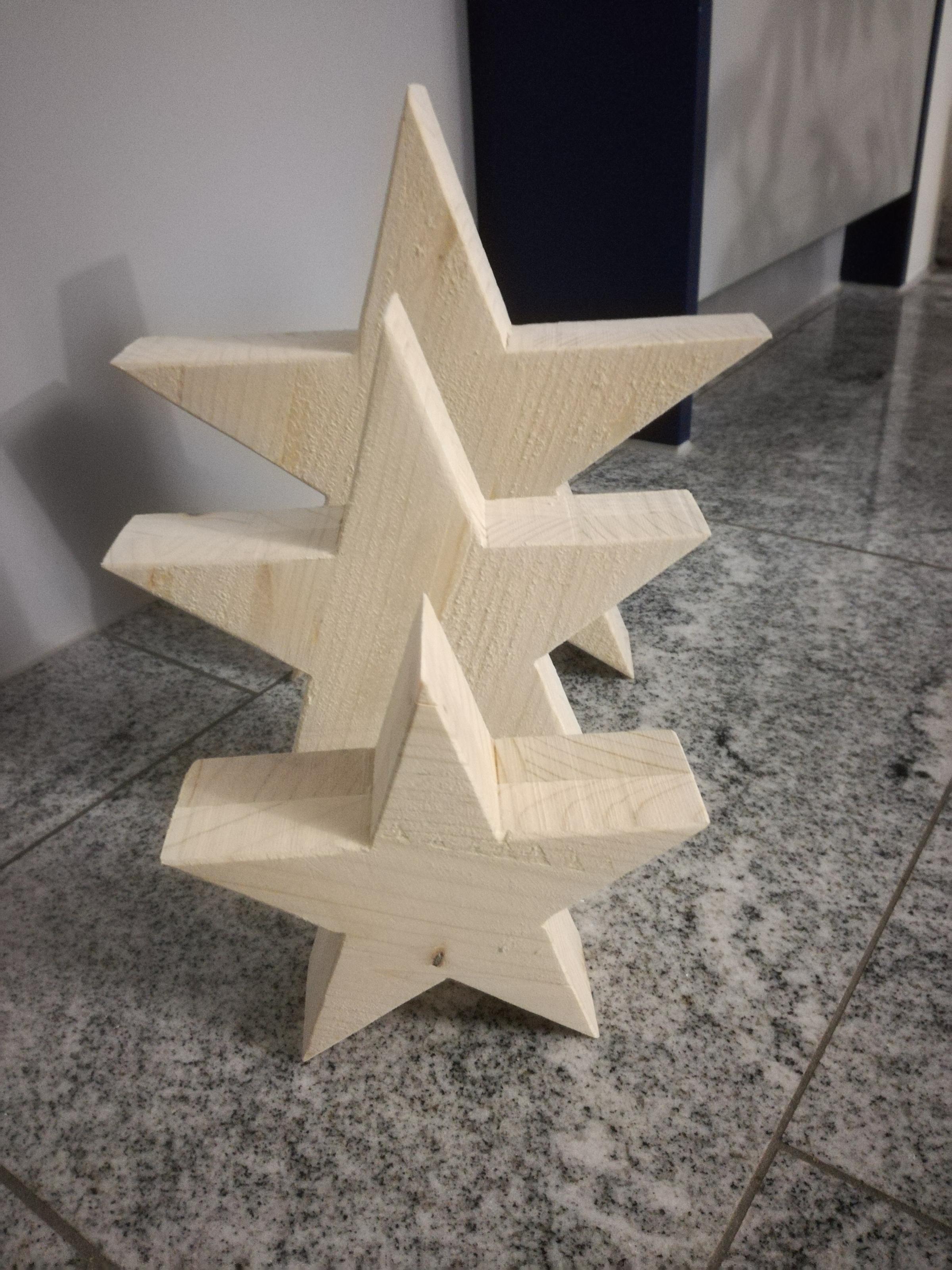

Salü

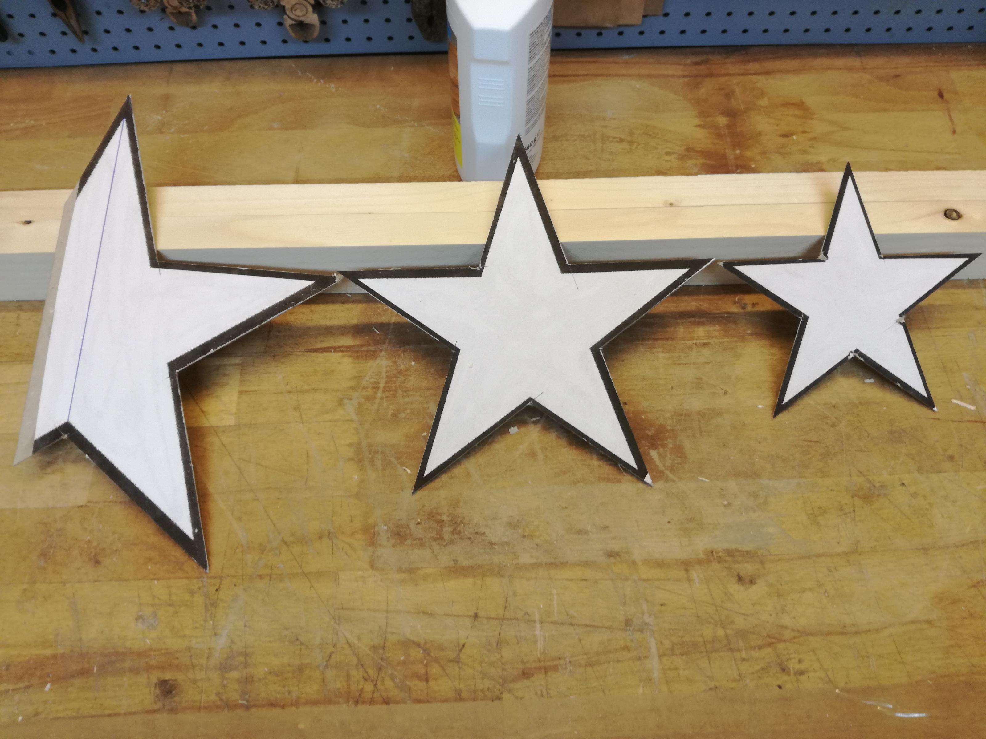

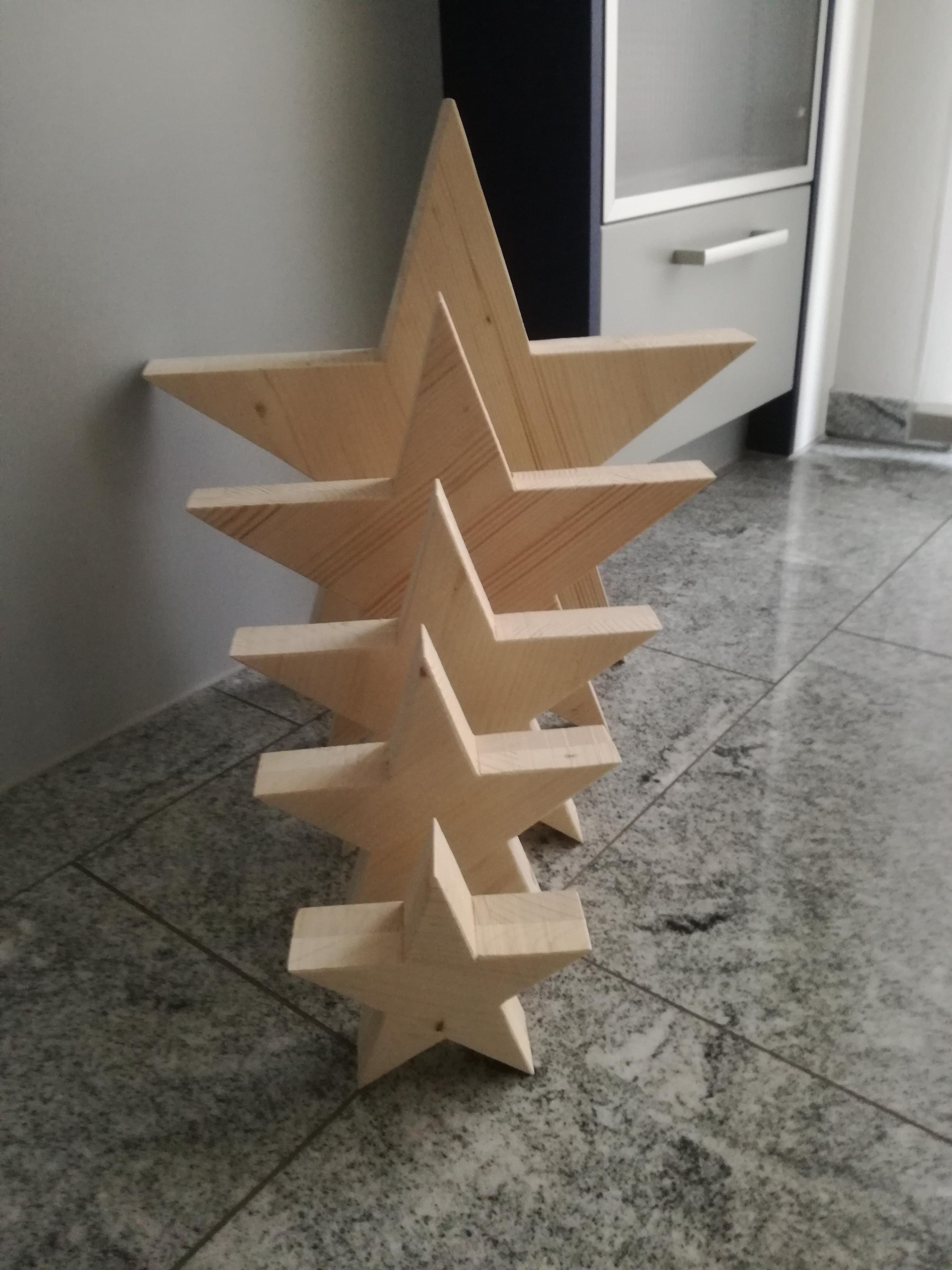

hab da wieder was fertig gebastelt:
Und da die feierliche Zeit naht wurde mir nahe gelegt,
es doch mal mit Sternen zu versuchen:

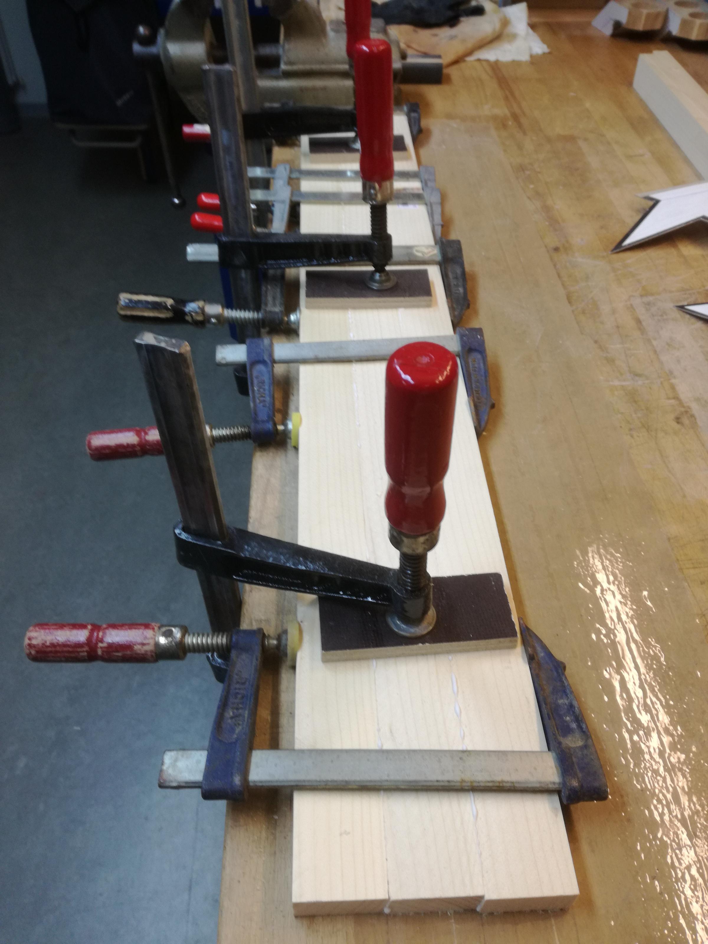

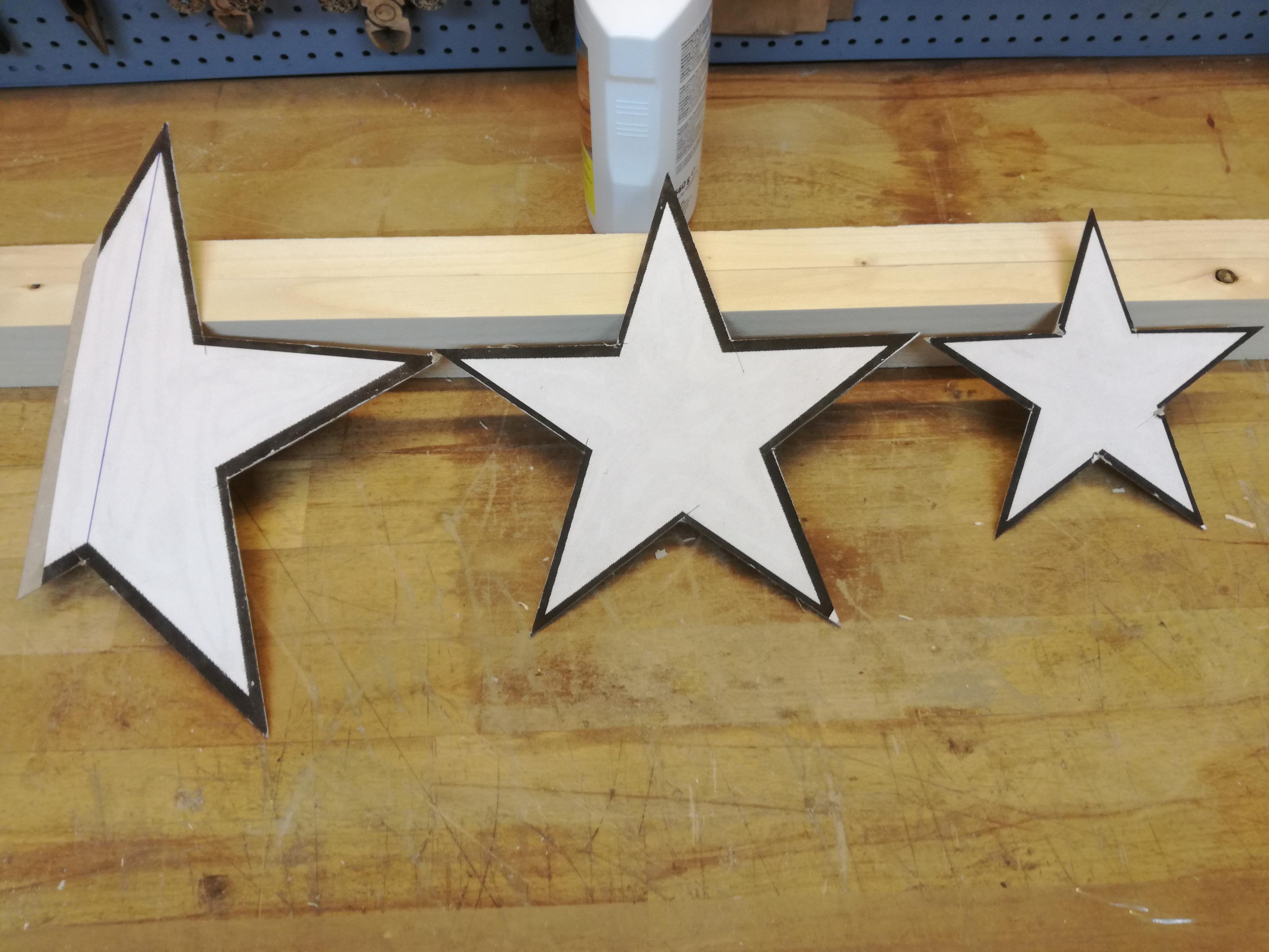

Bin dazu am Holz 2 Schichtig quer zu verleimen,
und hab auch schon die passenden Schablonen kreiert.
(Links ist nur der halbe Stern drauf, hab nur A4 Format)
Josef

..beim halben Stern hast aber nen Fehler gemacht, der ist Dir jetzt nicht ganz gelungen - oder ? Irgendwas ist doch immer... :)

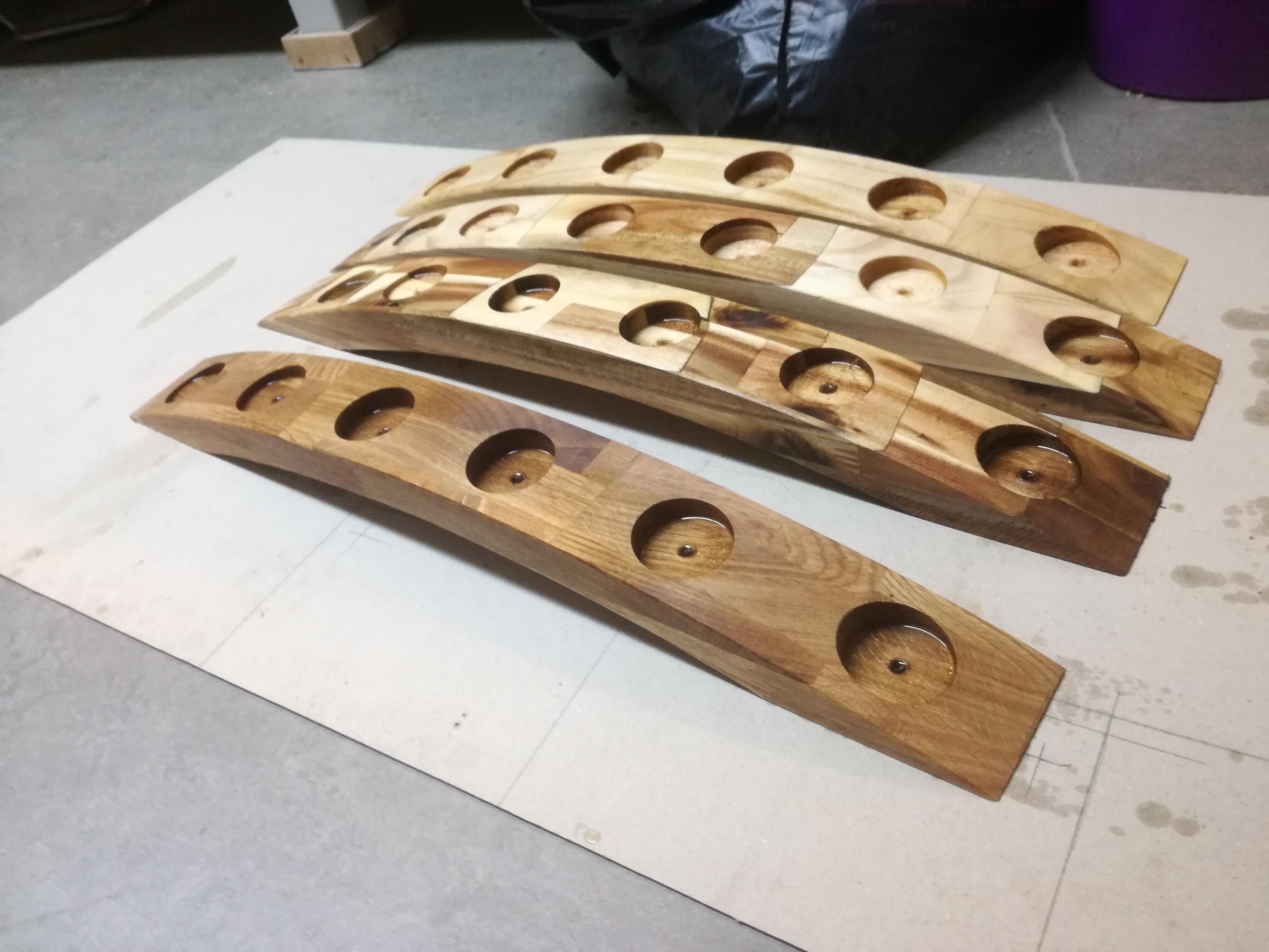

Salü

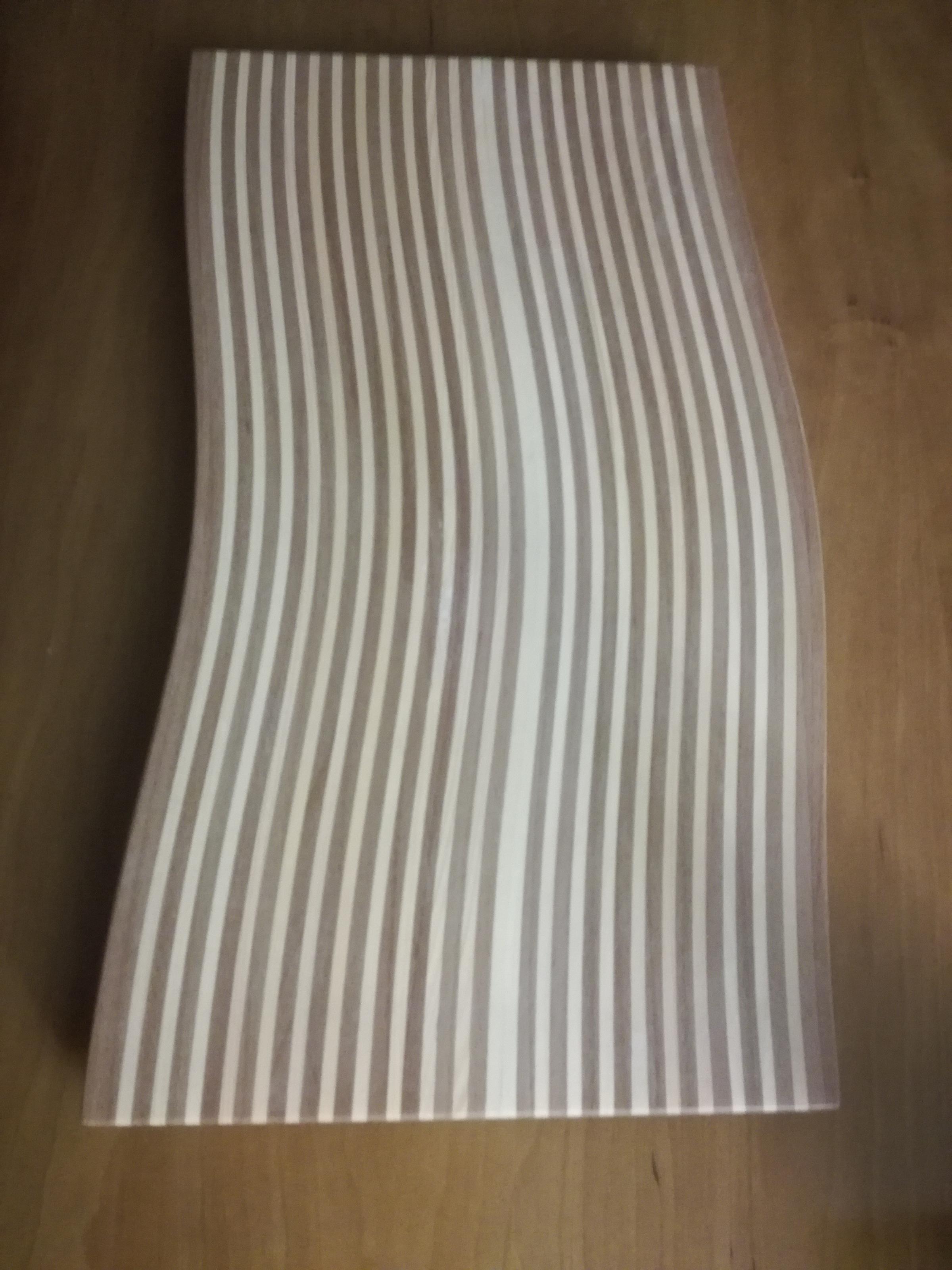

Ein paar Buchen und Fichtenleisten mit Zwingen verleimt, gehobelt und lackiert,
und fertig ist mein erstes geschwungenes 45 / 29 cm grosses Serviertablett:
Josef

...oha - mit integrierter Bauchmulde ?
Hast da schon eine Patentmöglichkeit gecheckt ?

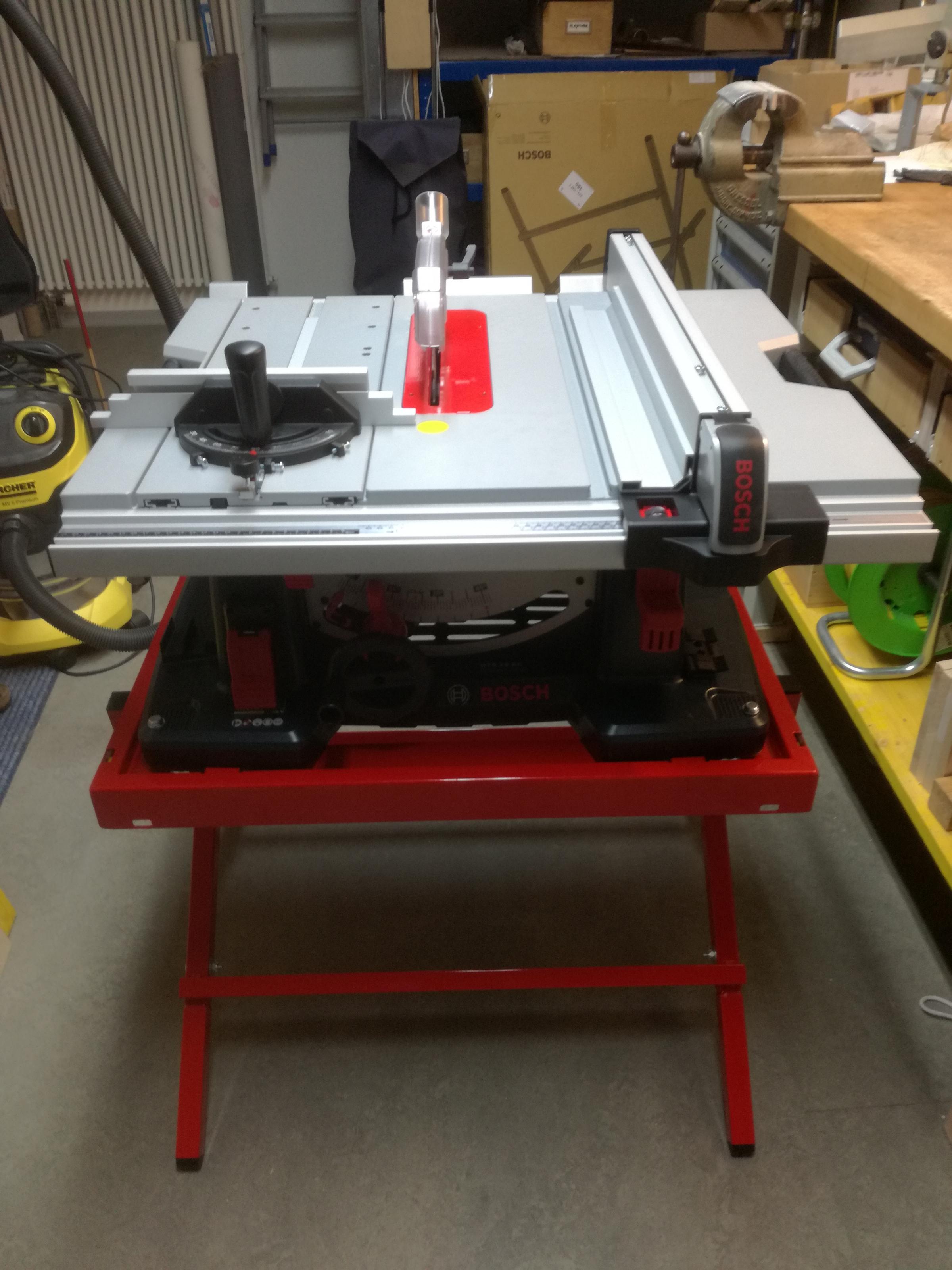

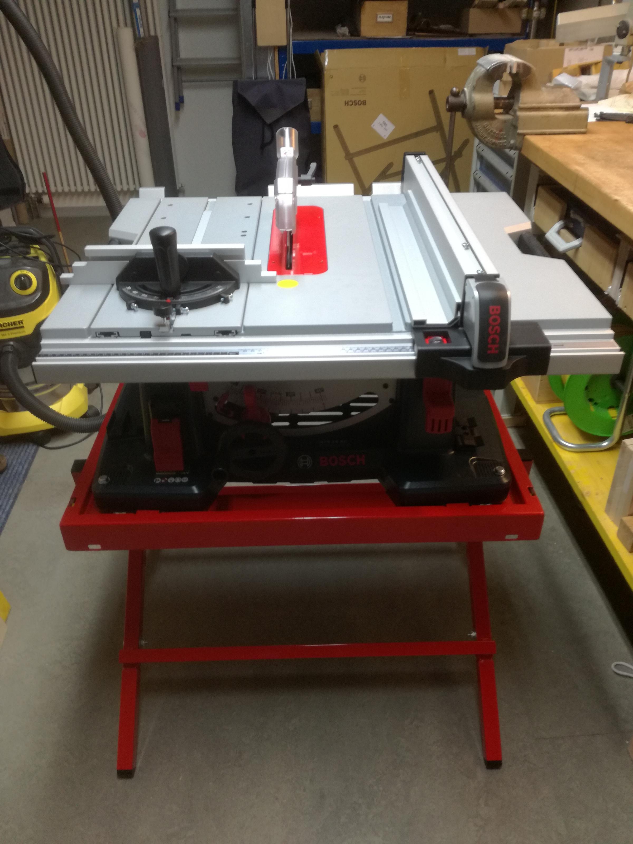

Salü
So...o hier das Resultat meiner Massaufnahme und meiner Möbelherstellung:
Die beiden Möbel habe ich in der Höhe so berechnet das die Maschinen mit den Oberkanten bündig sind mit
mit meinem Werkbank, erscheint mir von Nutzen wenn man mal etwas längeres alleine bearbeiten muss.

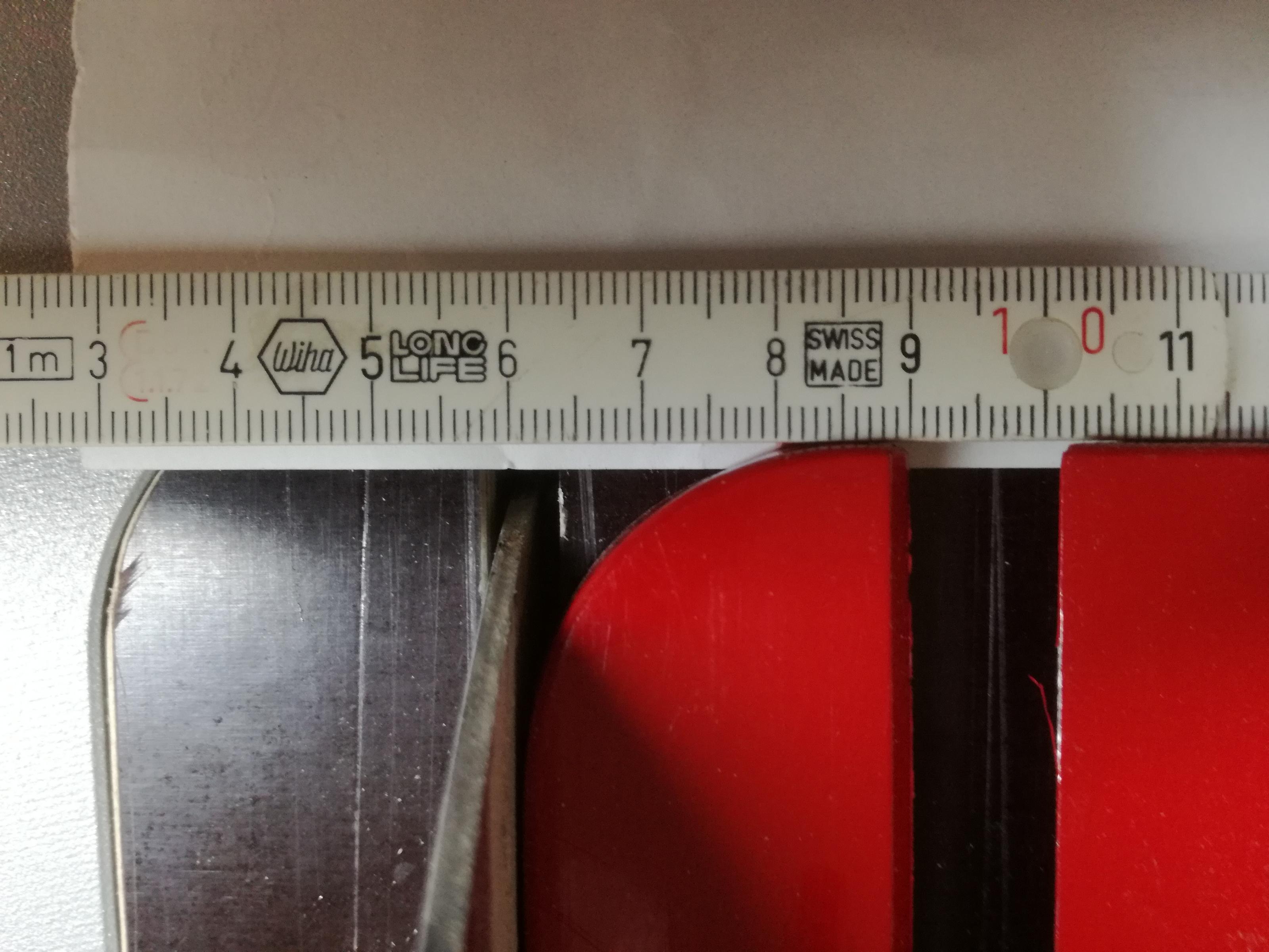

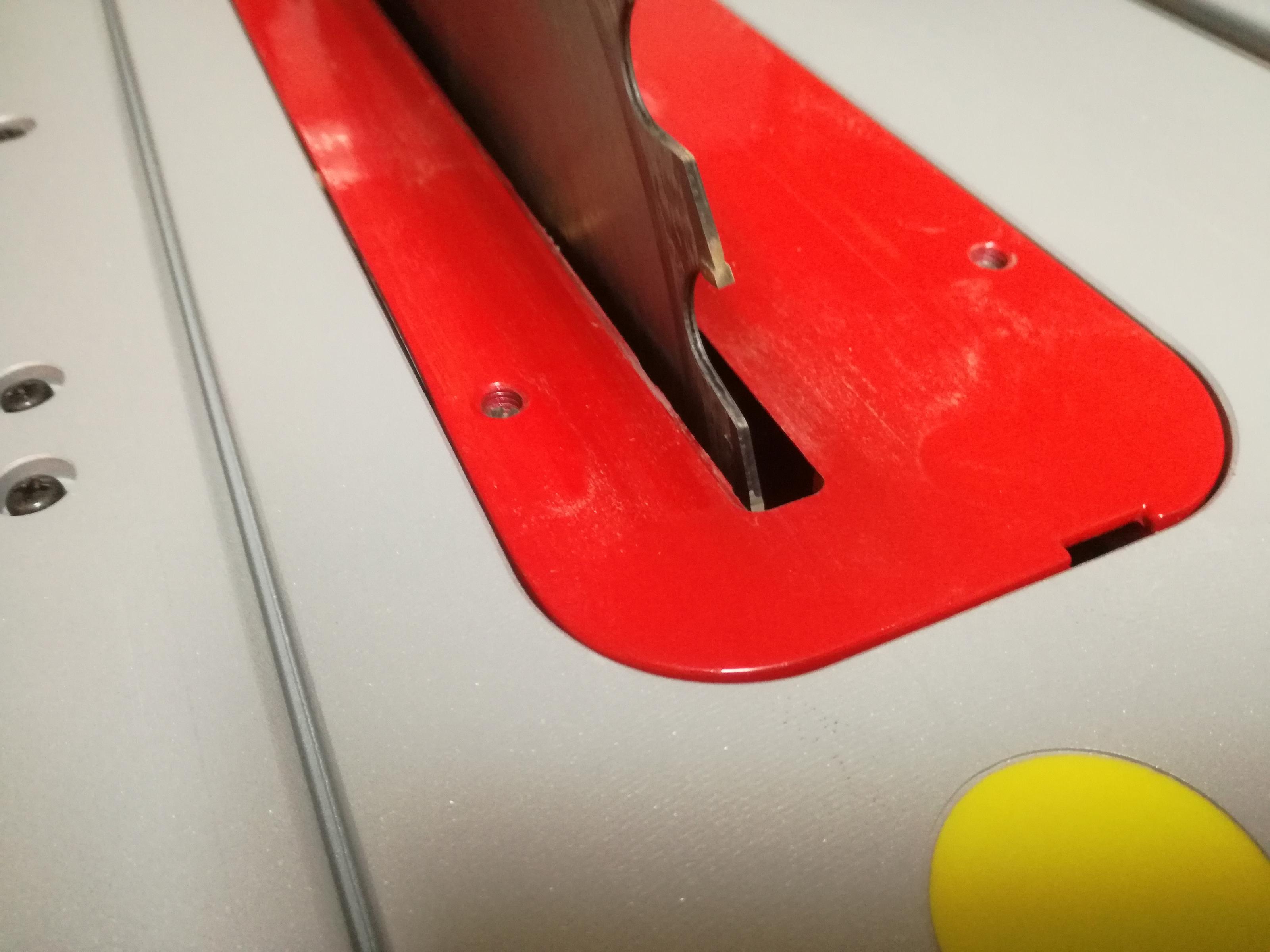

Was ich an der "Made in Germany" Bosch Fräse richtig scheiGSe finde ist das Spaltmass von 11 mm,
das liegen immer alle feinen Fräsabschnitte unten im Sammler für die Staubabsaugung, ist jeweils sehr nett zum reinigen.:furious:

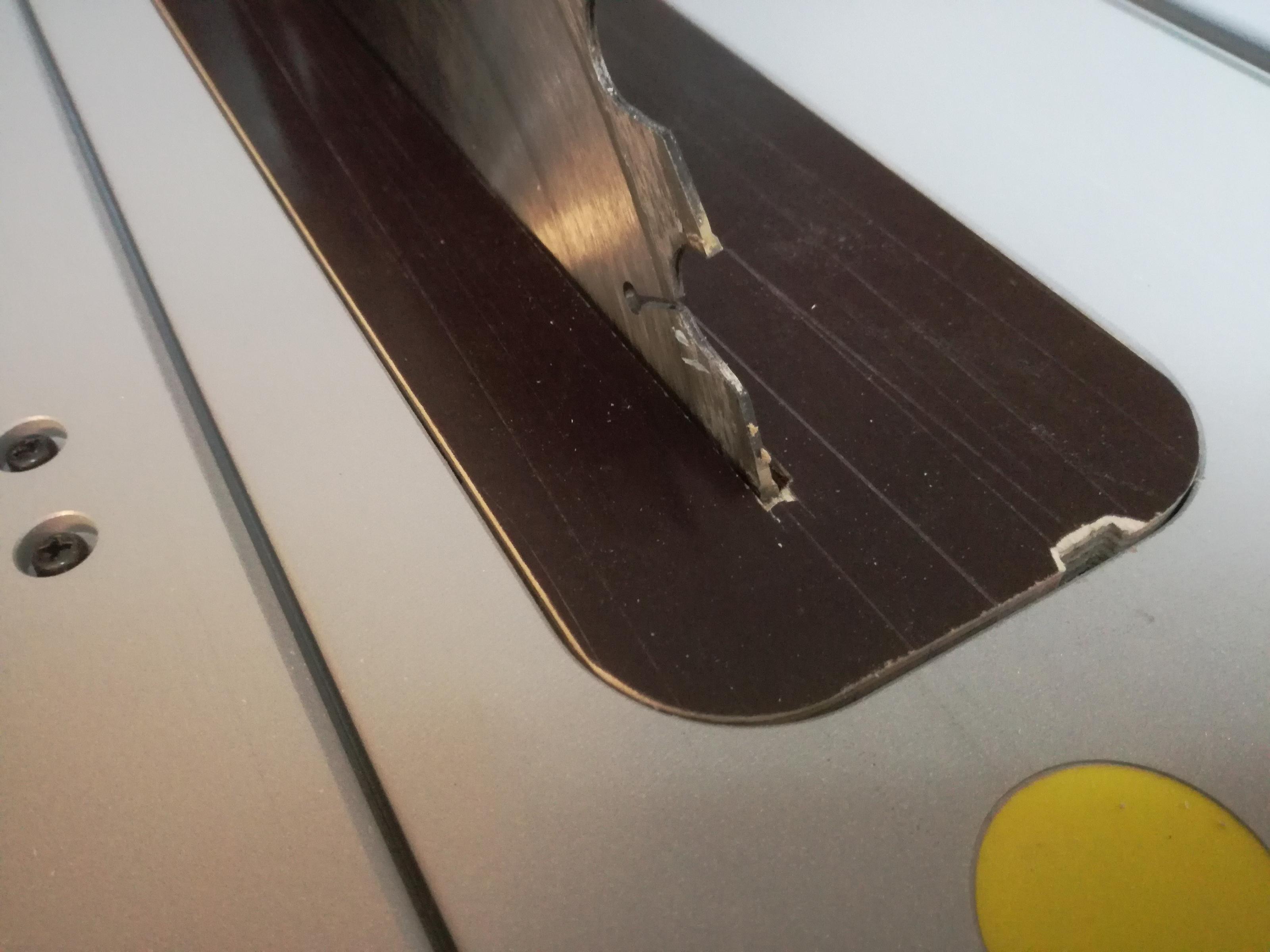

Hab mir jetzt auf die Schnelle eine Holzeinlage gebastelt welche nur noch etwa 5 mm hat. :jubel:
Josef
