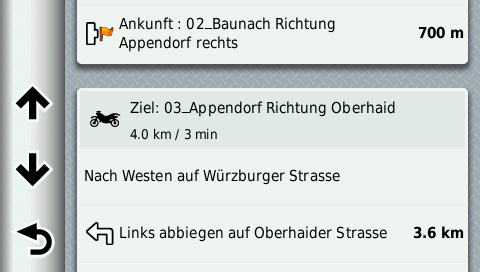

Hi :-)
Ich komme mit Basecamp nicht klar:mad:. Wäre klasse, wenn ihr mir helfen könntet:).
Mein Problem: Ich will ne Route von A nach B erstellen. Das ganze ist z.B. in den Alpen und die Route führt über 3 Pässe. Diese Pässe sollen die Zwischenziele sein. So ne Route kann ich ohne Probleme anlegen. Wenn die Routenberechnung mich über einen Weg führt, den ich nicht fahren möchte, dann nutze ich das Gummiband (schwarzer Pfeil) und zwing die Route auf den Pfad den ich möchte. Dabei entsteht ein weiterer Punkt auf der Route.
Dieser weitere Punkt ist das Problem. DAS ist nämlich ein weiteres Zwischenziel, welches ich nicht haben will. Dieser Punkt ist mir sch...egal. Ich will da nur lang fahren auf dem Weg zum Pass. Ich weiß, dass ich einstellen kann, dass der Punkt nicht angesagt wird. Das Nützt mir aber nix, weil es immer noch ein Zwischenziel bleibt.
Ich habe ein Zumo 210. Der kann mir neben der Entfernung zum Ziel auch die Entfernung zum nächsten Zwischenziel anzeigen. Das klappt aber nicht wenn dieser besch......:mad: Hilfspunkt auf der Route als Zwischenziel interpretiert wird. Der wird mir dann nämlich angezeigt.
Meine Frage ist daher, wie kann ich BC sagen das ioch den Punkt nicht als Zwischenziel haben will.
Früher hatte ich nen PC mit MS. Da war das kein Problem. Jetzt habe ich seit geraumer Zeit einen Mac und muss BC nutzen. Ich weiß, dass das früher schon ein Problem mit BC war. dachte aber eigentlich, dass das Problem nach gefühlten 100 Jahren ja wohl gelöst sein müsste.
Ich habe eigentlich keine Lust für jedes Zwischenziel ne eigene Route zu basteln. Klar geht das, ist aber doch sehr umkomfortabel. Ich habe auch schon versucht den Hilfspunkt auf einen Punkt zu setzen, der keine Adresse hat. Geht aber auch nicht...

Er macht aus jeden Punkt den Du in die Route einfügst, automatisch ein Zwischenziel, das er auf dem Zumo auch als solches anzeigt. Du kannst in BC festlegen, dass das Navi bei Annäherung an diese Zwischenziele etwas sagen soll oder auch nicht. Der Menupunkt nennt sich "Kein Alarm bei Annäherung" oder so ähnlich.
In MS konnte man bestimmen, ob der eingefügte Punkt ein Zwischenziel sein soll und damit auch im Navi angezeigt wird.
Und das muss doch irgendwie mittlerweile in BC auch gehen. Ich weiß eben nur nicht wie. Im Netz hab ich gesucht und nix gefunden.

Das klappt so nicht, wie gewünscht. Er SAGT dann zwar diese Punkte nicht mehr an, aber es sind immer noch Zwischenziele, die angezeigt werden. Wenn Du nur den letzten Wegpunkt aktiv läßt, ist dass Dein Ziel. Dass sagt er auch so und zeigt es auch als Ziel.
Stellst Du die Anzeige im Zumo auf Zwischenzielanzeige, wird Dir jeder Wegpunkt, ob aktiv oder auch nicht angezeigt. Damit klappt es dann nicht, dass Du in Deine Route Zwischenziele einfügst, die Du auch sehen willst (Entfernung/ Zeit) und gleichzeitig das Zumo zwingen möchtest gewisse Punkte zu überfahren. Diese "gewissen Punkte" sind für ihn immer Zwischenziele, die er anzeigt.
Deine Lösung ist die einzige, die ich kenne, die funktioniert. Nämlich, dass Du das Zwischenziel zum Ziel machst, alle Punkte dazwischen deaktivierst und in der Anzeige die Zielanzeige aktivierst. Erreichst Du dann Dein Ziel, muss man die nächste Route aktivieren. Das geht auch, aber bei ner Tagestour fände ich es komfortabler, wenn man die Zwischenzielanzeige aktivieren könnte.
Ich meine auch, dass das unter Mapsource ging.

Soweit zur Theorie,
nur leider interessiert es mein Zumo 660 überhaupt nicht welche Einstellung ich dem Wegpunkt in BaseCamp gegeben habe. Er sagt Punkte an die ich nicht angesagt bekommen möchte und umgekehrt.
Bei MapSource konnte man, je nach dem wie man Wegpunkte gesetzt hat, das steuern. Wegpunkt im Ort (mit Hausnummer angezeigt) und Wegpunkte neben der Straße wurden immer angesagt, Wegpunkte auf Landstraße, Autobahn oder Straßenkreuzungen wurden nicht angesagt. Bei BaseCamp habe ich eine nachvollziehbare Beschreibung welche Punkte angesagt werden oder nicht bislang leider nicht gefunden.
Vielleicht hat ja jemand eine zündende Idee wie man dem Zumo beibringen kann was er anzusagen hat und was nicht.
