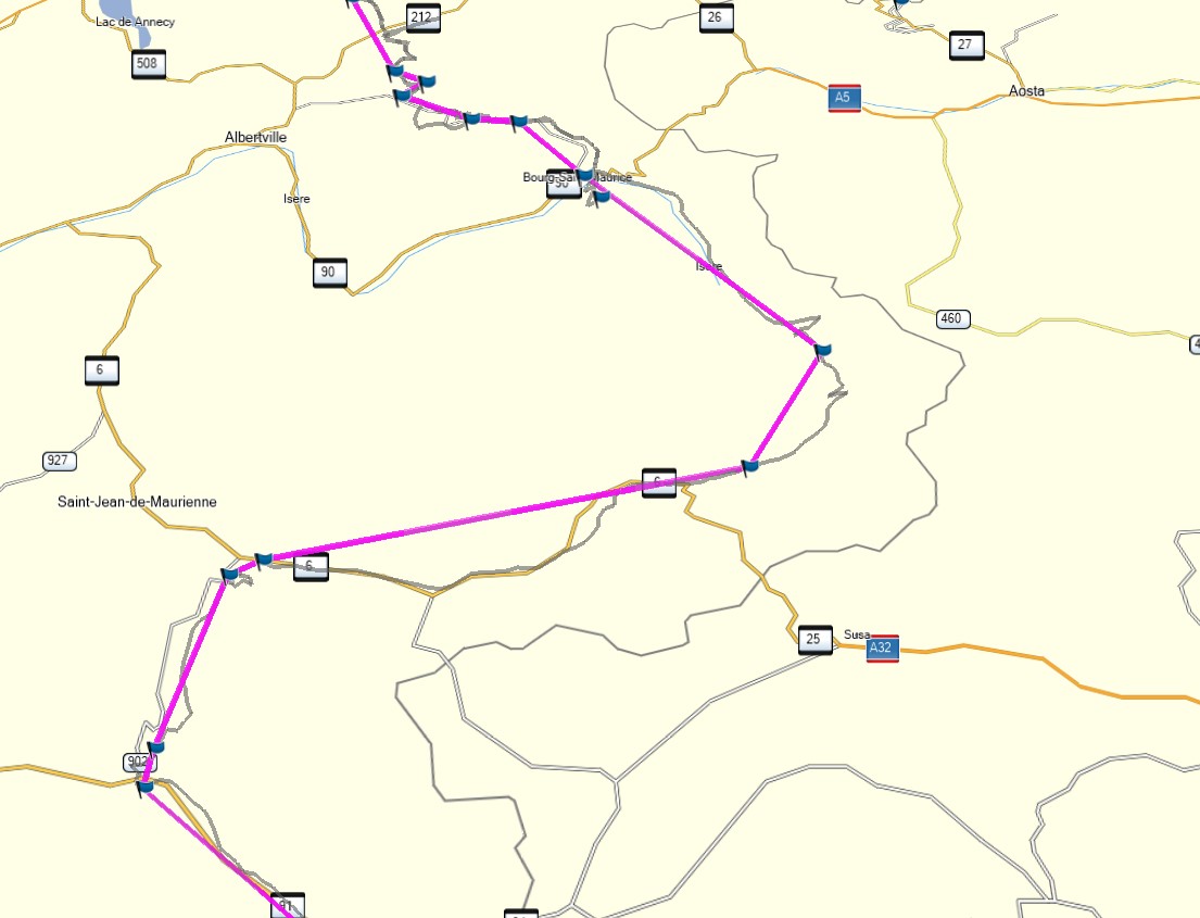

Hallo zusammen,
ich übertrage die GPX daten auf Bascamp, um auf meinem Garmin dann zu Übertragen.
Leider wie ihr sieht auf der Karte, ist nicht gerade die Tour auf der Strasse?Auf den Garmin wenn ich es übertrage ,ist es auch nicht anders.
Mache ich ein Fehler? Hab nochmal Bascamp heruntergeladen, geht auch nicht.
Was kann ich tun bitte?
Viele Grüße
Mut

Hast DU die Route im BC einfach mal neu berechnet? (Kartenmaterial auf BC und Garmin gleich?)
Sollten dann Abweichungen entstehen, kannst Du sie ja manuell ändern (Wie im Video beschrieben)

Das ist die Anzeige "direkt".
Bei Übertragung einer Route z.B. aus Kurviger, wird die Route in Basecamp als direkt (Luftlinie) angezeigt.
Jetzt einen Doppelklick auf die Route und diese dann im sich öffnenden Menü als "Motorrad" neu berechnen lassen.
Zum Schluss überprüfst du noch, ob die Route nun mit der geplanten Route übereinstimmt.
Da die Originalroute als graue Linie angezeigt wird, kannst du jetzt bei Bedarf ganz einfach korrigieren.
Was sind denn die GPX-Daten ?
GPX-Daten (den Wikipedia-Eintrag solltest Du lesen) können Daten unterschiedlichen Charakters sein, zum Beispiel Tracks, die aus nur wenigen Stützpunkten bestehen. Um so etwas nachzufahren, muss die Software aus dem Track eine Route machen, das bedeutet, in den Straßen in dem in der Software geladenen Kartenmaterial eine Wegführung finden, die über die angegebenen Punkte führt.
In Basecamp gibt es dazu die Funktion Route aus angegebenem Track erstellen im Kontextmenü zu Tracks.
Vermutlich liegt ein Track vor. Du kanst die Daten ja auch als Anhang zum Beitrag senden für eine zielgenauere Antwort.

Hallo Mut,
hast du in Basecamp auch eine Karte geladen? Die auf der Route hintlerlegte Karte ist die Standartkarte von Basecamp und enthält nur wenige Straßen und kaum Information, eignet sich daher nicht um Routen zu berechnen.

Leider etwas wenig Informationen. Es sieht so aus, als ob nur die Basiskarte aktiv ist. Zu vergessen, darauf lässt sich nicht routen und es entsteht nur eine Direkt(e) Verbindung zwischen den Punkten.
Das ist tatsächlich eine gute Frage, denn die Darstellungen der Standardkarte, die dort Globale Karte heißt und die Darstellung von Karten in niedriger Auflösung sind sehr ähnlich. Wahrscheinlich war das der "richtige Riecher", denn eine Neuinstallatioin von Basecamp war erwähnt worden.
Falls das das Problem sein sollte: Auf der globalen Karte wird tatsächlich nur in Luftlinie "geroutet". Ist ein Navi an den Rechner angeschlossen, greift Basecamp auf dessen Karte zurück, auch wenn das recht langsam geht.
Diese Karte muss man aber im Kartenmenü auswählen, i. a. City Navigator 2022 o. ä.
Besser ist die Karteninstallation auf dem PC, die man allerdings in Garmin Express extra anwählen muss; dann steht sie permanent zur Verfügung.
