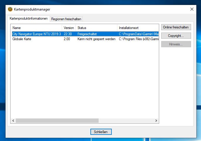

Schau mal in Basecamp, ob das so aussieht (Navi nicht angeschlossen):

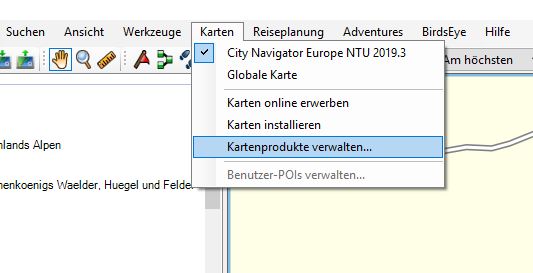

Den Installationspfad sieht man unter "Kartenprodukte verwalten"
Der Standard Installationspfad ist bei mir C:\ProgramData\Garmin\Maps\City Navigator Europe NTU 2019.30.gmap\Product1
Falls die Karte nicht freigeschaltet ist, dann würde ich sie nochmals entfernen (Windows Systemsteuerung -> Programme und Features). Hier kann man sie als Installiertes Programm sehen und entfernen.
Danach Navi anschliessen und Garmin Express starten und die Karte nochmals auf den PC installieren lassen (Navi angeschlossen lassen)

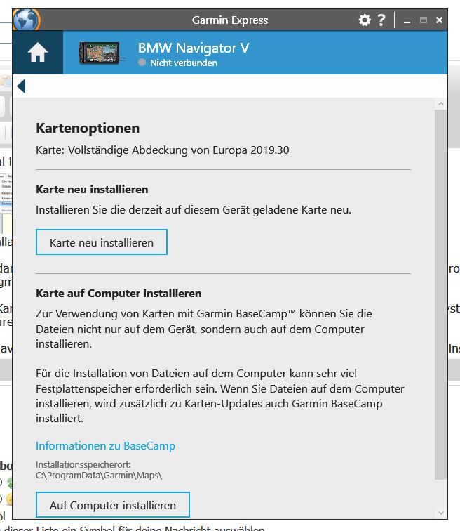

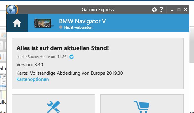

--> Kartenoptionen
Auf Computer installieren.

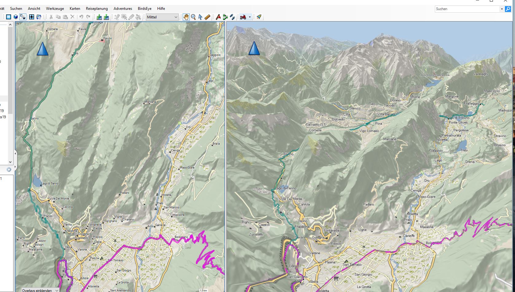

Seit es OSM Karten mit DigitalemHöhenmodell gibt, schaue ich die Routen gleich in BC an und brauche den Umweg über Google Earth nicht mehr so oft.
