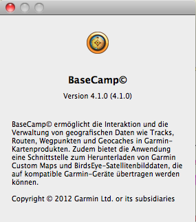

Hallo Gemeinde,
das Programm Base Camp stürzt auf meinem Mac immer dann ab, wenn ich den Zumo660 anschließe.
Hat jemand das gleiche Problem?
Ich habe vor kurzem ein Base Camp Update vorgenommen.
Grüße Holger

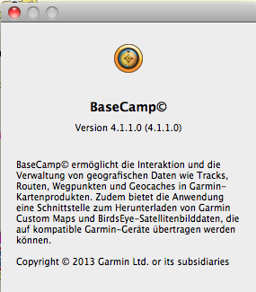

Soeben Base Camp 4.1.1.0 aufgespielt - jetzt klappt es wieder ....

Vielen Dank - aber heute habe ich Base Camp 4.1.1.0 installiert - kam als update - jetzt ist alles wieder im Lot.
