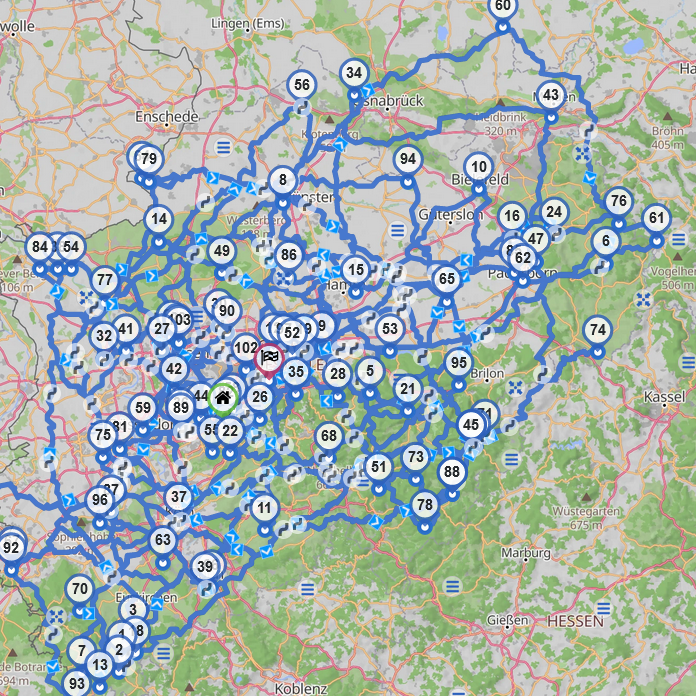

Also mein erster Versuch, diese Punkte in Kurviger zu importieren, hat natürlich geklappt, ich habe nichts anderes erwartet. Das sieht dann so zunächst so aus:
Das genau ist auch das Problem. Die Punkte sind alle nummeriert, so stehen sie in der Datei drin. Also muss Kurviger dann versuchen, ein Route von Punkt zu Punkt entsprechend der Reihenfolge zu machen, das wird in Basecamp analog passieren. Mit den fast 13.000 km kann niemand etwas anfangen. Daran dürfte dann so einige Programme scheitern, auch Calimoto. Da kann erst mal nichts Gutes bei rauskommen. Die Routenführung, die dann automatisch gemäß Nutzervorgabe und dessen Nummerierung erzeugt wird, wird natürlich von Punkt zu Punkt gemacht. Das sieht dann so aus:
Ist natürlich vollkommen sinnfrei. Es dreht sich am Ende dann darum, die Punkte geeignet und nicht in der importierten Reihenfolge abzufahren. Das ist eine andere Fragestellung. Das Löschen geht einfach durch Rechtsklick auf den Punkt, dann bekommt man das Menü.
Die Reihenfolge der Wegpunkte kann man links in der Navigation bei Kurviger durch Drag and Drop anpassen, dann wird die Route sofort verändert. Das würde ich bei so vielen Punkten aber auch nicht machen wollen.
Man kann jeden Punkt auch in Google Maps anzeigen lassen. Nur die automatische Optimierung geht hier nicht bei diesen 105 Wegpunkten. Man kann auch einen Wegpunkt in Shaping Points umwandeln.
So würde ich aber auch keine Planung in Basecamp machen. Ich würde diese Punkte als POI drin haben und die Route so planen, dass ich diese in meinem Sinne abfahre. Aber das wird jeder für sich irgendwie anders lösen.
Der Import scheitert bei Kurviger nicht. Ich gehe daher davon aus, dass das auch bei anderen Programmen ähnlich sein dürfte. Die Verwendung einer beliebig aneinander gereihten Vielzahl von Punkten wird niemals automatisch eine gute Tour ergeben.
Mein Beispiel sind die Alpenpässe als POI in Basecamp. Da wird wohl kaum jemand versuchen, diese Punkte alle mit einer Route zu verbinden. Stattdessen lässt man diese in einer Liste anzeigen und plant die Route geeignet von einem markierten Pass zum nächsten in geeigneten Tagesetappen.

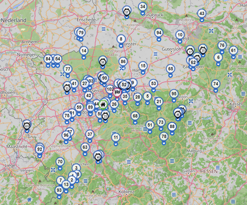

Das Problem ist, dass dieser normale Import die Punkte als Wegpunkte reinlädt. Du solltest in Kurviger mal versuchen, das als Overlay zu importieren. Dann müsste das gehen. Die Information dazu ist:
Die Datei kannst du mit der Kurviger App importieren, gehe auf Route → Importieren wähle Overlay (nicht Routing). Du kannst die angezeigten Punkte als Orientierung zur Routenplanung nutzen. Setze einfach einen Wegpunkt in die Nähe des Passes.
Ich bin kein Experte bei Kurviger und will hier auch nicht weiterspielen. Meine Erfahrung ist, dass ich selbst überwiegend eher an meinem Nichtwissen scheitere als an dem Unvermögen der Apps, die vieles können, von dem ich nicht weiß, dass sie es können.
Wenn man das als Overlay importiert (da habe ich auch sicherheitshalber 500 Wegpunkte angegeben), sieht es so aus:
Jetzt kann man mit der rechten Maustaste auf einen beliebigen Punkt klicken und diesen als Startpunkt definieren. Dann einen weiteren Punkt mit rechts anklicken und als Shaping Point nutzen. So wird dann die Route in dieser App aufgebaut. Das dürfte in Basecamp kaum anders aussehen.

Der Startpunkt ist aber nicht vorgegeben, nur der Endpunkt. Den Startpunkt weiss ich erst, wenn ich 10-15 Varianten gerechnet habe.
Es geht auch nicht drum möglichst viele Punkte anzufahren, denn die einzelnen Punkte haben unterschiedliche Punktwerte. Dieser ist abhängig z.B von der Entfernung zum Zielhotel, von der Lage der Punkte (direkt an der Strasse, 15min über Schotter etc), gehört der Punkt zu einer Combo (Gruppierung von ähnlichen Punkten wie z.B. Leuchttürme) und viele weitere Kriterien.
Das ganze ist recht tricky und überfordert die allermeisten Tools.
Wenn Du das mit Kurviger hinbekommt, Chapeau !
