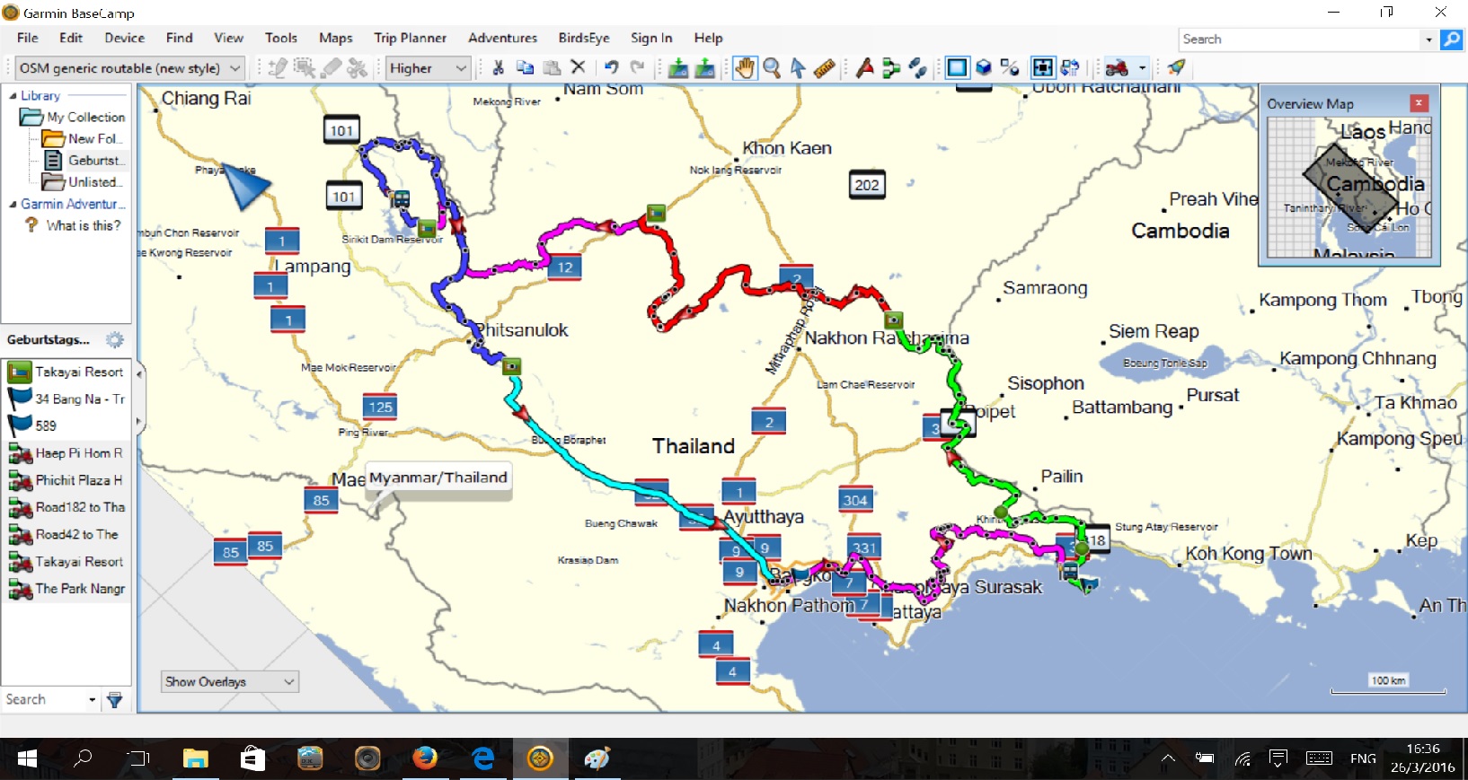

Hallo zusammen,
seit gestern auf BC und N5 umgestiegen, da mein Zumo 660 nach 100.000 km anfingt zu spinnen....
Und habe diesen Fred gefunden und gelesen und alle Haeckchen bei Uebertragung (Anpassen) und auch Neuberechnung auf N5 abgeschaltet obwohl das nur fuer das Verlassen der Route gelten sollte (stand 5 Jahre beim Zumo auf "Bestaetigung")
Trotzdem berechnet das Navi die Routen neu und das hat nichts mehr mit meiner Planung im BC zu tun. Ignoriert auch die kleinen grauen vierecke (punkte die beim Ziehen einer Route im BC entstehen)
Will am Ostermontag fuer 6 Tage los und bin etwas entsetzt ueber diese Software.
Welche Einstellung habe ich noch uebersehen?
Wie genau zwinge ich den N 5 meine geplante Route abzufahren ohne irgendein bisschen Neuberechnung?
Wie kriege ich die geplanten Routen auf den N 5 ohne Importieren beim Z660 tauchten die einfach in Routen auf....
Danke fuer sachdienliche Hinweise....(ich will hier gar nicht das BC schlecht machen sondern benoetige nur die Uebertragungsfunktion fuer meine geplanten Routen ohne Eingriff des N5)
Gruesse Andreas

Hallo Andreas,
wie, womit und wohin hast Du die Routen an das Navi 5 übertragen?
R
reinhardMSP
06.01.2008
317
MSP
R 1200 GS LC
Hallo Andreas,
dann übertrage die Routen in den internen Speicher des Navi 5.
Vorher die Routen natürlich im Navi 5 löschen.
Durch die Übertragung in den internen Speicher werden die Routen lediglich "Zeitangepasst". Beim Übertragen von der SD Karte werden die Routen neu berechnet, auch wenn "neu berechnen" deaktiviert ist.

Danke fuer alle hilfreichen Antworten.
Habe alles auf's N 5 bekommen.
