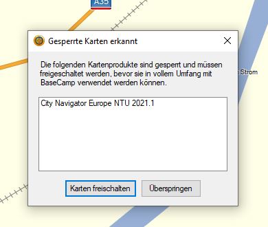

Ich habe zuhause Basecamp auf meinem MAC installiert und die neusten Karten 2021 heruntergeladen (Navi V und PC).
Alles läuft.
Jetzt habe ich mir zusätzlich auf einem Win 10 Rechner mit allen aktuellen updates Basecamp installiert.
Navi V angeschlossen und ebenfalls die Karten installiert.
Dann poppt folgendes Fenster auf

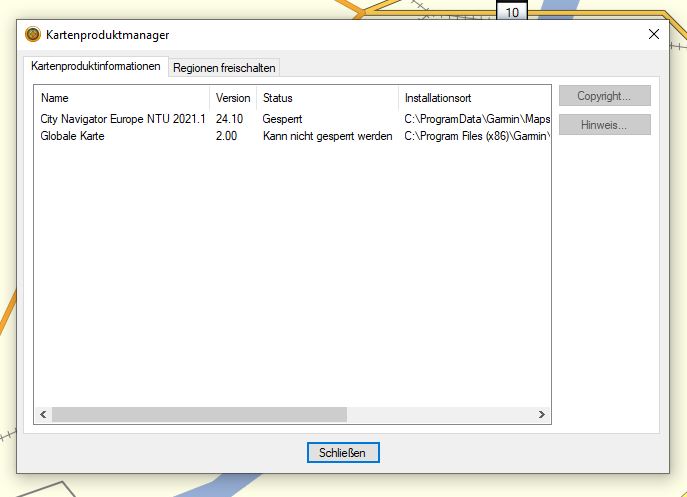

Nach Bestätigung Karte freischalten poppt das folgende Fenster auf
und das wars dann.
Wie bekomme ich die Karte freigeschaltet? Beim MAC habe ich noch nie Probleme gehabt.

Methode 1 bei Garmin Express 7.7.1.0:
  • Karten erneut installieren. Wenn dann bei 50% der Installation GE "hängt", dann ist das bei der Kartenaktivierung. Schlägt diese fehl, dann erhält man eine rote Fehlermeldung. Dann einfach ein zweites Mal die Installation machen. Üblicherweise wird dann nichts mehr runtergeladen, nur noch die Aktivierung wird gemacht. Und das funktioniert dann meistens.
Methode 2:
  • Garmin Express rückstandlos vom PC entfernen, dann die Version 7.4.1.0 downloaden (Suche von Google benutzen) und diese installieren. Den Update-Hinweis nach Start ignorieren und unter Einstellung des Programms vermerken, dass nie aktualisiert werden soll. Dann bekommst du künftig nur den Hinweis, dass ein Update vorhanden ist, aber die Version wird nicht verändert. Dann mit dieser Version die Karteninstallation machen. Das hat bei mir nach Problemen mit späteren Versionen anstandslos auf 3 Windows-10-Systemen funktioniert.
Methode 3:
  • Du lässt die Installation wie sie ist (die Karten müssen nur freigeschaltet werden) und liest den oben genannten Thread. Da steht, welche Datei du vom Navi brauchst. Diese kopierst du auf den PC. Dann gehst du in das Freischaltmenü und suchst darüber diese Datei (Achtung: bei Dateisuche musst du die Endung ändern). Dann diese laden und gut ist.
Viel Erfolg.

So hab nochmal alles installiert mit Garmin express 7.7.1.0. Beim 1. mal kam eine Fehlermeldung, beim 2. mal wollte der windows-installer eine Bestätigung, dann war die Karte auf dem Rechner.
Vielen Dank nochmals
