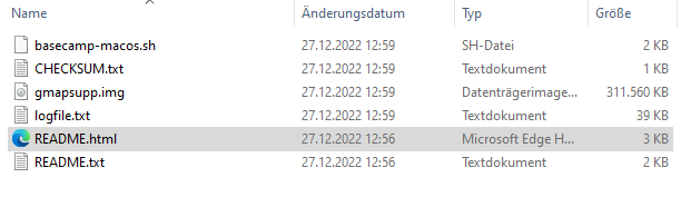

Ich habe mir auf der Seite BBBike extracts OpenStreetMap eine Karte von Vietnam bestellt und mir diese runtergeladen.
Nach dem Entzippen bekomme ich folgende Dateien angeboten:
Die gmapsupp.img ist offensichtlich dafür da, die Karte direkt aufs Garmin-Gerät zu kopieren.
Aber wie bekomme ich sie in die o.g. Programme?
In der Readme-Datei wird nur auf die Übertragung auf Garmin-Geräte eingegangen.

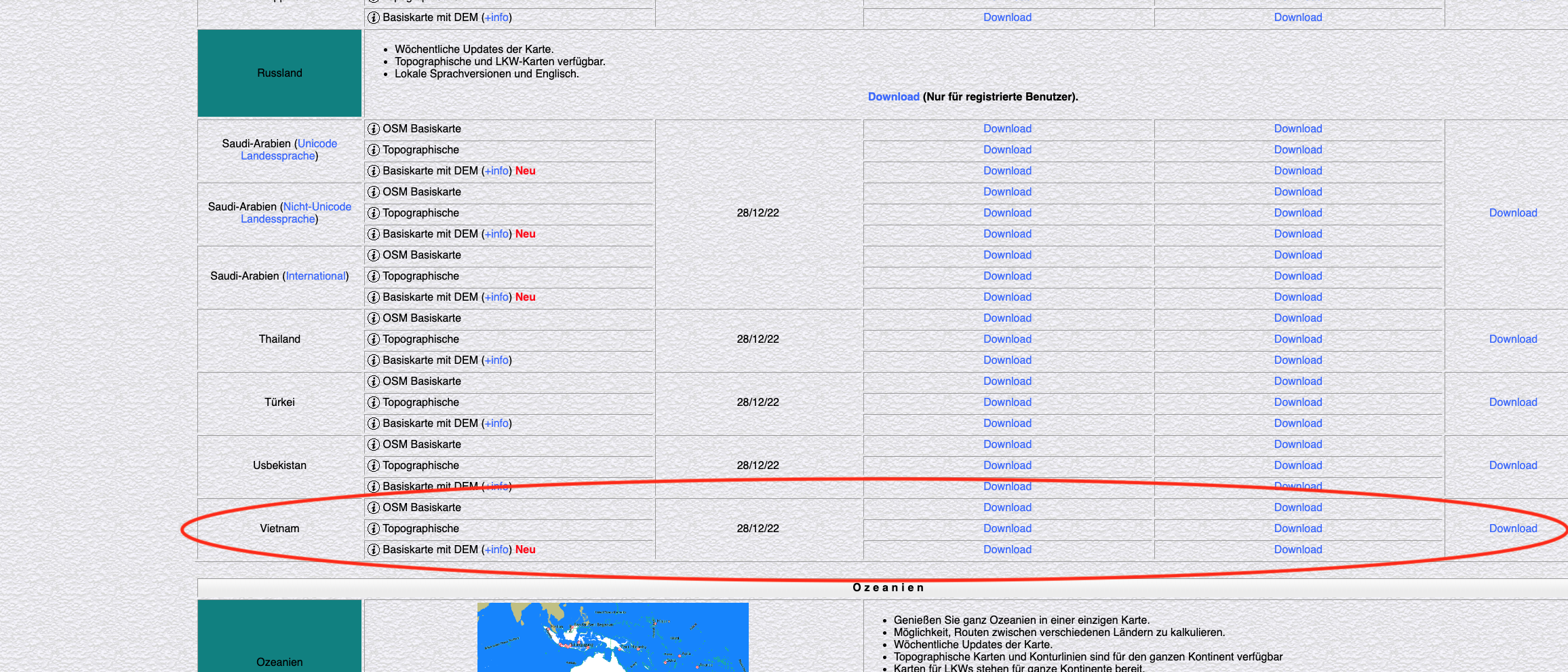

Entweder habe ich es auf den Augen, oder warum finde ich die Karte von Vietnam nicht?
Oder muss ich dafür ganz Asien herunterladen?
Klausmong
Klausmong
30.10.2015
12.117
Asien, unten ist Vietnam
Klausmong
Klausmong
30.10.2015
12.117
Nachtrag, gerade gesehen ist nur für registrierte Benutzer, die eine Jahresgebühr von (ich glaube) 18 Euro zahlen.
Ich habe sowas, darum kann ich mir das immer runterladen wenn ich was brauche
und die Karten sind richtig gut, und mir das wert.

Ich habe jetzt selbst nochmal nachgesehen, bei bbbike bekommt man nur die Karten für das Gerät selbst zum Download.
Ich weiß jetzt wieder warum ich die nicht mehr verwende. :nicken:
Die EInzelkarte(n) Vietnam für verschiedene Plattformen konnte ich (mit Hinweis auf Spende) kostenlos laden, nur "Asien komplett in einer Karte" ist nur für registrierte Nutzer verfügbar...
