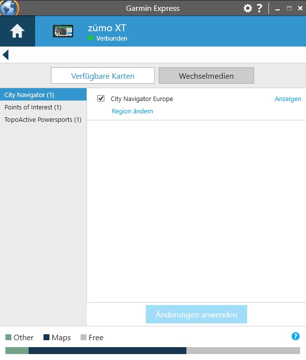

Dann wird Garmin Express gestartet, wo ich lediglich diese Möglichkeiten vorfinde:
Irgendwie dreh ich mich nun trotz Tante Google im Kreis und weiß nicht mehr recht weiter.
Die Option, Karten auf dem PC zu speichern ist versteckt und fehlte wohl zeitweise ganz. Wie das laufen müsste, zeigt das Video.

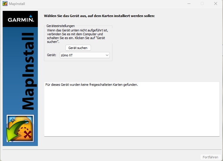

Nachtrag:
Könnte es daran liegen?
Es wurden keine freigeschalteten Karten für dieses Gerät in MapInstall gefunden

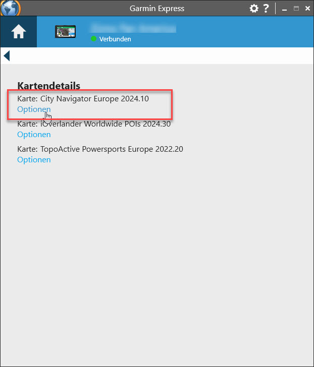

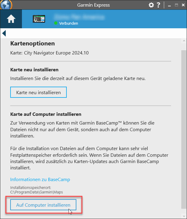

Du kannst die Karten lokal auf den Computer übertragen lassen - dass muss man aber manuell durchführen, siehe nachfolgende Beschreibung - und dann deine Touren ohen angeschlossenes Navi planen.
1) Garmin Express verwenden und Navi muss angesteckt sein - dann dein Gerät anwählen
2) weiter mit Kartendetails
3) Optionen
4) Auf Computer installieren
Wenn Download und Installation fertig erfolgt ist wird die Karte am Rechner normalerweise auch freigeschaltet und steht dann für Base Camp zur Verfügung ohne das künftig das Navi angeschlossen sein muss.

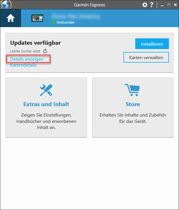

Also, ich habe unlängst das Kartenmaterial auf meinem ZUMO XT auf die letzte Version aktualisiert und wollte diese Version nun auch für Base Camp auf meinem Windows 11 - PC installieren.
Die dafür notwendigen Schritte sind mir in der Zwischenzeit dank tcj bekannt und wurden von mir auch ausgeführt.
Damit wird der Vorgang auch entsprechend gestartet und das Kartenmaterial heruntergeladen bzw installiert. Kurz bevor der Vorgang abgeschlossen ist, bricht Garmin Express diesen mit der sinngemäßen Fehlermeldung "Aktualisierung oder Installation fehlgeschlagen" ab.
Ich hab ein wenig gegoogelt und den Tipp aufgegriffen, das Kartenmaterial auf dem ZUMO XT komplett neu zu installieren.
Das hat zwar geklappt, die folgende Installation für Base Camp auf dem PC ist aber trotzdem fehlgeschlagen.
Was kann ich noch tun?
