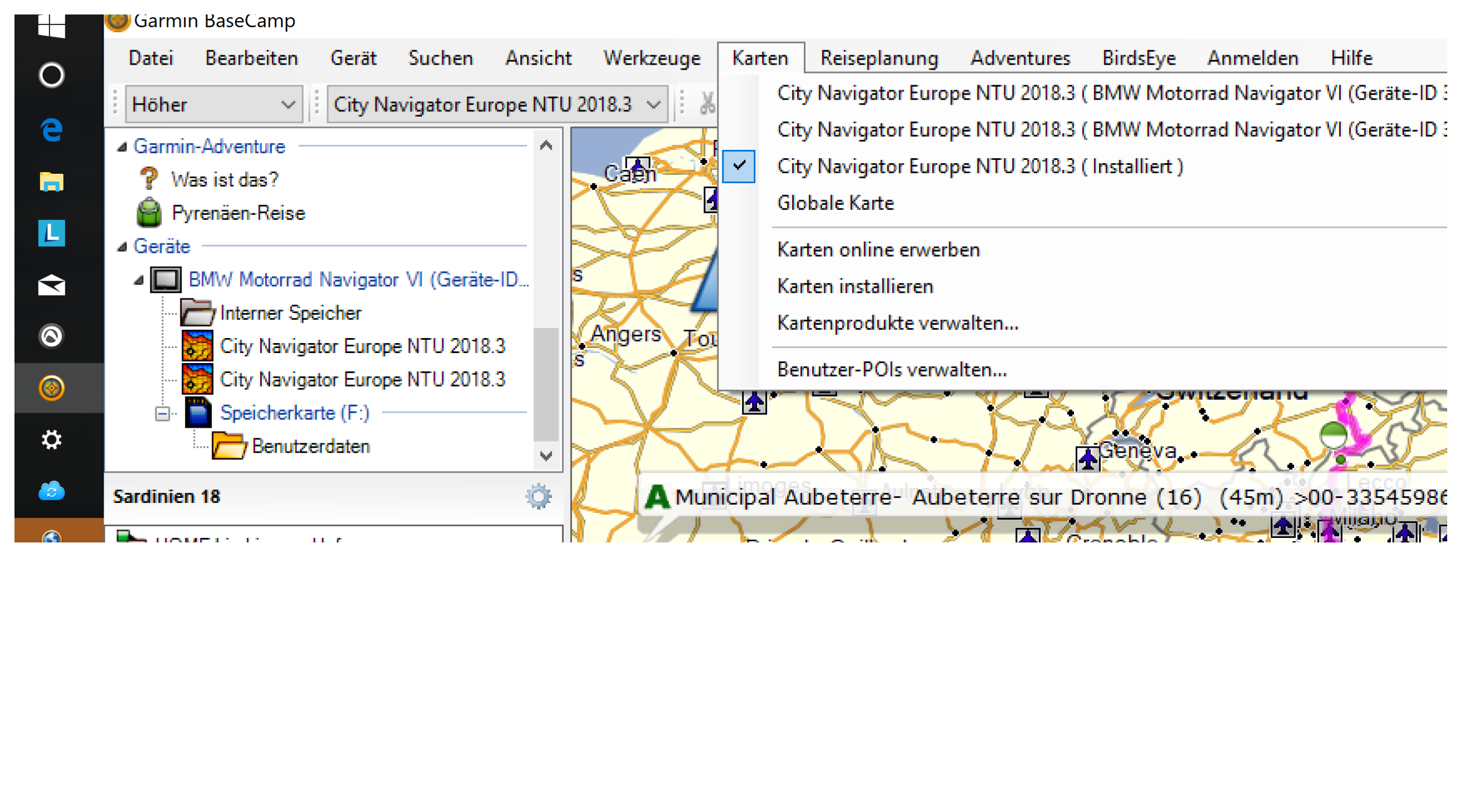

Wie gesagt, ich kenne die Situation auf dem Mac nicht. Dass 2 Karten (bzw. eine Karte 2x) angezeigt wird, wäre nachvollziehbar bei der von dir eingangs beschriebenen Umgebung. Unterschiedliche Karten, dass kann ich mir nicht erklären. Stell doch mal einen Screenshot ein, bitte.
Gruß - Pendeline
P.S. Mir kommt da noch eine Idee:
Es könnte sein, dass du die Karte überhaupt nicht auf dem Mac installiert hast und dein BC beim planen auf die Karte des angehängten Navi zugreift. Dort ist die Karte in 2 Dateien abgelegt, die Nord- und die Süd-Karte. Man kann wohl in BC nur jeweils eine Karte aktivieren. Also beginnt beispielsweise deine Route im Bereich der (aktivierten / angehakten) Nordkarte und wird zum "Luftlinie", sobald diese in den Bereich der Südkarte (die ja in BC nicht angehakt wäre) führt.
Falls dem so wäre, bitte die (komplette) Karte mittels GarminExpress auf dem Mac installieren und zum planen verwenden.
