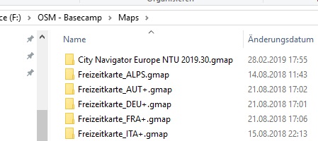

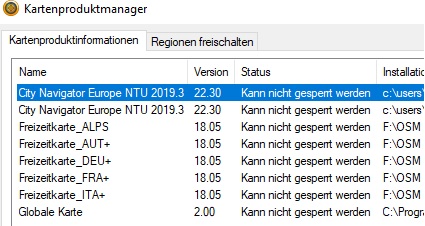

Leider scheint es nicht funktioniert zu haben... Wenn ich das Navi angeschlossen habe, wird die Karte weiterhin angezeigt. Jedoch ist die Karte vergleichsweise träge, da sie jedes mal vom Navi geladen wird. Das nervt natürlich bei der Planung.
Nach diesem ganzen Deinstallations- und Neuinstallations-Procedere wird die Karte nun nicht mehr unter "Karten" angezeigt. Lediglich die bereits vorher installierten Karten sind noch da ...
Über Garmin Express hat er die Dateien bzw. die Karte auf dem Computer installiert. Im Pfad finde ich auch die entsprechenden Dateien.
Hier in Basecamp:
Hier auf dem Laufwerk:
Die Freizeitkarten kamen mit einem eigenen Installer. Dort kann man auch beliebige hinzufügen und das ohne Probleme. :(
Sobald das Navi angeschlossen ist, werden die Karten auch im Kartenmanager im Basecamp angezeigt.
