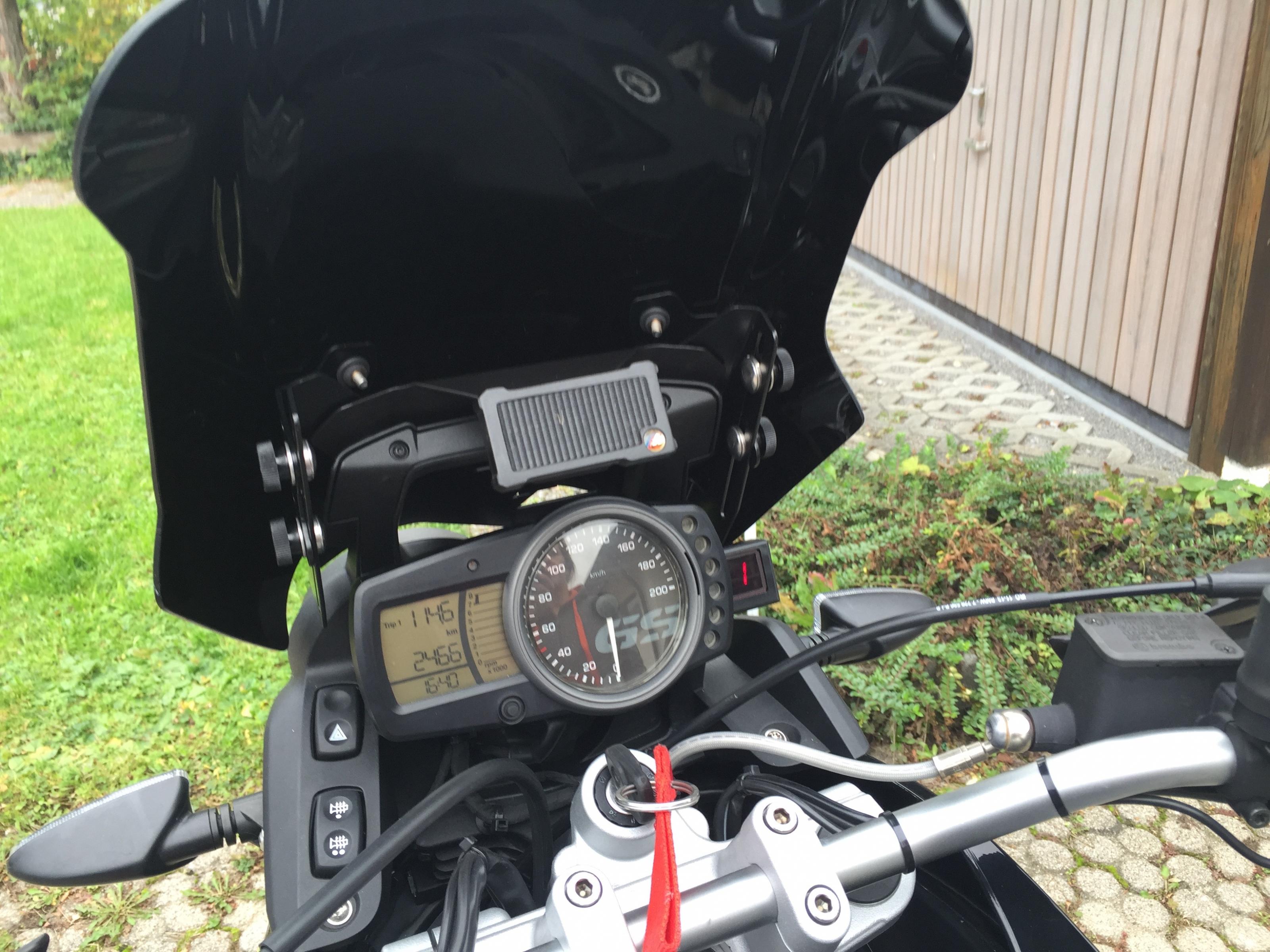

Dann habe ich mir von TT die Scheibenverstellung geholt, und von MRA die schwarze Scheibe.

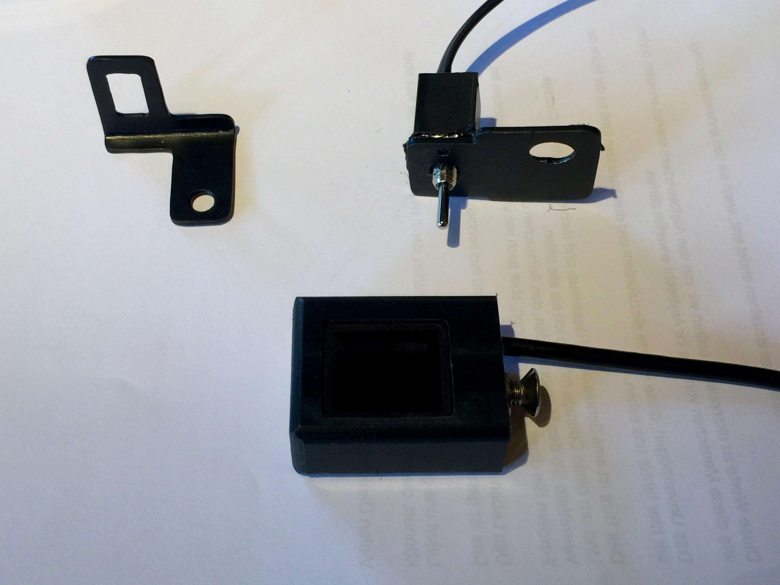

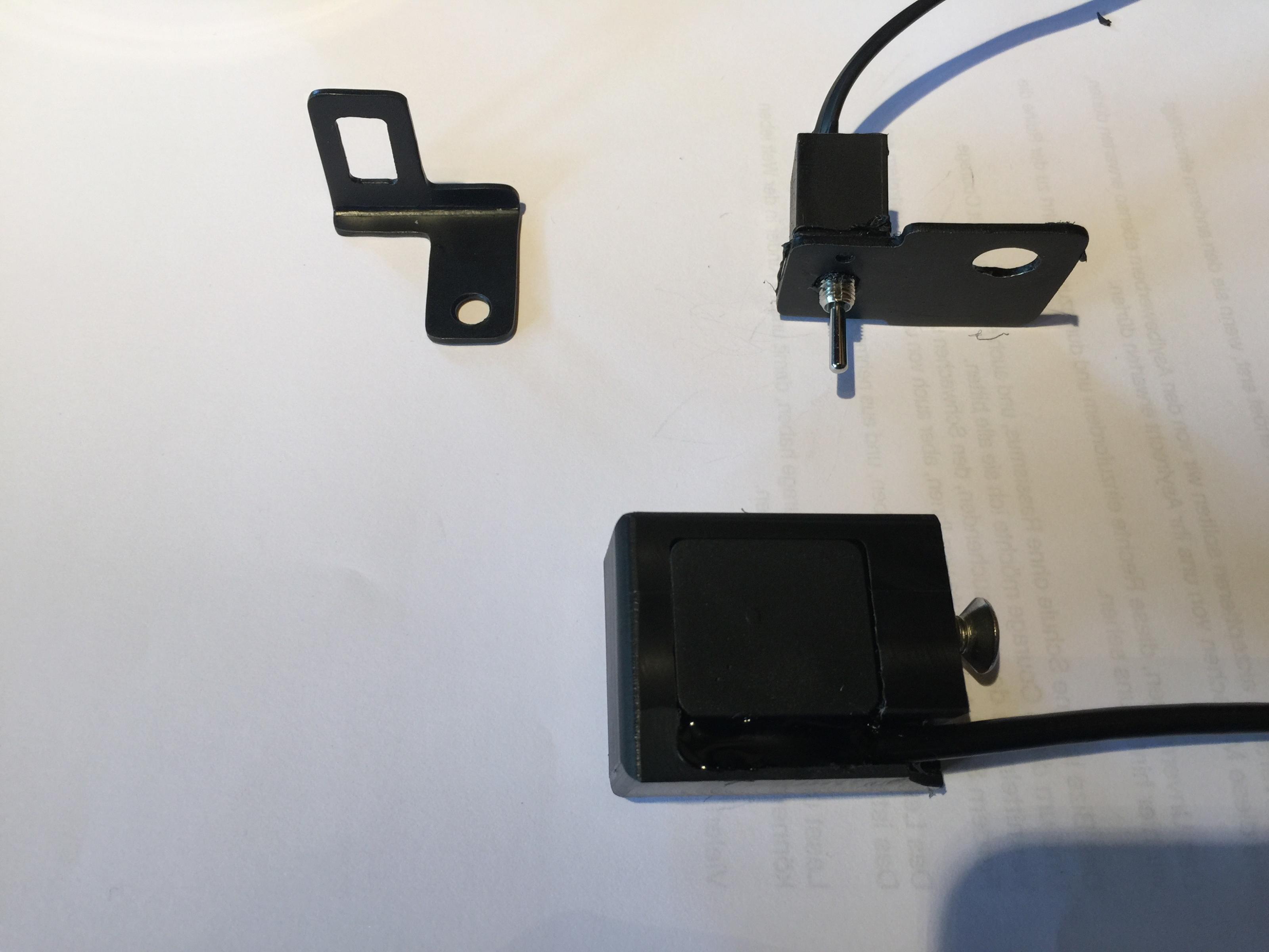

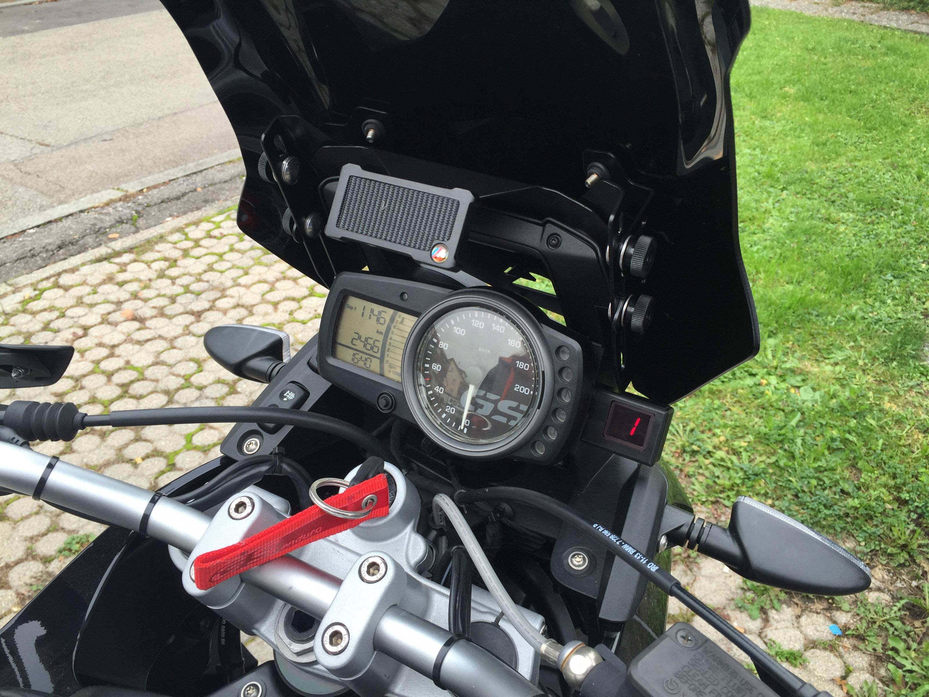

Dann musste ich selber was entwickeln. für die Ganganzeige (eBay) ein kleines Cockpit fräsen, und eine Steuerung für die Zählung der Schaltvorgänge erfinden.
Rückseite Vorderseite
Dann hab ich mir noch einen schönen Navihalter ausgedacht und alles montiert
Ist alles glaub ich ganz gut geworden, was meint Ihr?

Die rechts vom Cockpit, die auf der 1 steht.

Hier das gewünschte Bild der Steuerung für die Ganganzeige, das klappt erstaunlich genau.
Ausserdem wird die Anzeige bei jedem Einlegen der Leerlaufs wieder auf null gesetzt, sodass sie selbst wenn sie sich mal verzählen sollte alles wieder richtig ist.
Nicht so gut und exakt wie die der LC, aber für 20€, TOP

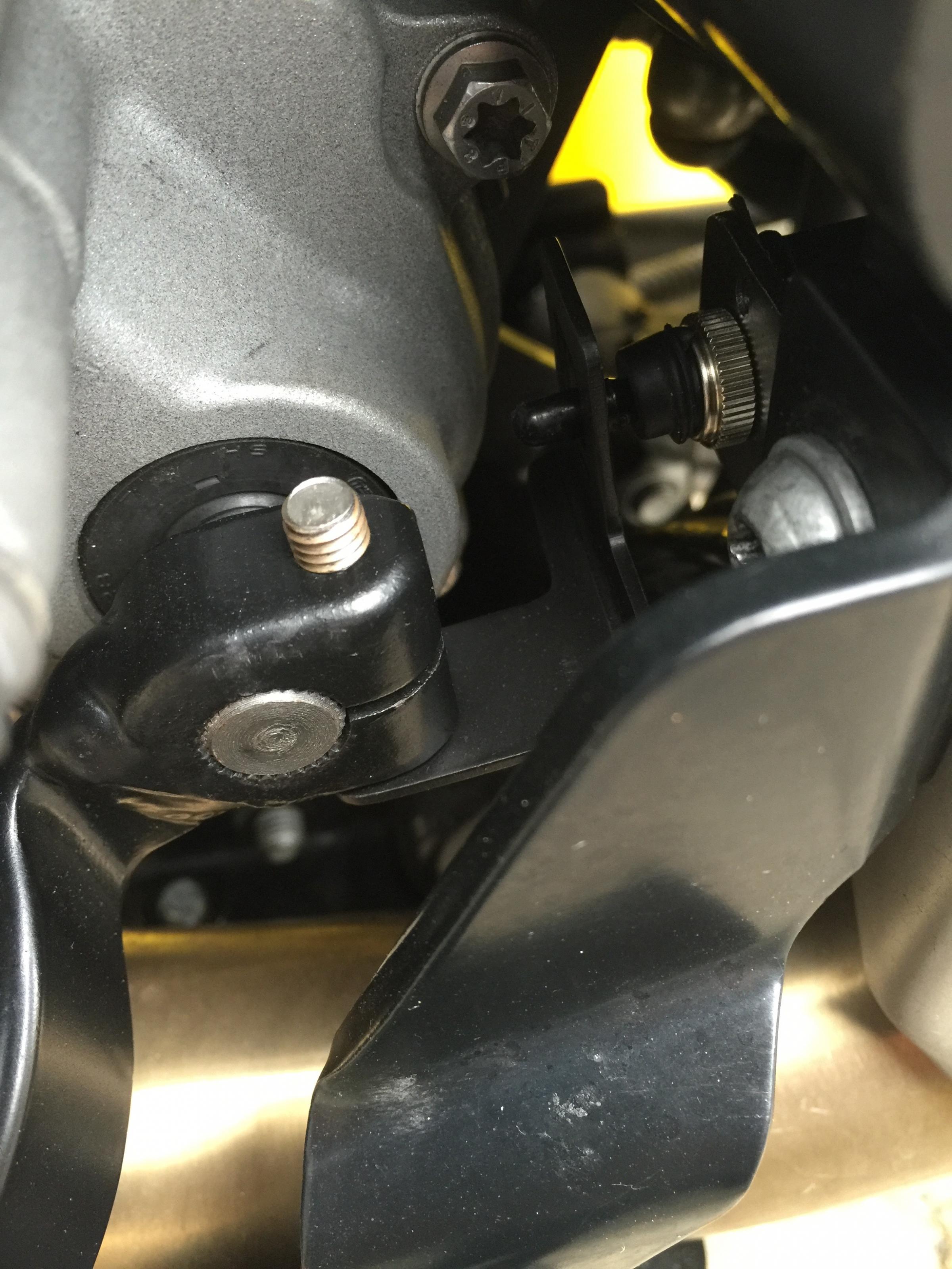

danke, gefällt mir. Wo nimmt man denn am besten das Leerlaufsignal ab? Und ist der Kippschalter wasserdicht? Bezugquelle?

Auf der rechten Seite vom Motor ist über dem Ritzel under der Ritzelabdeckung der Schalter für den Leerlauf, da kann man problemlos drauf, und ich habe eine wasserdichte Abdeckkappe beim Conrad gekauft, und hinten alles mit der Heissklebepistole dicht gemacht, dazu habe ich den Schalter in ein kleines Vierkantrohr gesteckt
