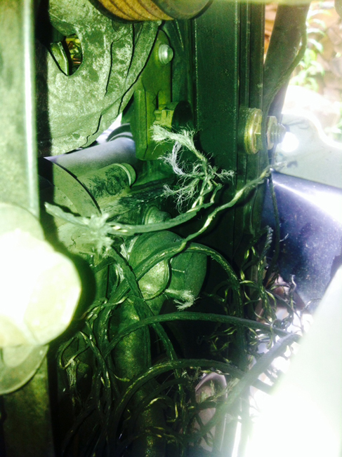

hallo zusammen,
vielen dank der keilriemen war zerfetzt.

...ja die hat geleuchtet, danke, den neuen riemen hab ich heut gleich gekauft(19,80) eingebaut - läuft :)
