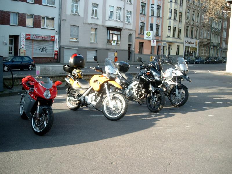

Ich bin einige Jahre mit 2 Freunden/in gefahren...von denen eine ne 650 hatte ...sie hatte das gleiche Problem...4 Jahre ne 650...3 Batterien....!
Das Teil ist einige male stehen geblieben...einfach so... ( Samstags gefahren..300km...Sonntags wider unterwegs...2 oder 3 Pause...und nichts ging mehr..:mad:...!
Wir haben nachher zusätzliche Ladekabel an die Batterie fest angeschlossen, um Fremd starten zu könne und einfacher zu laden.... das Teil vor fast jeder Ausfahrt erst über Nacht geladen..damit wir dann auch wirklich wieder ohne Schlepper nach Hause kamen...
Wir habe versucht den Fehler zu finden...in Werkstatt und Privat....wir wissen bis heute nicht woran es lag! Nach 4 Jahren hatte meine Bekannte das die Faxen dicke...weck mit dem Teil...!!!
Heute ist sie mit einer 650 Suzuki unterwegs...die stellt sie im Oktober ab....startet sie im März..und was soll man sagen...die springt sogar an...ohne zu laden...!!!!
Es war die, welche man hier auf dem Foto sehen kann!!! Nachfolger...steht daneben...rechts..;)..!!
