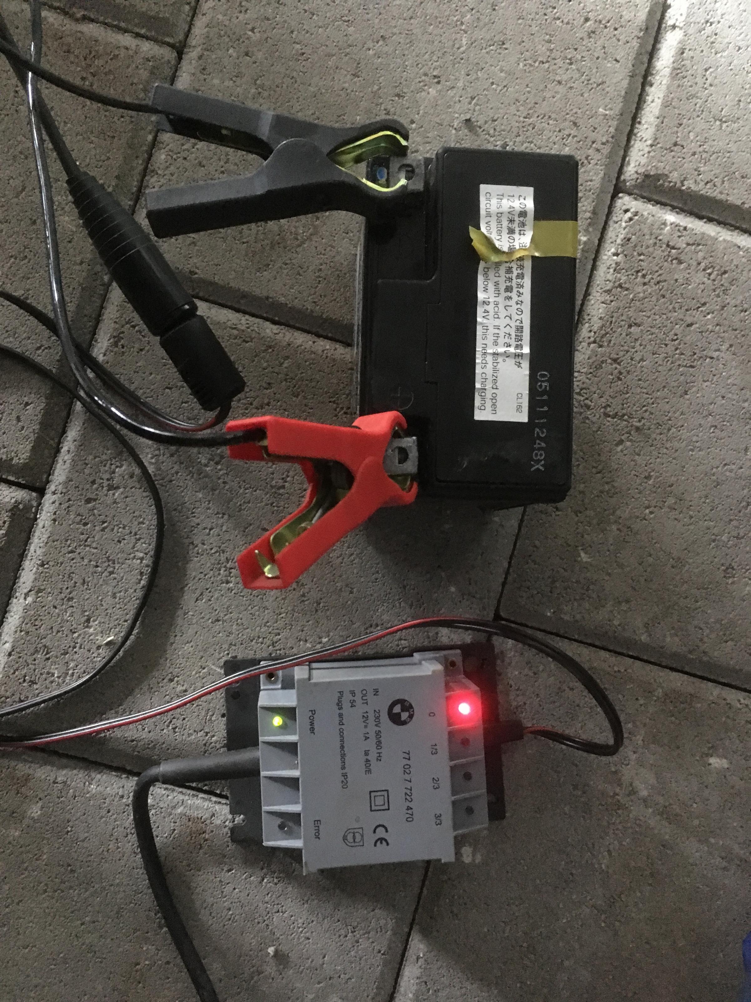

Hallo Leute
Wenn das nach mehr als 24 Stunden noch immer so aussieht, wo liegt dann das Problem?
Laut Gebrauchsanweisung sollte doch die Errorlampe leuchten wenn sich die Batterie nicht regenerieren lässt oder hab ich da was falsch verstanden?
Vermutlich eher zuviel erwartet.
Die paar LEDs reichen nicht für eine ausführliche Beschreibung des Zustands aus und vermutlich wird die Elektronik auch keine tiefgründige Analyse durchführen; vermutlich ergeben die Messungen keinen offensichtlichen Fehler, aber wenn das Laden endlos dauert, wird wohl doch einer bestehen.
Unklar ist auch, welcher Fehler besteht, ob regenerieren überhaupt aussichtsreich ist.
Ein Voltmeter wäre nützlich, um den Ladevorgang zu beobachten.

Gibt es in der 12V Leitung eventuell eine Feinsicherung, z.b da an der Steckvervindung? ansonsten mal Messen, ob das Ladegerät überhaupt ne Ladespannung rausgibt..

Hallo zusammen. Also Ladegerät funktioniert, Batterie am Arsch. Eckart hats eigentlich genau auf den Punkt gebracht. Ich hatte wirklich Hoffnung die Batterie wäre nochmal zu retten. War leider nicht so, also hab ich heute bei Yamaha eine neue geholt.
