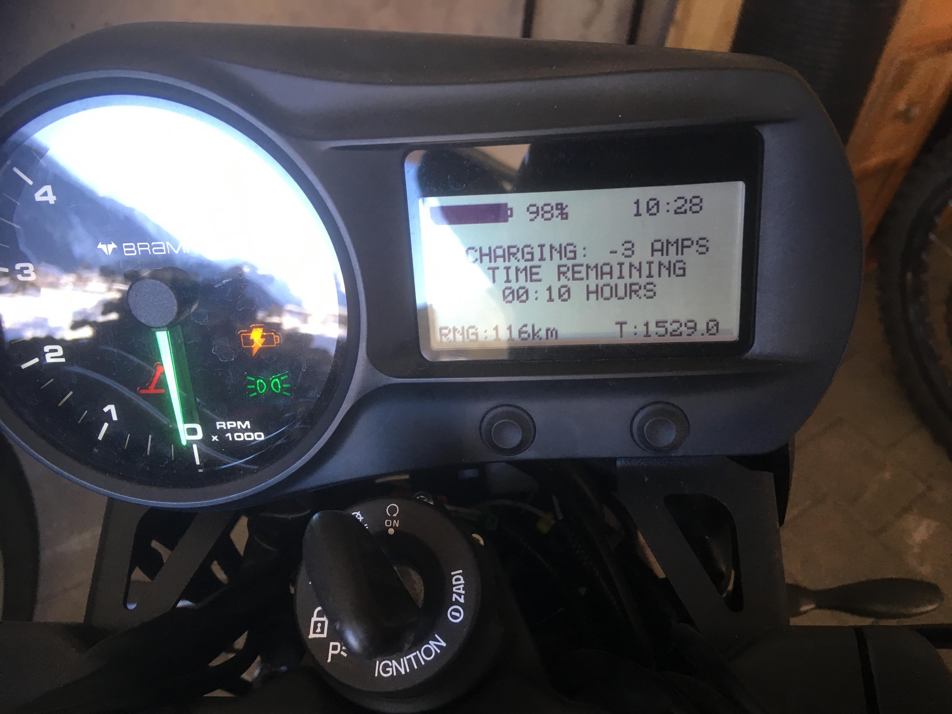

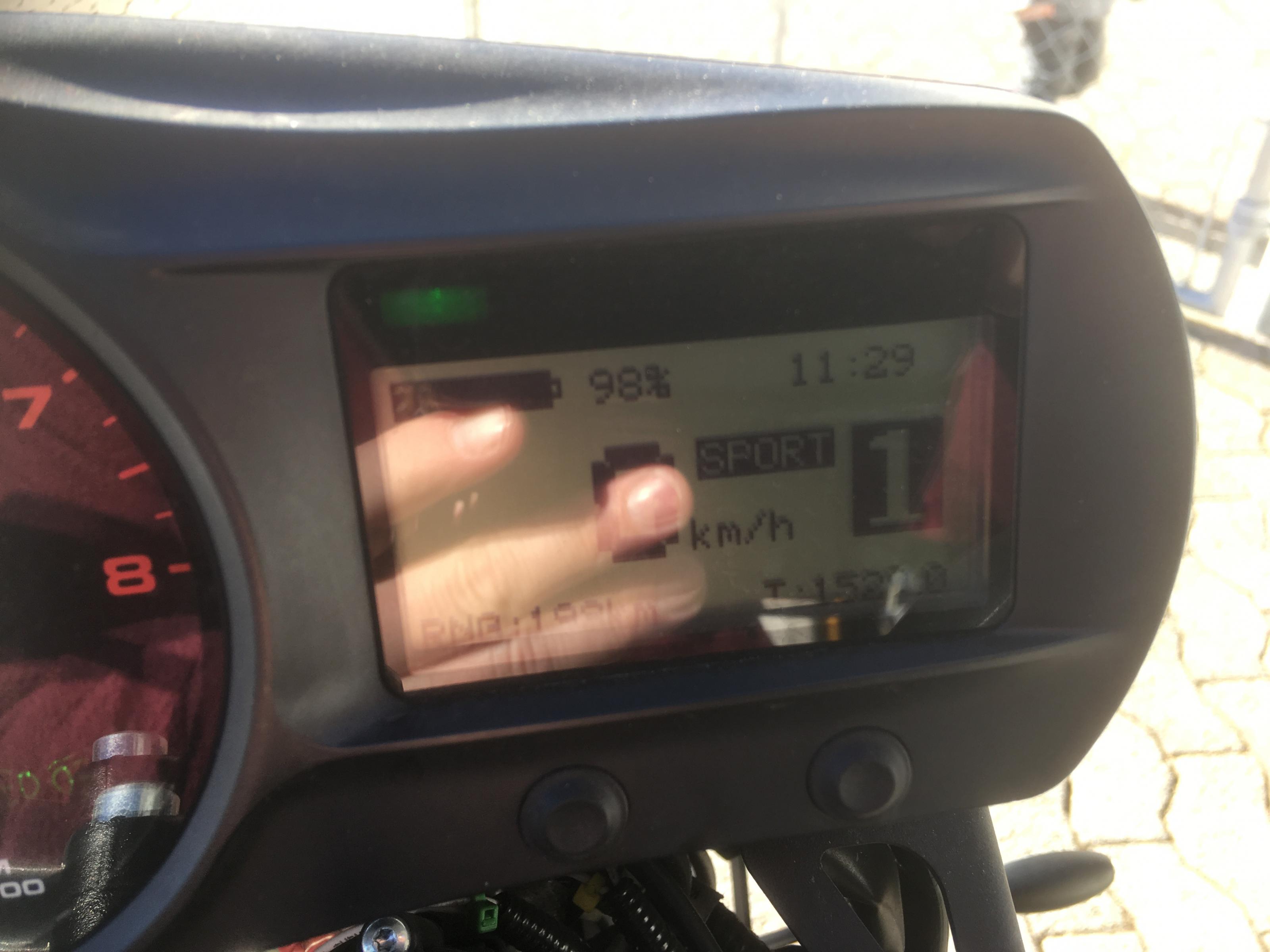

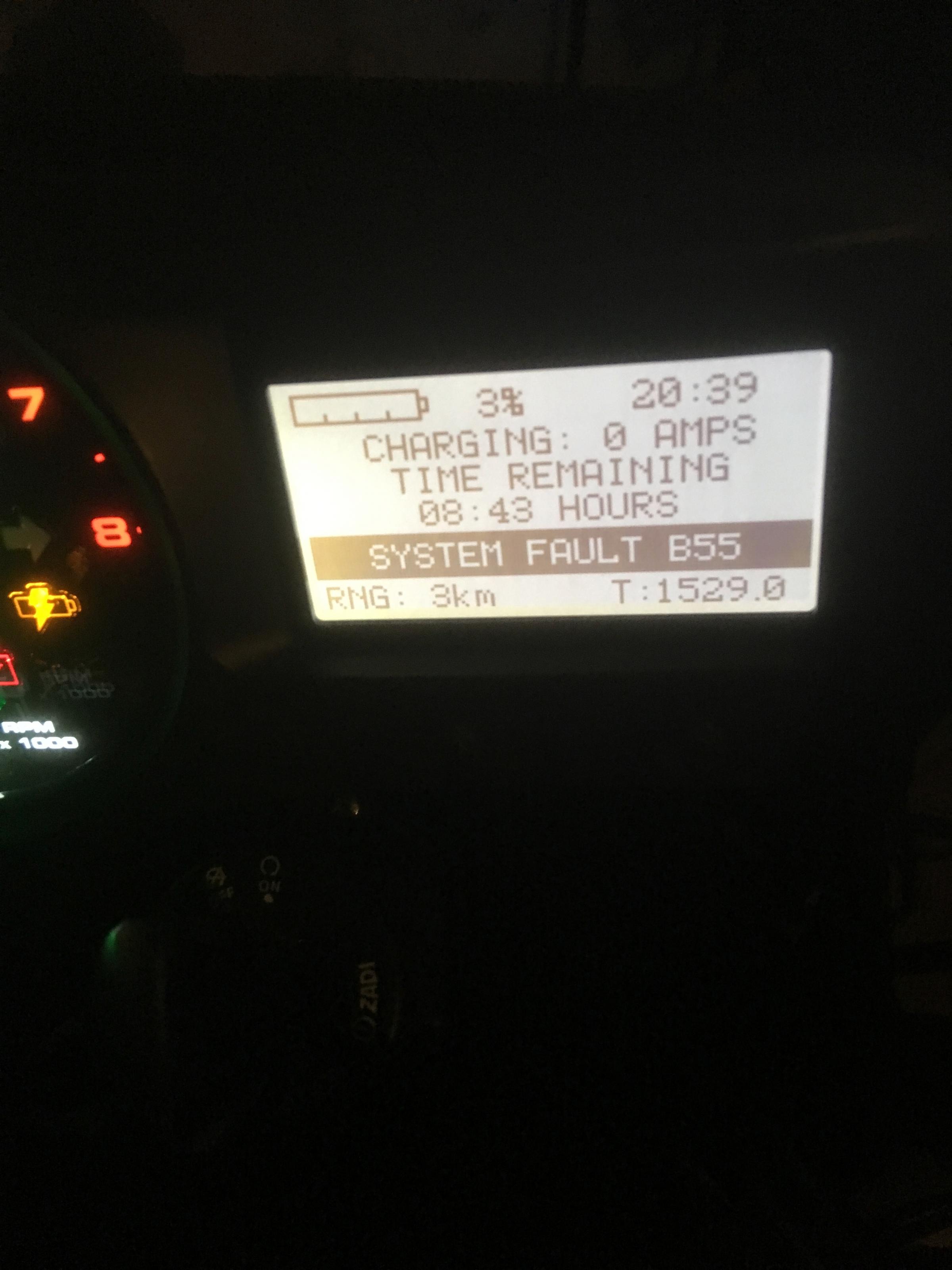

Passiert auch bei viel, viel VIEL teuereren Batterien :mad:
Heute vor einer Woche
:eekek::eekek::eekek::eekek:
Morgen vor einer Woche
:rolleyes::rolleyes::rolleyes::rolleyes:
