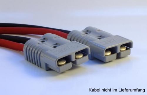

hallo Pater
vom Gedanken her bei dir aber mit Anderson Steckern
finde ich praktischer da nur eine Verbindung zum lösen vorhanden
LG Andreas

Pater und Andreas
Wenn die Dinger die Ampere´s, die es braucht abkönnen: Gute Lösung
Avocatus Diaboli: Ist das Ganze Vibrationsfest? Gibt´s da einen Klick Mechanismus? Dann 100%
Rainer

hallo Rainer
120 A machen die, das reicht
kommen aus dem Rennsport wo ohne Lima gefahren wird
und sie rasten fest ein man muss schon kräftig ziehen um sie zu trennen
lg andreas

…sie rasten fest ein man muss schon kräftig ziehen um sie zu trennen.
YOU MADE MY DAY, MAN!
Besten Dank für diesen gute Tipp.
Und hier auch die Auflösung der Anfrage, damit die Jungs aus der ersten Runde auch sagen können "Wenn ich das gewusst hätte, hätte ich auch die Anderson empfohlen!": Ich gehöre, toll! toll! toll!, zu den Ganzjahresfahrern und, Schande! Schande! Schande!, zu den Laternenparker. Wenn also im tiefsten Ruhrpottwinter die Temperaturen mal wieder dauerhaft gen 0° gehen, dann versagt irgendwann auch die beste Batterie. Daher möchte ich schlicht und ergreifend bei diesen Temperaturen abends die Batterie kurzerhand mit ins Trockene nehmen.
Stecker an der Batterie sind immer fragwürdig und 75 A sind ein Spässchen oder für Elektromodellflieger etc. geeignet. Der Anlasser zieht über 100 A, wenn er eine Macke aht auch mal 200 A.
Dazu kommt bei Steckern, speziell "im Freien", die Gefahr, dass sie etwas oxidieren, ein wenn auch kleiner Übergangswiderstand besteht. Der Leistungsabfall am Stecker (vulgo Steckerheizung) erwärmt ihn dann. Müsste ich nicht haben. Wenn, dann die Bajonettanschlüsse wie sie bei Elektroschweissgeräten üblich sind. Aber die sind albern gross.
