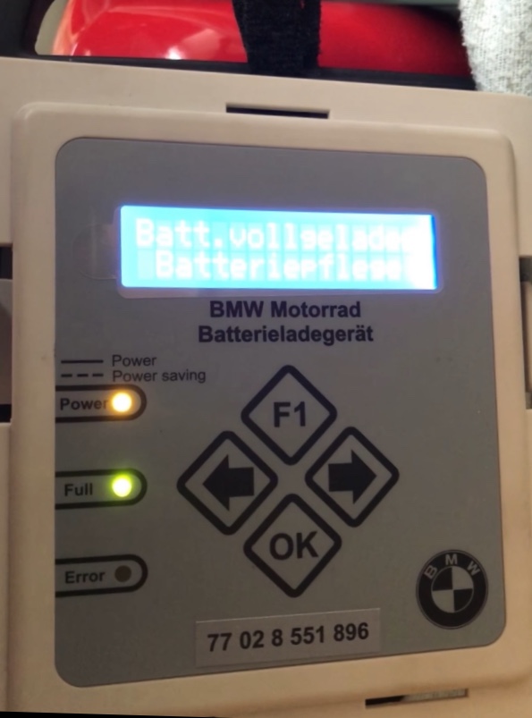

Wie voll ist sie denn? :)
Wieviel KWh sind reingeflossen, wieviel ist nutzbar, welche Alterungszustand weist die Batterie auf.
fragt ein mündiger Batterieladebesitzer, der gerne weiß, was das Batterieladegerät da macht. (so wegen Strom und Spannung...)
Paßt das auch für Lithium-Akkus, oder kommt da vor voll dann schon totgeladen (mit dem gleichen Ladegerät...).
RunNRG (in einem Land, in dem wir gut und gerne laden!)
Li ist mir völlig Wurscht, habe keine im Moped.
Voll heißt bei Blei doch 13,8V oder weiß es wer besser? Oder hat sich die Bleibatterie verändert?
Kapazität: je nach Typenschild.

Be einer alten Batterie wird trotz so gut wie keiner entnehmbaren Kapazität = zusammenbrechender Spannung schon beim Starten bei hoher Lade-Spannung "voll" angezeigt (deine 13,8 V) ...es ist nur nichts wert, weil dieses voll keiner ausreichenden entnehmbaren Nutz-Kapazität entspricht.
Darum haben gute Geräte eben nicht nur voll, leer, lade gerade ,sondern zeigen, wieviel sie in die Batterie reingeladen haben. :)
Wenn man sieht, das die Batterie nach ganz leer ruckzuck voll ist, kaum was reingeladen wurde an Kapazität, ist sie durch....
Händisch geht das mit einem Labornetzteil, wo man den Einschaltstromwert hat und über die abfallende Ladelinie dann ebenso kalkulieren kann, was in die Batterie reingegangen ist. (Anfang 1 A/h, nach 10 Stunden 0 A/h, Ergibt Mittelwert von 0,5 A/h und somit ca. 5 Ah reingeladen in die Batterie) :)

Wir sind hier nicht beim Modellbau, wo jede mAh zählt, meine Batterie hat eine gewisse geladene Kapazität, und auf die lade ich drauf.
Wenn die Karre anspringt ist doch alles gut, wenn nicht, kannst nochmal nachladen (Spezialprogramm).
Wenn das auch nicht hilft, kommt eine neue rein, fertig.
Da ist mir das Geschraube zu blöd, ich will ja fahren und für 100€ kriegst eine Neue.
Anmerkung: Meine R1100RS hat nach 21 Jahren übrigens die 4. Batterie drin. Die Ladegeräte und ich haben nicht soviel falschgemacht,
7 Jahre hat bisher eine Batterie gehalten, ist doch perfekt. Nur dann wurde sie ausgebaut.
