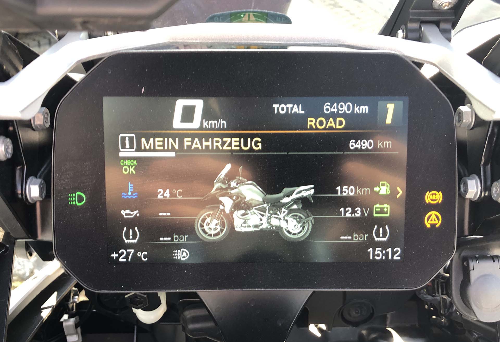

Stell mal ein Foto rein von den 14,4 Volt bei nicht laufendem Motor und ohne angeschlossenem Ladegerät.
Das die GS auch nach 3 Monaten Pause anspringt, ist doch normal, aber die 14,4 Volt nicht.

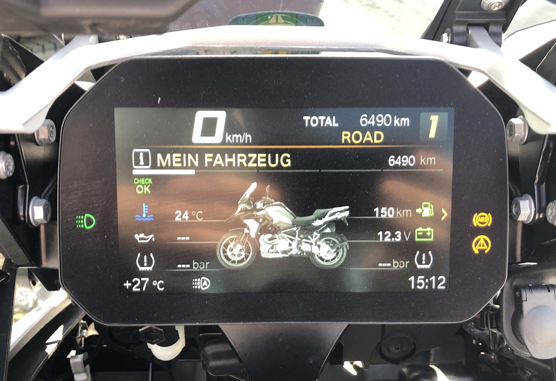

so das ist Bild ist eben..... 12.3 Volt.... Motor aus. Aber was sagt uns das jetzt? Beim Fahren variiert die Voltzahl ja auch ständig - zumindest bei meiner GS
GSLudwig
GSLudwig
11.01.2016
2.911
Südsteiermark
R1250GSA, und andere.
Also doch keine 14,4 Volt bei Motor aus so wie Du ja selbst behauptet hast.
Macht nichts, hast Dich halt geirrt.
Kann jedem mal passieren.
Ich hab meine vor 4 Monaten in der Garage gestellt- ohne Aufladen oder Ausbauen. Sie ist angesprungen, als hätte sie ich am Abend vorher abgestellt. Der Bordcomputer hat nach den 4 Monaten 14.4 V angezeigt..........
