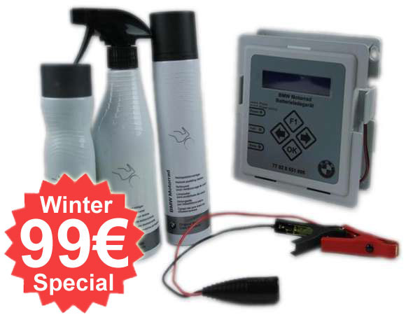

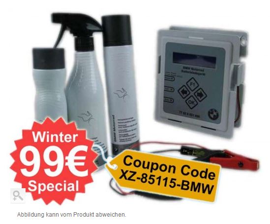

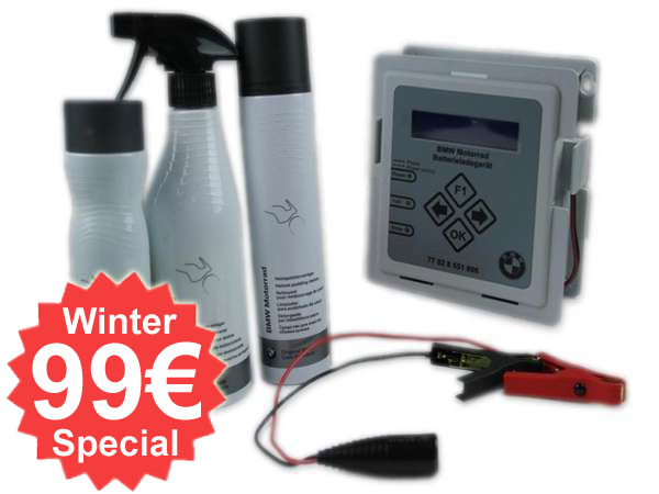

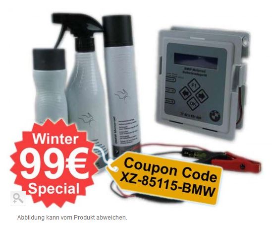

Mir wurde erklärt, dass n u r der original. Lader (ca. 130.- EUR) eine digit.Kommunikation bezgl.
der Regelung des Ladesstroms macht.
Wenn dies so ist ( Kommunikation über CAN BUs) , dann sollte man(n) das Original. kaufen... Oder
Das Origional BMW CAN-Bus Ladergerät (Herstellernummer 77 02 8 551 896)
bekommt man zur Zeit im "Winter Special" bereits zu 99.- €
Also wem das noch zu teuer ist... :banghead:
