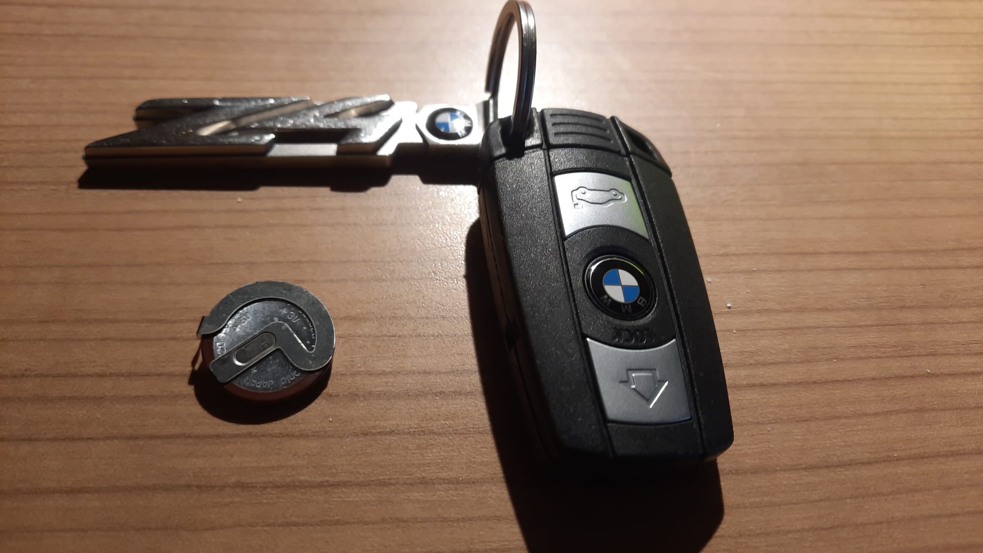

Diskutiere FB Batteriewechsel im Technik & Bastel-Ecke Forum im Bereich Modellunabhängige Foren; Neuer Akku für die Fernbedienung des Z4. 70 Euro. Schnäppchen.

Nein.
Kommt darauf an, wo man das machen lässt. Dass der Akku nur ein paar Euro kostet, weiß ich.
Ich weiß allerdings auch, was man tun muss, um den zu wechseln.
70 Euro für "defekte FB abgeben, funktionierende zurück bekommen"
Soll die FB danach noch brauchbar sein und nicht aussehen, wie die Sau, sollte das jemand machen, der das auch wirklich kann.
Ich kann es jedenfalls nicht.
Nicht umsonst nimmt BMW dafür 300 Euro.
Gast-48275
Nein.
achso, na, dafür gehts ja noch.
Frech genug von BMW, das so zu bauen, wie ich finde. Wir haben einen alten Z3, da geht das in einer halben Minute, kostet einen Euro. Bei meinem alten Benz auch.
Ich hätte es trotzdem selber gemacht und falls das alte Gehäuse (im Ofen erwärmen, aufhebeln etc.) kaputt gegangen wäre, hätte ich mir für ein paar Euro ein neues auf dem Zweitmarkt geholt.
Ganz sparsame löten die Lötfahnen auch noch um (reinlegen reicht üblicherweise allerdings auch), dann kostet es 3,50 Euro und mehr ist das leider auch nicht wert

das stimmt nur, wenn auch alle hingehen und das machen lassen und sich nicht -wie Reincarnator- einen anderen Weg suchen.
Wir haben noch einen alten Landcruiser, da ist das Schlüsselgehaüse mittlerweile durch, muss erneuert werden. Da ich nicht weiß, ob die vom Zweitmarkt die Innereien korrekt aufnehmen und mir das auch kein Verkäufer bestätigen kann, lassen wir das bei Toyota machen, die wollen aber auch nur 20 Euro fürs Gehäuse haben (4 Mal der Preis derer von ebay) und den Umbau machen sie umsonst. Bin gespannt, weil das alles Hartplastik ist, alles rausgebrochen werden muss etc.pp., aber es wird Tricks geben.
Bei meinem Benz war ein neues Gehäuse fällig wegen speckiger, durchgeschliffener Gummitaster etc. 5 Euro bei ebay für das Teil, Transponder der EWS umgeklebt, Elektronik eingelegt, fertig war die Laube. Habe ich jetzt seit 10 Jahren im Gebrauch, perfekt und Benz macht die ja auch nicht selber

Diese BMW-Fernbedienungen für den Z4, E89, 2009, gibt es in zwei Ausführungen.
Eine keyless go Variante, da kann man eine Klappe aufknipsen, die Batterie wechseln, zudrücken und fertig. So wie bei den Mercedes-Schlüsseln.
Die andere FB, die man in die Aufnahme stecken muss, wo sie durch eine Induktionsspule geladen wird, sieht nahezu gleich aus, hat nur keine Batterie, sondern einen aufladbaren Akku. Man muss das Teil rundum mit einem Cuttermesser aufschneiden, das defekte Teil herauslöten und das neue einlöten. Dann alles wieder sauber verkleben und das möglichst so, dass man nachher nichts sieht.
Das hat der türkische Mitbürger perfekt hinbekommen, aber das muss man nicht nur können, (das muss man nämlich auch bezahlen, das Können) da sitzt der auch eine Weile dran.
Und da gehen 70 Eier für mich total in Ordnung.
