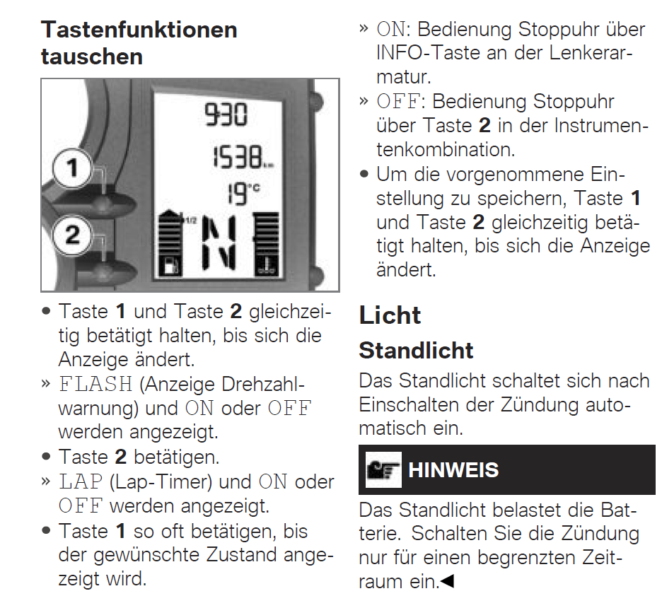

Im Handbuch der F700GS ist folgendes zu finden:

Im Handbuch der F 800 GS ist der Vorgang identisch aufgeführt. Viel Erfolg!
