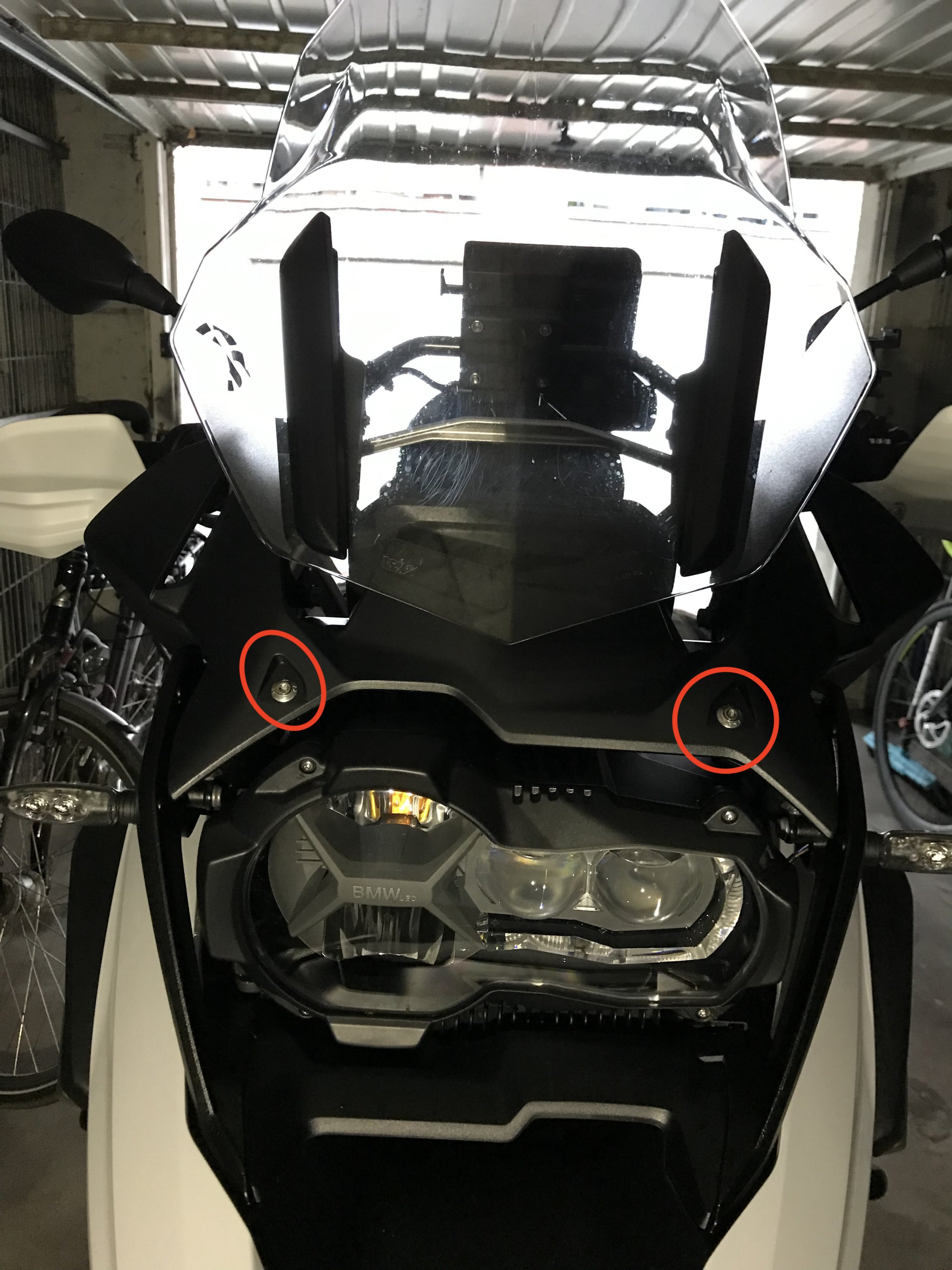

Hallo Leute!
Ich habe meine BMW R1250GS sehr frisch. Und ich bin auch nicht wirklich ein begnadeter Mechaniker (eher das Gegenteil).
Ich habe mir von KugelflexSystems so Halterungen für eine GoPro gekauft und nun meine Frage: Oberhalb des Scheinwerfers und unterhalb der Windschutzscheibe befinden sich zwei Schrauben. Ist auf der Gegenseite eine lose Mutter oder ist das ein (irgendwie) befestigtes Gewinde? Sprich, wenn ich die Schraube los drehe, fällt mir dann hinten die Mutter runter hinter die Verkleidung, oder ist da ein "festes" Gegenstück?
Ich hab's angedroht, das es eine blöde Frage ist. Sorry. Danke für Euer Verständnis und Eure Hilfe!
Viele Grüße .. Christian

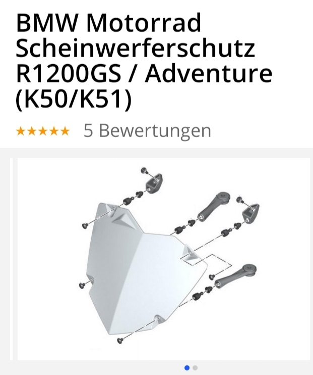

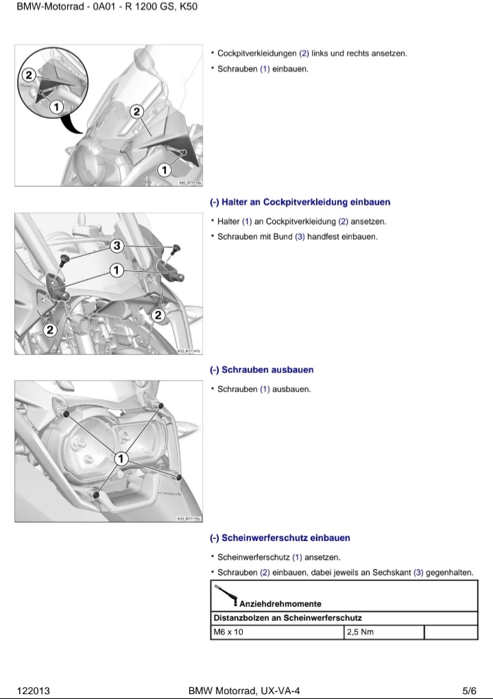

Kein Problem, kannst Du rausschrauben!
Wird auch für den Offroadscheinwerferschutz gemacht.
Da findest Du auch die Anleitung.

Das sind sog. Clipmuttern. Solche werden überall am Bike verwendet, vorzugsweise für Verkleidungsteile.
Im Prinzip ist das ein 2fach gebogenes Blech in welches ein Loch getrieben wird. Danach wird in dieses Loch, welches durch das Treiben einen Bund besitzt, ein passendes Gewinde geschnitten. Ist ein Billigteil und geht auch gerne einmal defekt. Kann man einfachst ersetzten.
lederkombi
lederkombi
22.09.2016
6.532
Basel-Schweiz
Honda X-Adv
Es sind übrigens 4 Schrauben, welche dieses Kunststoffteil fixieren. Zwei sind noch je seitlich vorhanden.

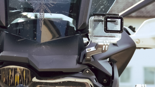

MarcIOne
MarcIOne
07.02.2020
494
NRW
R1250GS-HP
Danke für den Link. 100,- Euro für so ein Aluminium-Teil sind natürlich auch ein stolzer Preis. :)
Viele Grüße ... Christian
Moin, ja das stimmt schon, 100€ ist ein üblicher Wunderlich Preis. Das Teil ist im Gegensatz zu seinen Kopien welche durchaus für einen Bruchteil zu bekommen sind top verarbeitet.

Chart11
Chart11
25.07.2021
71
Hessisch Uganda
R1250 GS TB Neon Schwarz, S1000R '17
Das Camrack ist zwar teuer, aber auch ne prima + passsgenaue Lösung samt sehr hilfsbereitem Support.
Bitte beachten, dass das Camrack für die 1250er in dem Link nicht mit der SA "Kurvenlicht" ab BJ 2021 zusammengeht!
Eventuell gibt es bald eine überarbeitete Version für die Befestigung mit Kurvenlicht.
