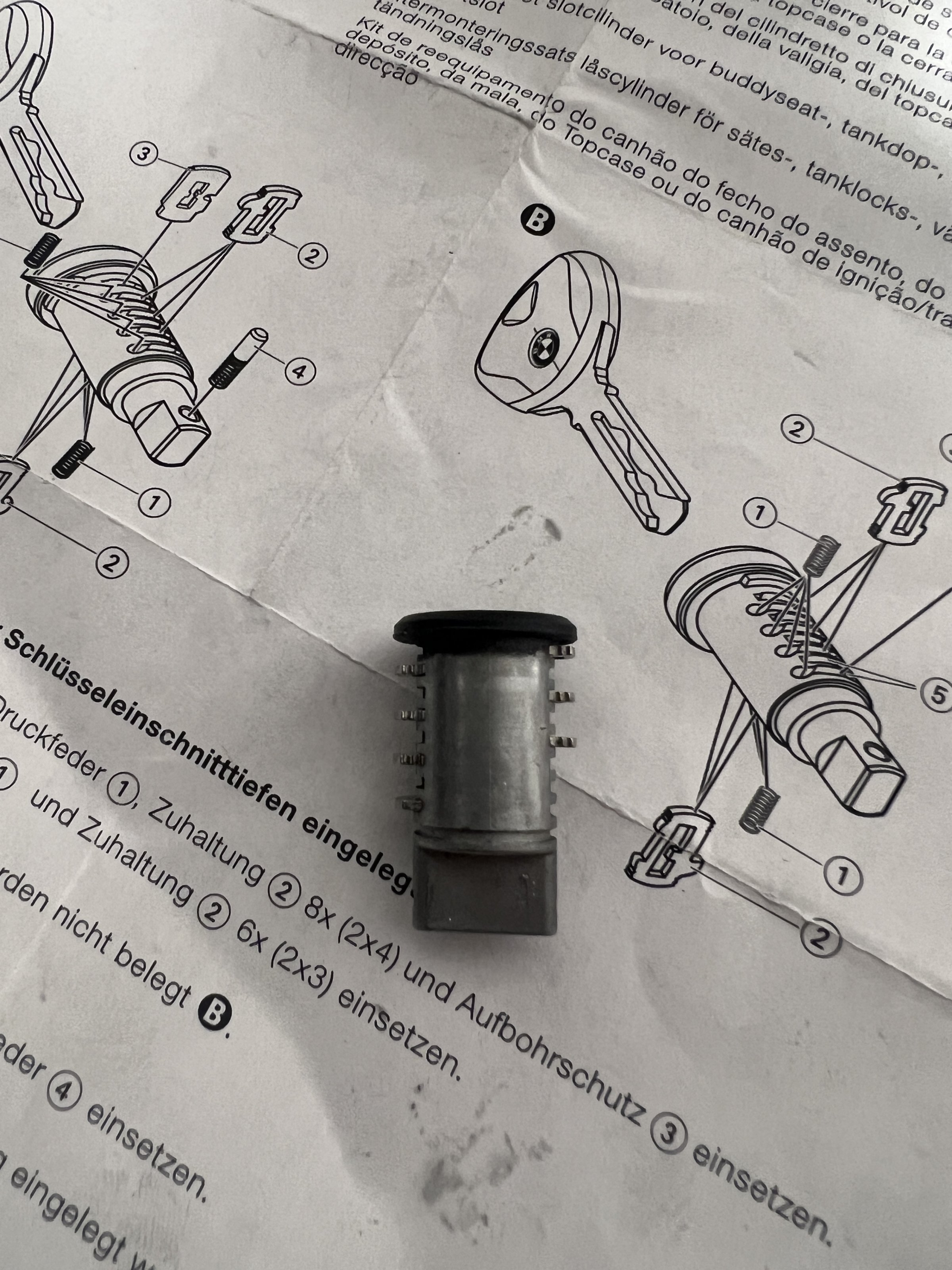

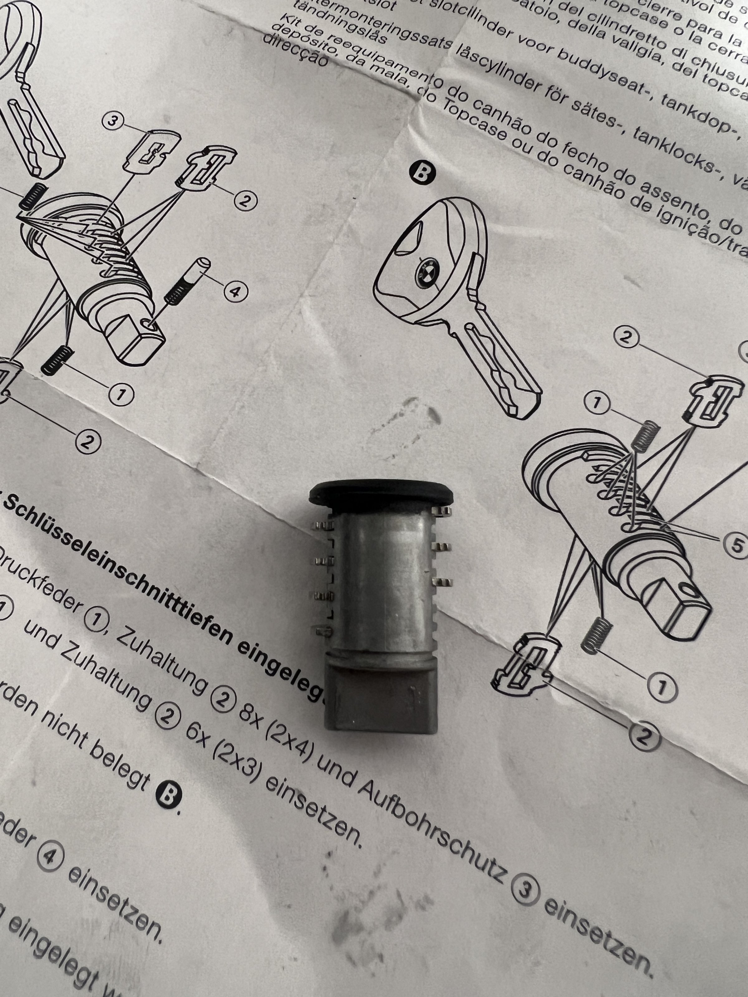

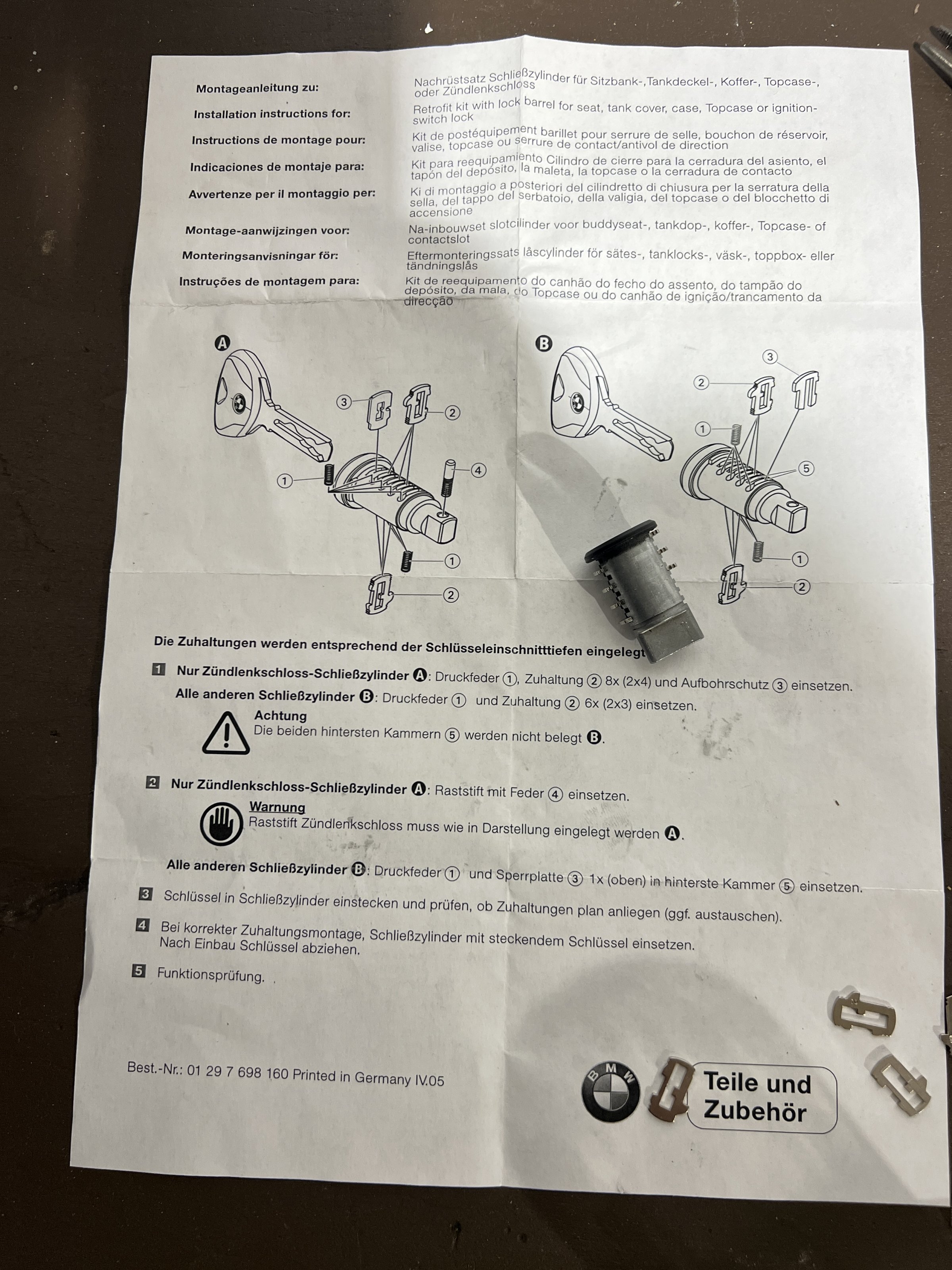

Hier das Schloss und die Anleitung mit Teilenummer. Ich glaub es müsste alles passen.

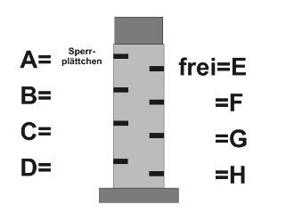

Hast du die Schlossleiste draußen ? hier sieht man gut wie das Verriegelungsplattchen runtergedrückt werden muß damit man den Zylinder rausnehmen kann. Der Zylinder muß so reingesteckt werden, dass das Verriegelungsplättchen oben ist.
Also das Schloss sieht auf dem Foto mMn richtig kodiert aus. Du hast das ja auch schon zweimal gemacht. Wenn du den Schlüssel reinsteckst, dann sind alle Plättchen eben.
OK.
Ohne Schloss lässt sich das Topcase verriegeln, z.B. wenn du statt dem Schloss einen Schraubendreher nimmst? Dann ist der Mechanismus ok.
Das Einsetzen ist ein bisschen kompliziert, denn du musst es einsetzen und dabei die Sperre eindrücken, dann reinschieben. Dabei darauf achten, dass das Schloss richtig rum eingesetzt wird. Dann muss die Sperre so einrasten, dass das Schloss mit eingestecktem Schlüssel bündig abschließt.
Sollte was nicht klappen, kannst du die gesamte Schlossleiste vorsichtig abbauen und das Schloss wieder rausfummeln. Du wärst nicht der erste :) Dann ohne Schloss wieder anbauen und nochmal probieren, das Schloss einzusetzen.
Ansonsten mach mal Bilder, wo dein Problem liegt.

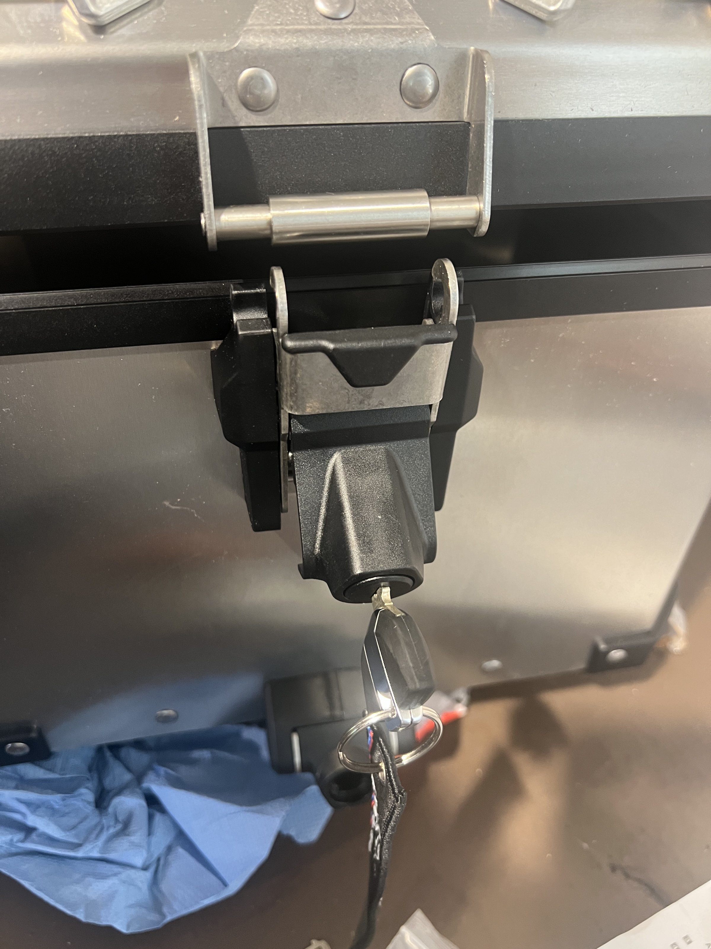

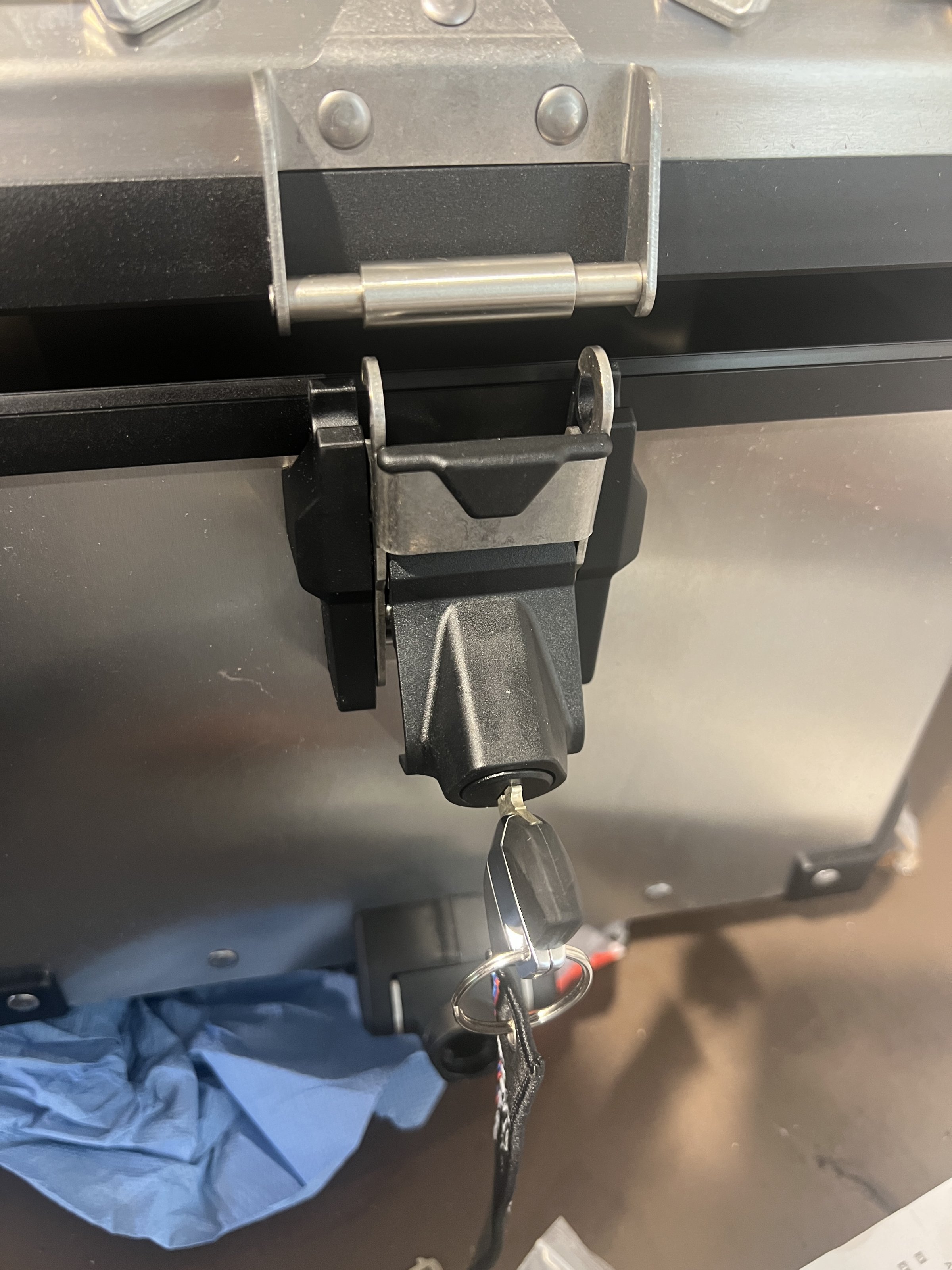

Voll nett, vielen Dank für eure Hilfe. Ich habe aber die silbernen Koffer. Im Anhang ein Foto und unten ein Link auf ein Video, damit ihr euch das besser vorstellen könnt.
Ich bekomme also das richtig codierte Schloss in das vorgesehene Loch aber es rastet nicht ein, egal ob ich bündig bin oder sogar das Schloss noch weiter in der Vertiefung habe. Hier das Video:
Vielleicht hat ja noch einer von euch einen Tip. ;-)

Die Zylinder für die Alukoffer und das Alu-Topcase haben - wenn ich es richtig weiß - aber einen silbernen Deckel und dein Zylinder hat eine schwarze Kappe.
Ich könnte mir vorstellen, dass du den Zylinder für das Variotopcase hast und nicht für das Alu-Topcase
Für das Alutopcase wäre das der Reparatursatz
77498544517
Aluminiumkoffer - BMW K51 (R 1200 GS Adv., R 1250 GS Adv.) R 1250 GS Adv. (0J51, 0J53) (0J51) - BMW Ersatzteile - leebmann24.de
und für das Variotopcase ist das der Reparatursatz
51257698202
Variotopcase - BMW K50 (R 1200 GS, R 1250 GS) R 1250 GS 19 (0J91, 0J93) (0J91) - BMW Ersatzteile - leebmann24.de

Ich hab oben auch nochmal die Bedienungsanleitung angeschaut. Auch dort wird nur von 6 Codierplättchen also 2 x 3 ( hier Zuhaltung 2 ) gesprochen
also so
