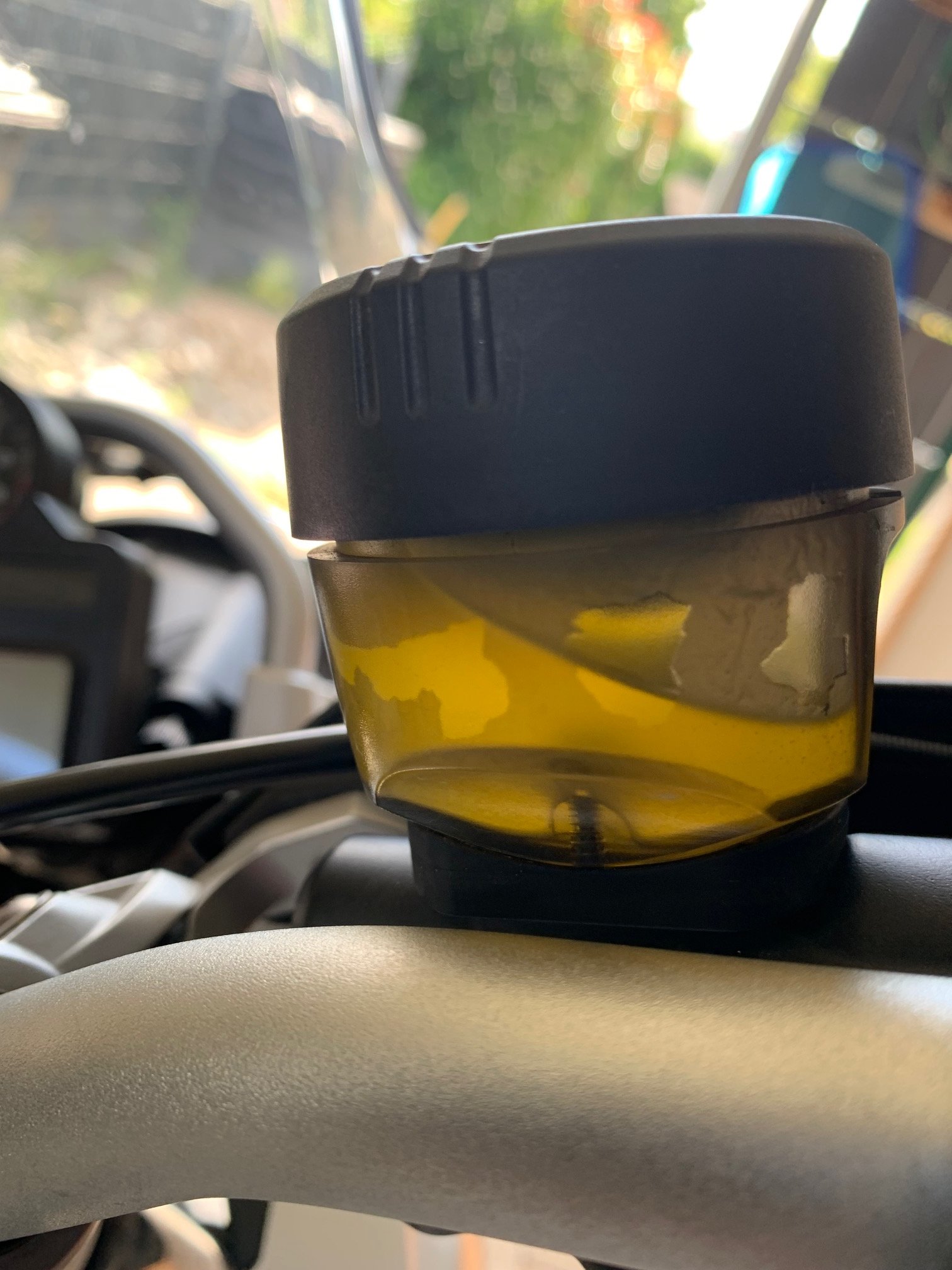

Hi zusammen,
bei meiner neuen (10 Jahre alten) Rallye habe ich gerade festgestellt, dass im Bremsflüssigkeitsbehälter so ein Belag drinnen ist.
Das Moped war alle 2 Jahre beim Freundlichen zur Inspektion, habe auch die Rechnungen. Aber irgendwie schaut das komisch aus. Bei meiner 1150er war der Behälter halt nicht klar, daher kann ich das null einschätzen.
Was sagt der Schwarm?

Hat sich der Schwamm zersetzt?

Schaut so aus…
Ich würd den Behälter sauber auswischen und den Saft wieder auffüllen. Zwischendurch neues Schwämmchen kaufen.

Passt zu den winzigen kleinen weißlichen Flöckchen, die mir letzten Herbst im Behälter beim BF-Wechsel aufgefallen sind… 🤔
Dazu müßte man wissen, ob da original jemals einer drin war. Das traf ja nicht auf alle Handbremsarmaturen zu. Am besten vorher via ETK und VIN klären und dann reinigen und Schwamm eventuell ergänzen. Im ETK ist auch eine Serviceinformation unbekannten Inhaltes erwähnt. Eventuell besteht ein Zusammenhang zum Fehlerbild?

Bei mir ist kein Schwamm drin (K25/06, I-ABS, BKV) und dennoch merkwürdiger Belag/Flöckchen. Muss doch nichts mit dem Schwämmchen zu tun haben, wenn an der Behälterwand sich eine Ablagerung bildet.
Nach dem Reinigen des Behälters und Austausch der Flüssigkeit aber in meinem Fall nichts mehr aufgetaucht. Werde aber sicherheitshalber dieses Jahr noch mal wechseln.
Wenn man den Sercice selbst macht, dann hat das vielleicht auch gewisse Vorteile… 🤔

… erst mal danke!
Scheint auf jeden Fall nicht normal zu sein -> ich glaub ich fahr am WE mal zu einem BMW Spezialisten und frag da mal.

Kann es sein, dass sich da (aus welchen Gründen auch immer…) irgendwelche Bor-Salze absetzen?
Biofilm?
