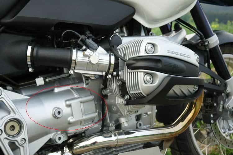

Bei mir sahen die Benzinschläuche so aus
das Gummi wird nach Jahren spröde
Seitenansicht, unauffällig
Hier die ganze Storry;)
http://www.bmw-bike-forum.info/viewtopic.php?f=61&t=39372&hilit=benzin&start=0
Druckfeste Benzinschläuche gibt es als Meterware beim :)
und die Schellen würde ich heute auch nur gegen schraubbare austauschen, die originalen sind Einwegteile....
meine ist jetzt seit einem Jahr wieder dicht :D
Ganzjahresbetrieb;)
btw. hab den schwarzen Motor/Antriebsstrang, da hat sich nix verfärbt:rolleyes:
