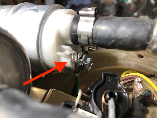

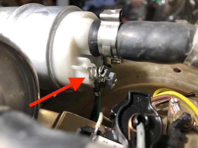

Auf dem Foto sieht man gut was bei mir gebrochen war.
Das ließ sich auch nicht mehr einhängen und verwenden.
Damit war es das mit der Pumpe.
In meinem Fall hielt die gar nicht lange, ich bin damit vielleicht 3 Monate gefahren, und gemerkt habe ich das durch das richtig laute surren plötzlich im Tank.
