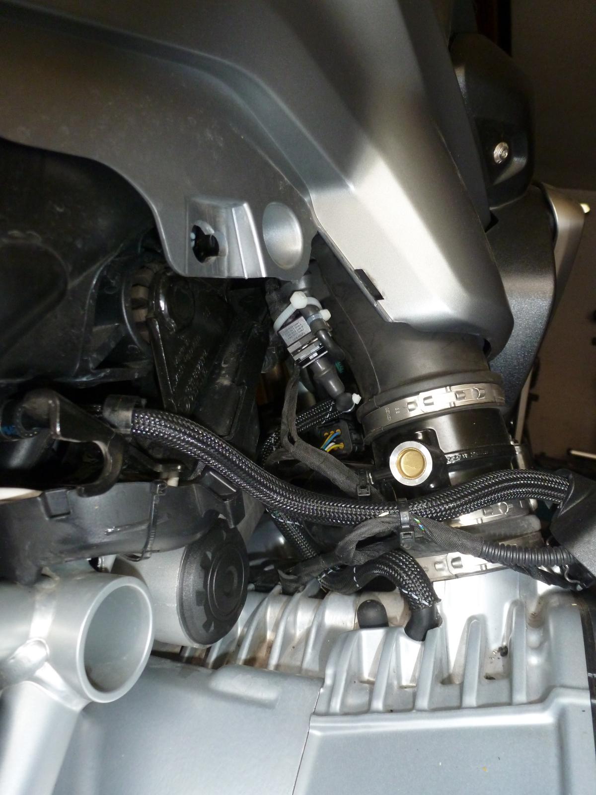

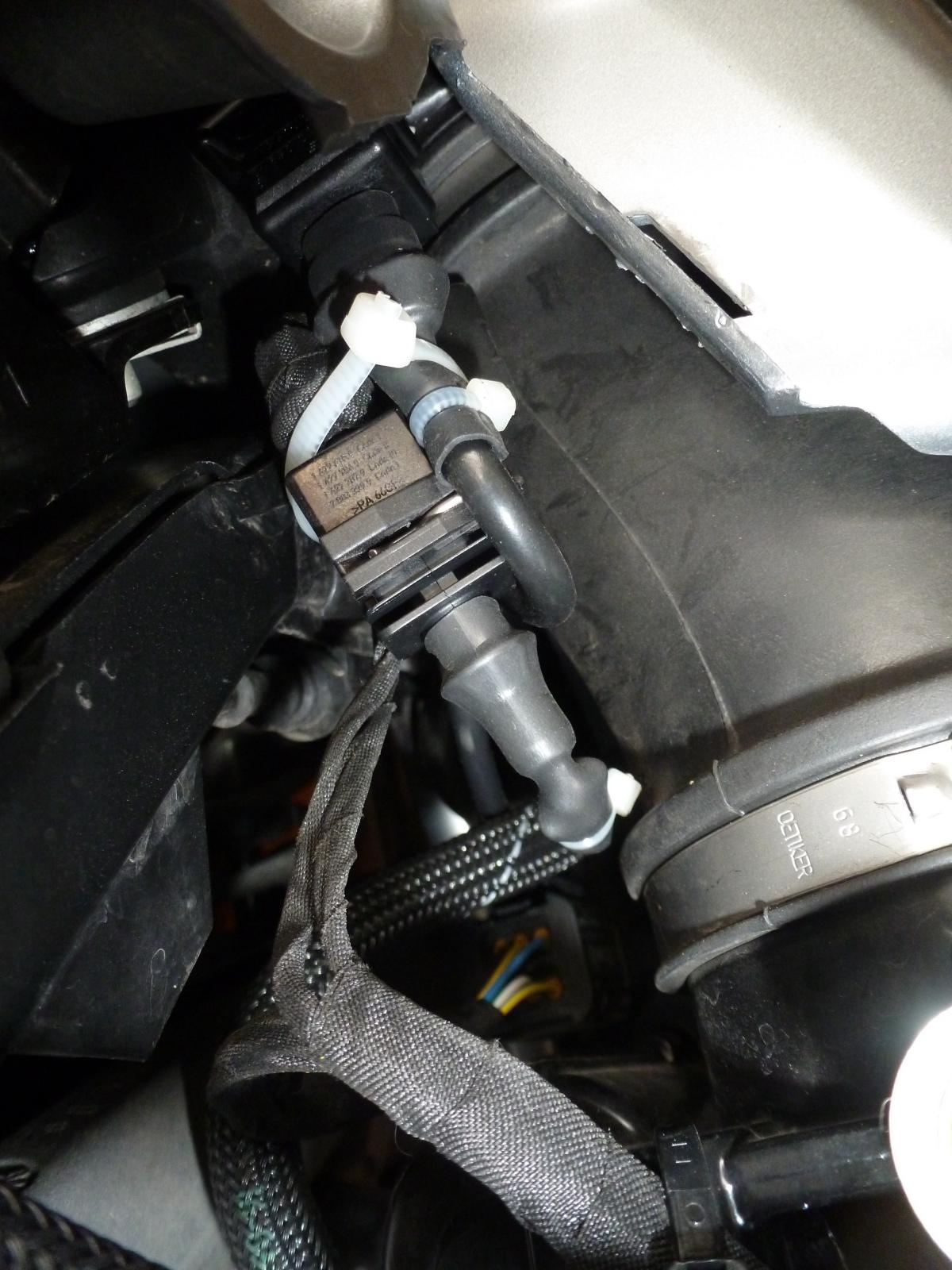

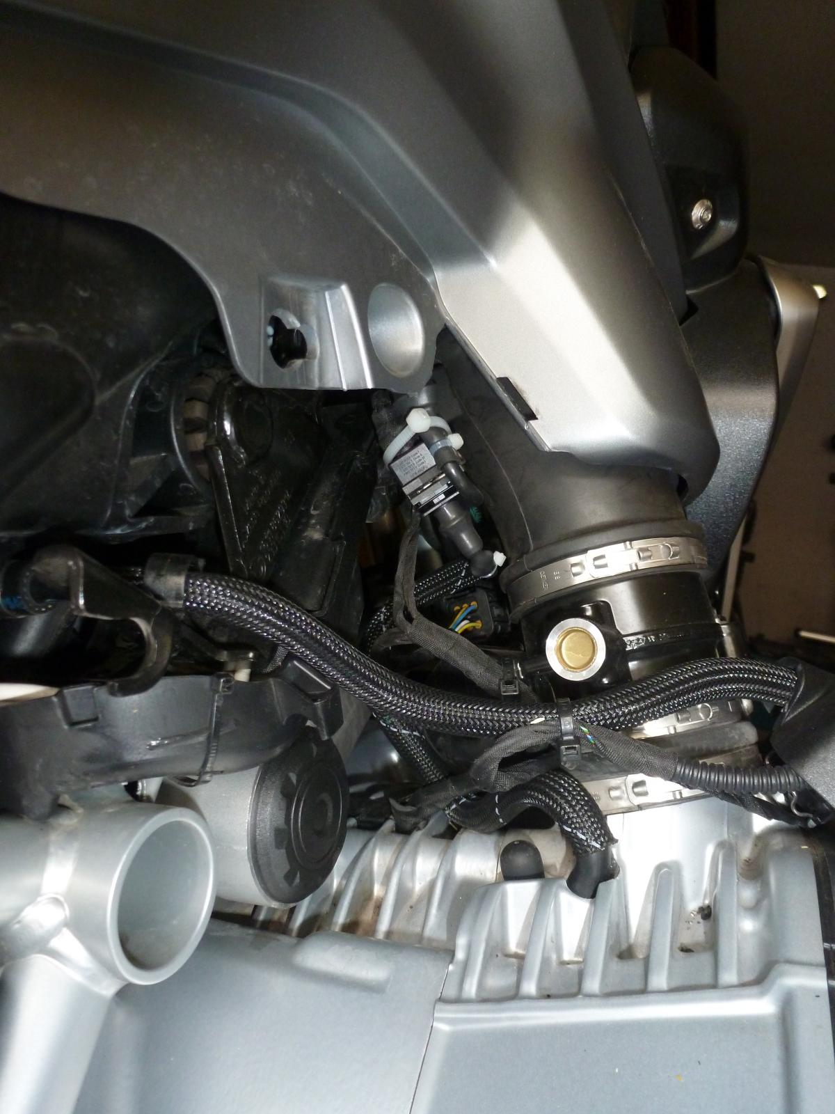

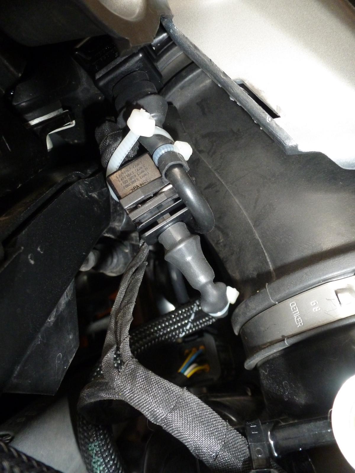

Hallo Uli,
einfach die mittlere Tankverkleidung (5 Schrauben) und die Verkleidungen auf der rechten Seite (Achtung Kuststoffniet an Kühler) entfernen, die Kontaktierung zum t1 Sensor lösen, BP dazwischen schalten, spannungsfrei befestigen (ok, die weissen Kabelbinder gehen gar nicht, aber die schwarzen hatte gerade der Kater gefressen), den Sensor entlang des Kabelkanals und des Kabelstrangs am rechten nach oben gehenden Rahmenrohr führen und oberhalb Blinker ebenfalls am orig. Kabelbaum mit Kabelbindern besfestigen. Natürlich ohne Zug oder Druck auf die Kontaktierungen und unter Vermeidung von Scheuerstellen. Wieder zusammbauen und fertig. Viel Spass damit! :cool:

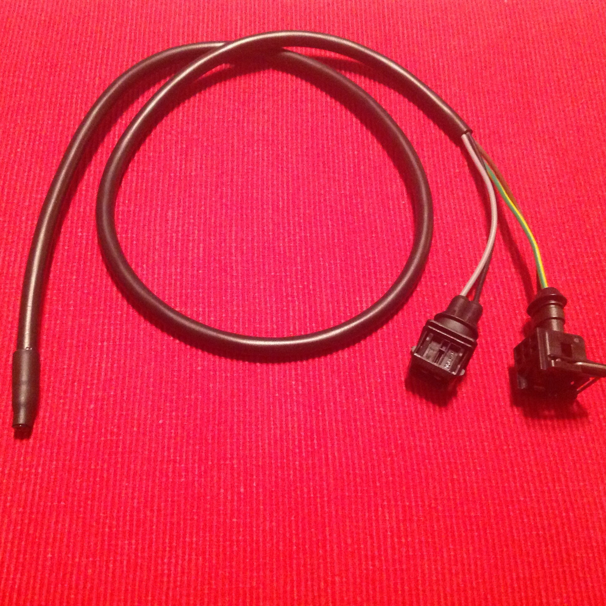

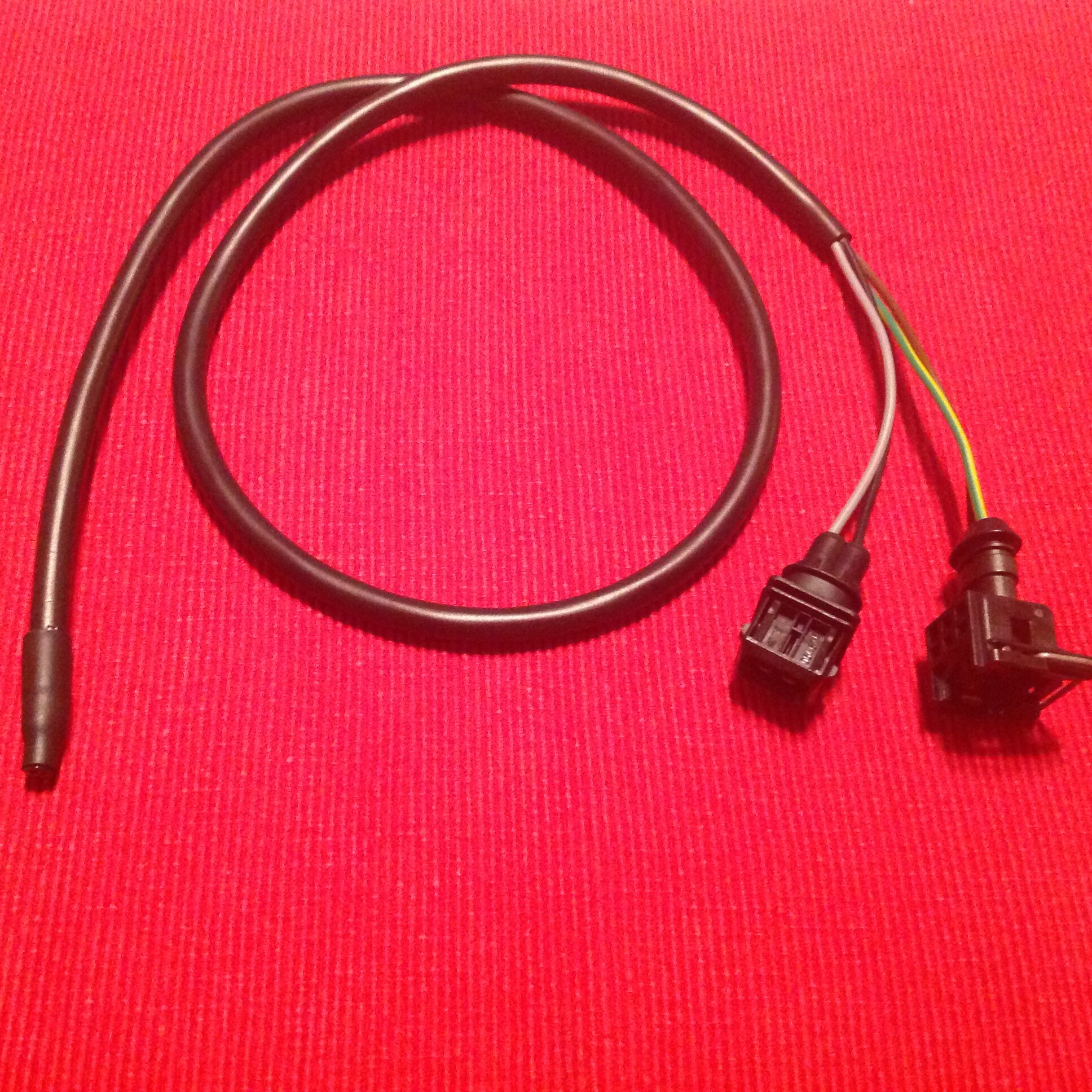

Hab auch noch einen (nie genutzten) "Beschleuniger" zu liegen.
Wer will, wer will - wer hat noch nich.....? :wink:
Hier mal noch n Bild davon...
