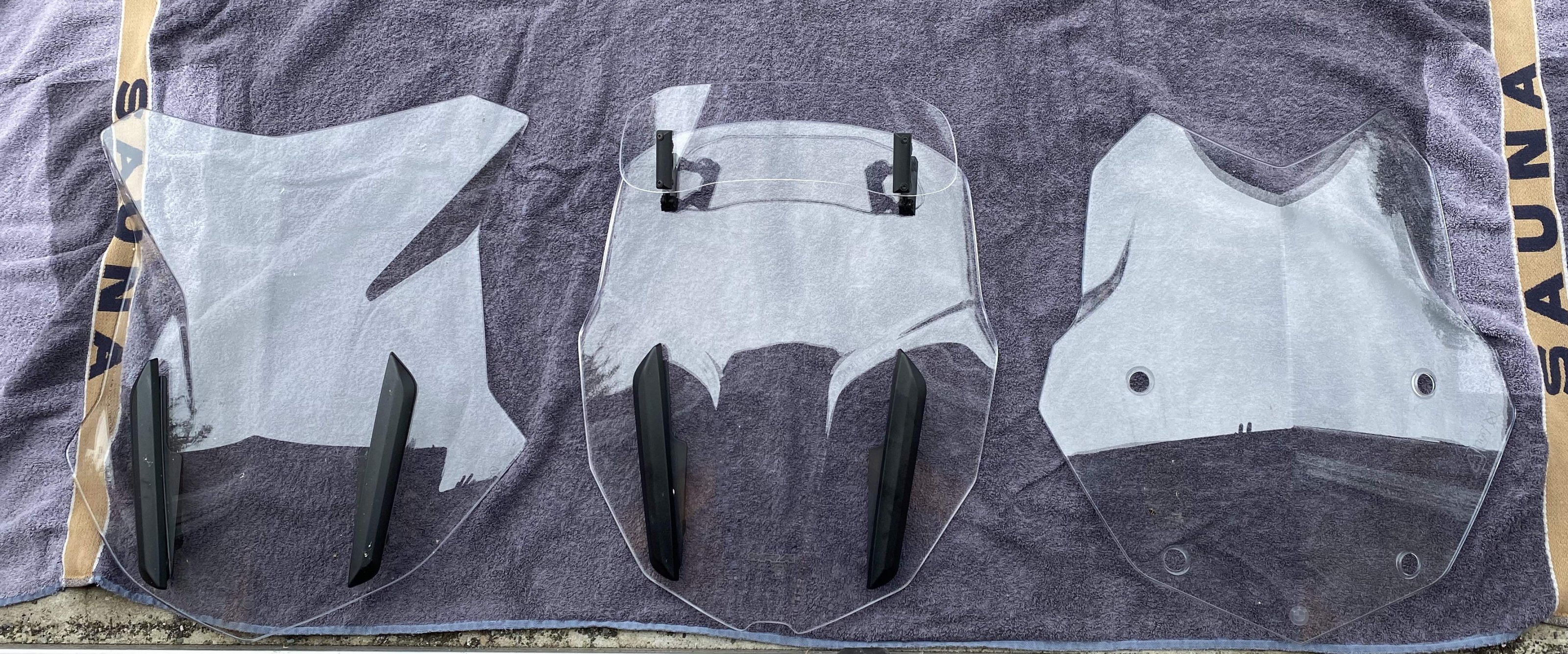

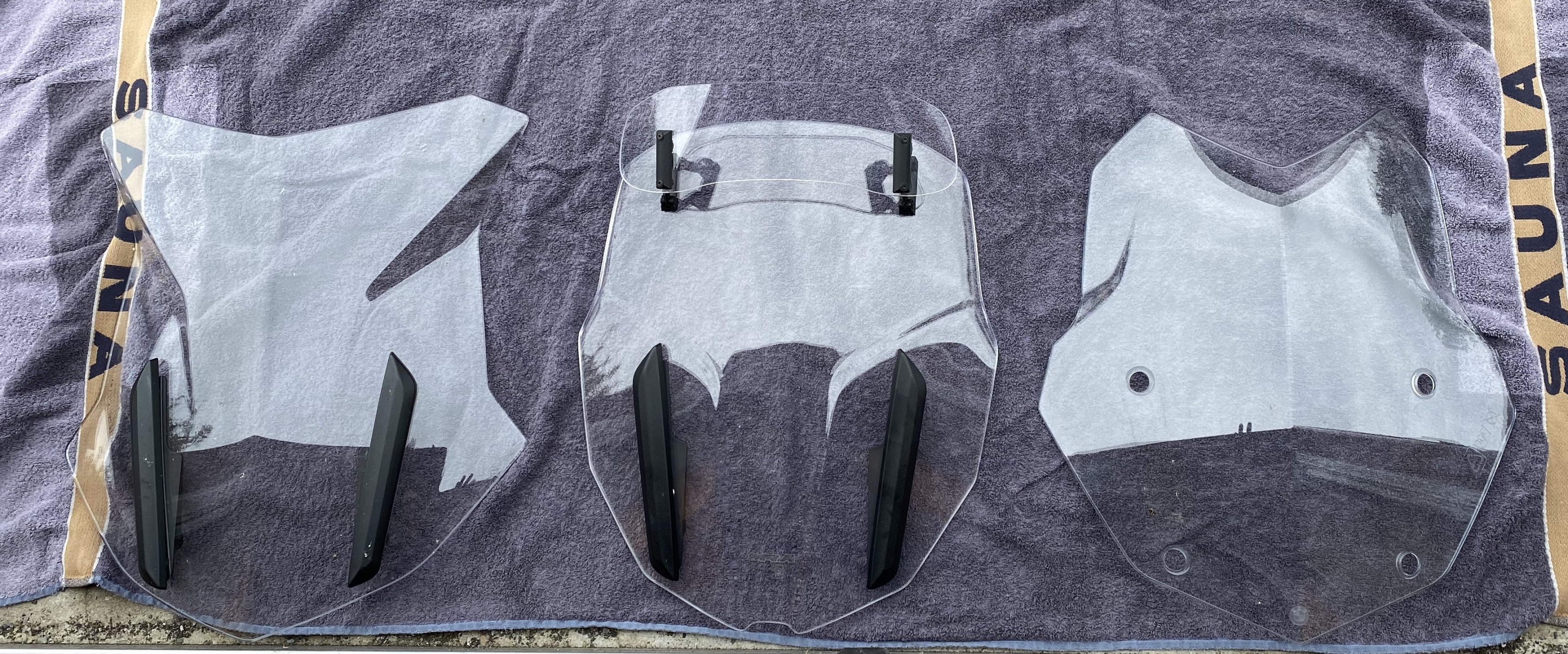

Ich habe einmal meine 3 Scheiben fotografiert.
Adventure - MRA Variotouringscreen "VT" 2013- farblos - normale GS
Die besten Erfahrungen habe ich mit der MRA Scheibe gemacht. Der Spoiler bringt eine Menge. Bei Cabrios sieht man mittlerweile auch die Anbringung von Spoilern bei geöffnetem Verdeck.
Außerdem sieht die Scheibe nicht so wuchtig aus, als wenn man auf die Adventure Scheibe noch einen Spoiler aufsetzen würde.
Der zusätzlich verbaute Stabilisator beruhigt die Scheibe enorm. Vielleicht hat das auch einen Einfluß.
