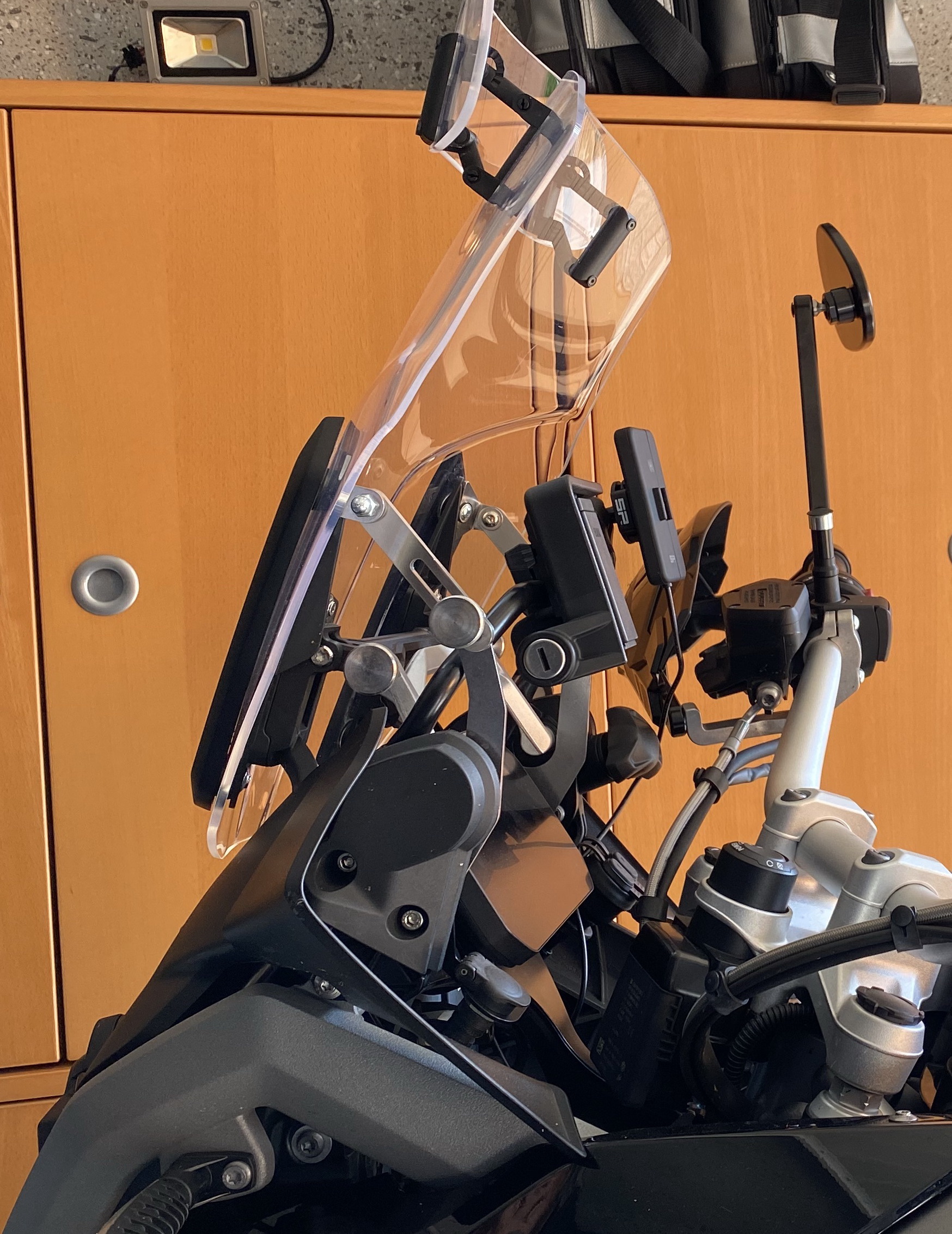

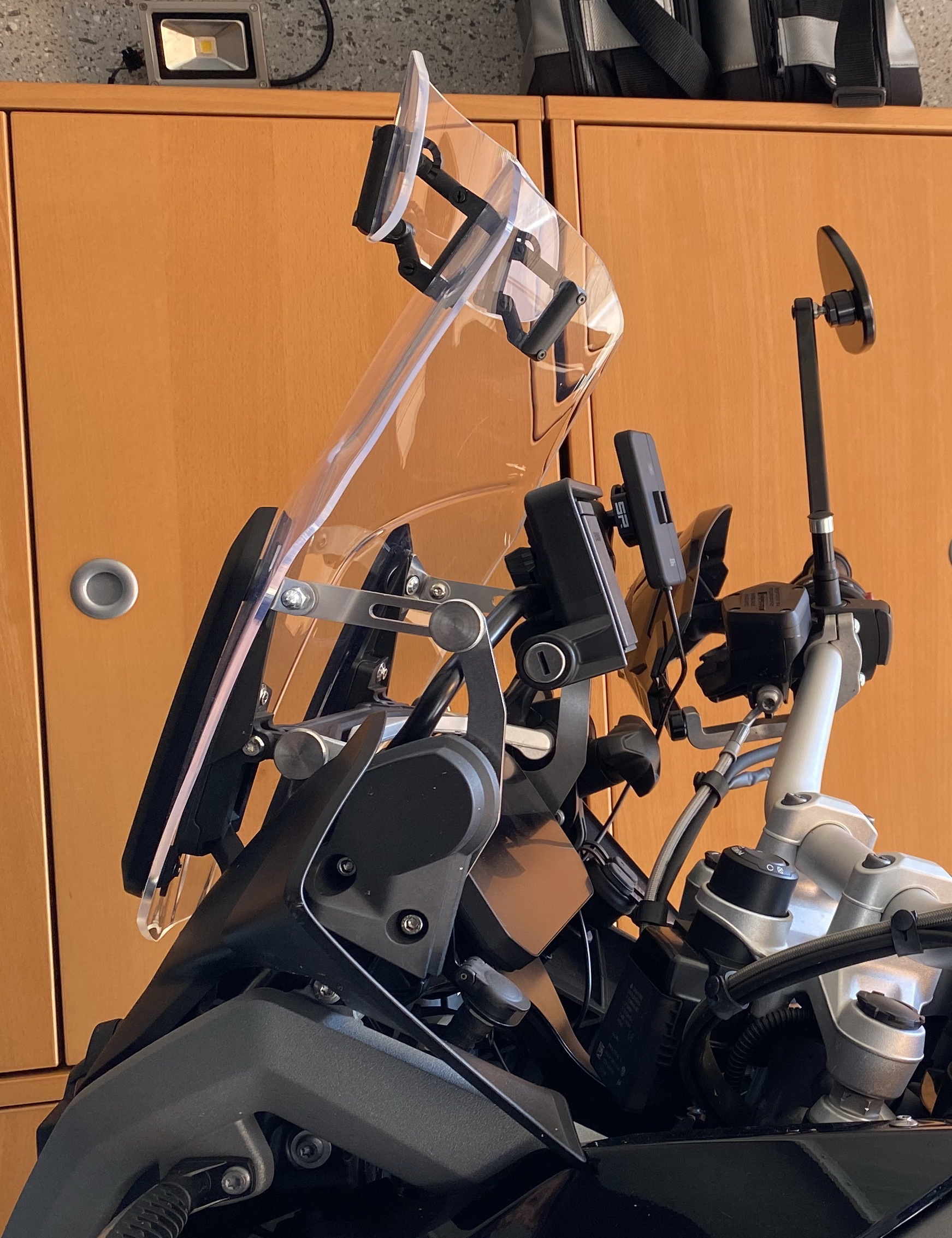

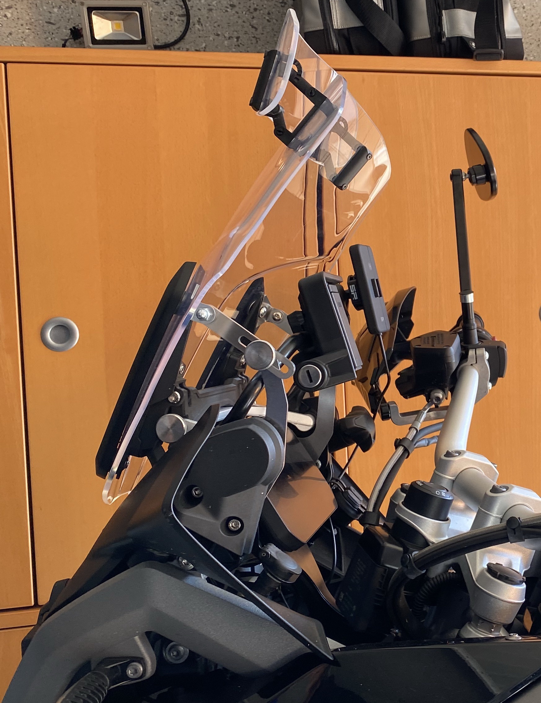

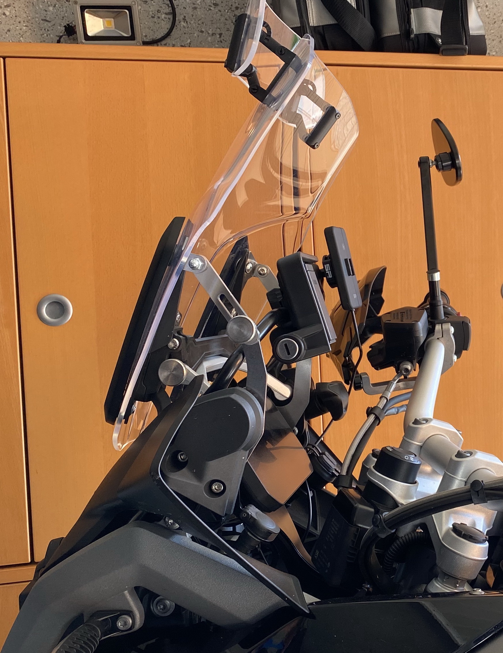

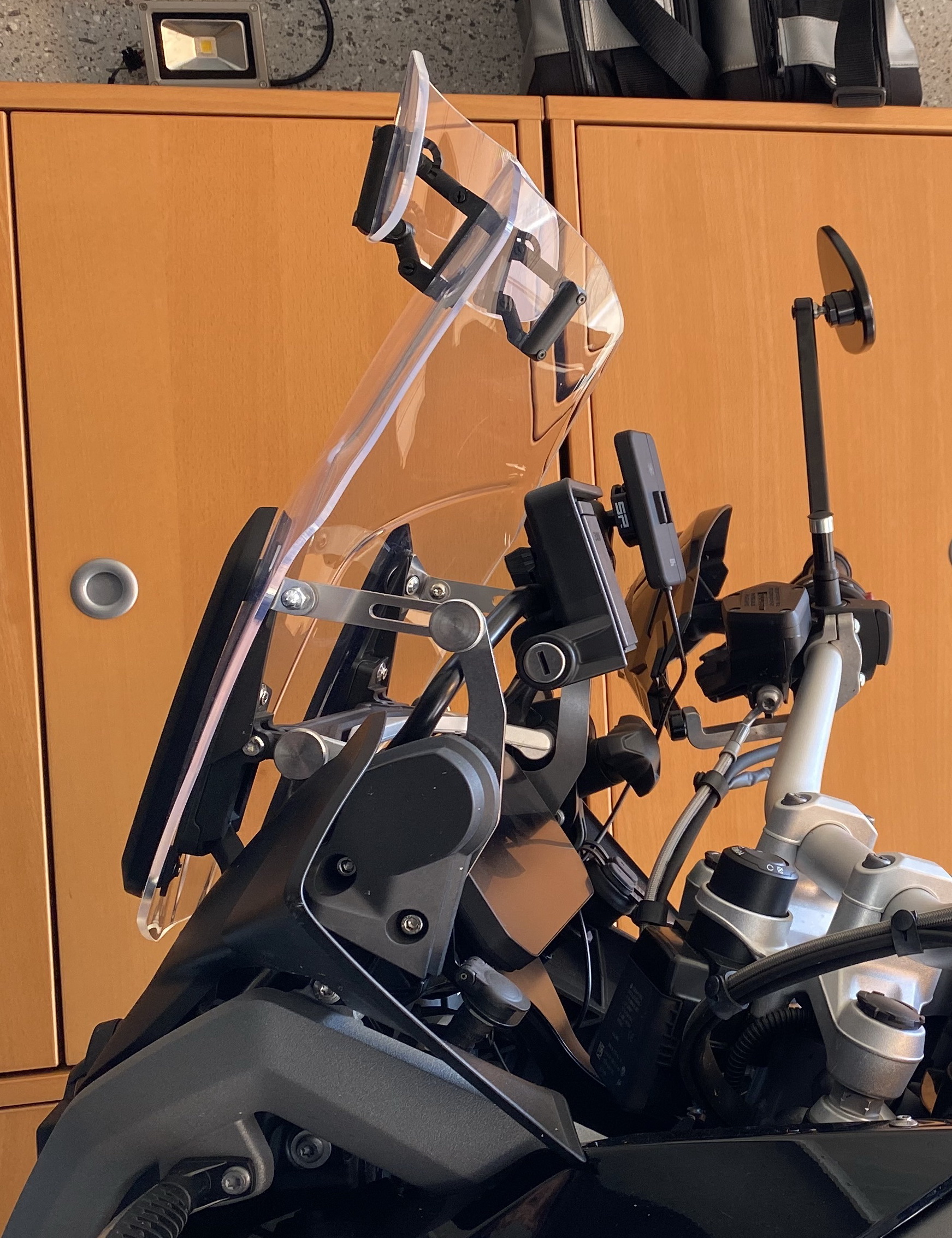

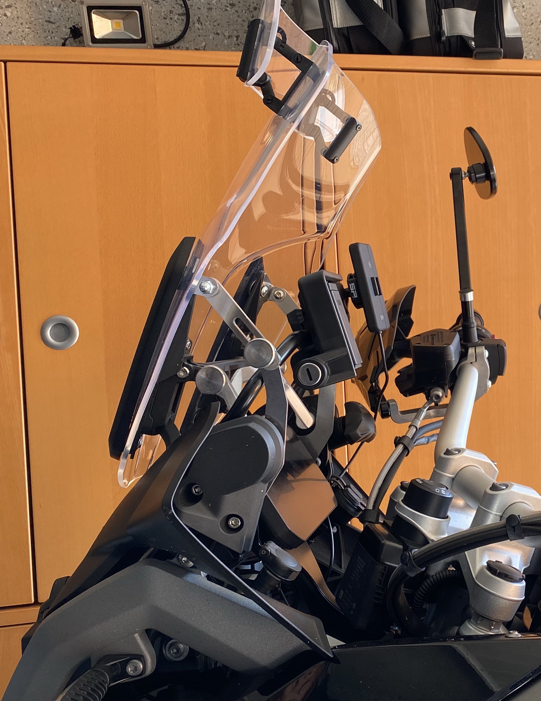

Ich habe mit dem Sean Versteller ein weinig gebastelt. Im letzten Sommer habe ich die MRA Varioscreen "VT" angebaut. Zur Verstärkung gab es den MRA Stabilisator. Vorher habe ich die Adventure Scheibe gefahren. Die MRA Lösung ist bei mir um Längen besser. Die Scheibe steht absolut ruhig im Wind und die Windeinwirkungen sind erheblich geinger als nur mit der Adventure Scheibe.
Um den MRA Stabilisator mit dem Sean Versteller verwenden zu können, habe ich mir andere Laschen anfertigen lassen, so dass ich auch mit dem Sean fast die volle Einstellbarkeit der Scheibe erhalten konnte.
Die Original Rändelschrauben habe ich durch Edelstahl Ausführungen ersetzt. Hier gibt es aber wohl sehr große Unterschiede in der Qualität. Billig musste ich durch etwas teurer ersetzen.
Mit dem Sean Versteller lässt sich bei mir in der Position "beide hoch" die Scheibe nicht mehr ganz hoch fahren.
Ich habe einmal Fotos der jeweiligen Extremeinstellung angefügt.
