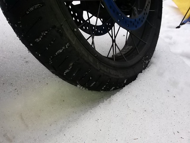

Also den Anlas Reifen lasse ich mal außen vor, aber den Michelin Pilot Road 4 habe ich auf den GS'n bisher immer im Winter gefahren, auch zu den Elefantentreffen.

Konnte meinen Beitrag oben nicht mehr ergänzen/ändern. Ich hab im Frühjahr 2018 die Fotos dem Entwicklungsleiter vom Michelin Road5 gezeigt und gefragt, ob der "Neue" das auch so kann wie sein Vorgänger. Außer einem "Blick" gab's keine Antwort, man hat mir aber gesagt, dass der Michelin Pilot Road 4 nach wie vor im Programm bleibt.
