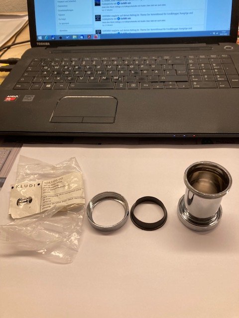

Diskutiere Bilderrätsel - Was ist falsch im Smalltalk und Offtopic Forum im Bereich Community; Milan, für was ist dann die untere Dichtung drin ? Wenn das so schräg abgemurkst wurde, dann konnte die untere Dichtung in keinster Weise beim...

Sepp,
frag mal den Fritz.
Die Teile dichten aussen über Konusdichtungen, und nicht am Ende.
Die 4 ° / mm sind nicht relevant.
LG
Bernd
Wenn das so schräg abgemurkst wurde, dann konnte die untere Dichtung in keinster Weise beim dichten helfen, da sie auf ~50 % des Umfangs gar nie gequetscht wurde.
Josef

@Josef.
Zeig mal ein Bild im zusammengebauten Zustand.Wenn das schräge unten ist,bin ich auch der Meinung,wie GSMilan.
Im übrigen fäßt der schlaue Klempner solche "alten" Abflüsse ungern an,weil genau das passiert,was du geschildert hast.
Warum das dicht war? Es hat sich zugesetzt.....🙂🙃
MfG schmio

Das sind solche Philippe Starck becken, und ich habe die Verkleidung wieder montiert.
Das Syphon sieht ziemlich genau so aus:
Komisch ist, nur der senkrechte Teil unterhalb des Beckens war schräg, der links schön geschnitten.
Ich konnte es gerade absägen, es ist jetzt dicht, warum macht man so was nicht bei der ersten Montage ?
Das mit alterndem Kunststoffen und dem spröde werden ist mir durchaus bekannt, die Syphons bei uns haben niemals Tageslicht, geschweige den Sonne gesehen, also alles halb so schlimm, schön fein und mit Gefühl gesägt.
Josef

@GS Milan: die innere ist die untere, und die äussere die obere.
Josef

Wenn da aber unter dem schräg abgeschnibbekten Rohr stumpf eine Dichtung (O-Ring oder was?) eingeklemmt war dann war der schiefe Schnitt der kleinste Murks an der Geschichte.
Und ja, auch ich versuche zu vermeiden sn alten Sanitärinstallationen zu schrauben, das geht fast immer in die Hose.

ich lasse das mal als bachelor arbeit so gelten 👍

So nach dem Motto " dont tatsch a running System".... :trippel:

Sagen wir's mal so...erstens war ich Jahrzehnte für Wasser bis zum Haus zuständig..(Wasserversorgung Industrie und Kraftwerke)
Zweitens das schräg abgeschnittene Röhr dichtet nicht am "Stoss" heist wenn es genügend "eingeschoben" werden konnt war es auch dicht ( da im Umfang mit einer Dichtung gedichtet wird)
Aber Tatsache ist, wenn sowas auseinandergenommen wird immer neue Dichtungen...sooonst "brünzlet" das raus....
PS: Optimal ist es natürlich nicht ( war wahrscheinlich Meister "Röhrich" am Werk)....und vielleicht konntest es ja nicht wieder genug tief einschieben...
PS 2: hatte gerade letzthin in meiner Küche so ein Fall...wollte den Syphon entfernen, zum reinigen...
Es war aber alles dicht...hab ihn ausgebaut..alle überwurfmuttern gelöst, und rausgenommen...
Ohne neue Dichtungen nicht mehr dichtzukriegen...
PS 3: Ich hasse Hausinstallationen...ich liebe Bodenleitungen Hydranten, Schieber.Absperrklappen und Regelarmaturen.... :wink:...und natürlich Hydranten.....:inlove:

Ja, ich konnte es bis zum Anschlag wieder zusammenschieben, ein so schräg abgeschnittenes Rohr bleibt für mich trotzdem ein Murks.
Josef
Wenn das der "MEISTER RÖHRICH" oder sein Geselle Eckard gesehen hätten, hätten die gesacht:
"Dat geit" ;-)
