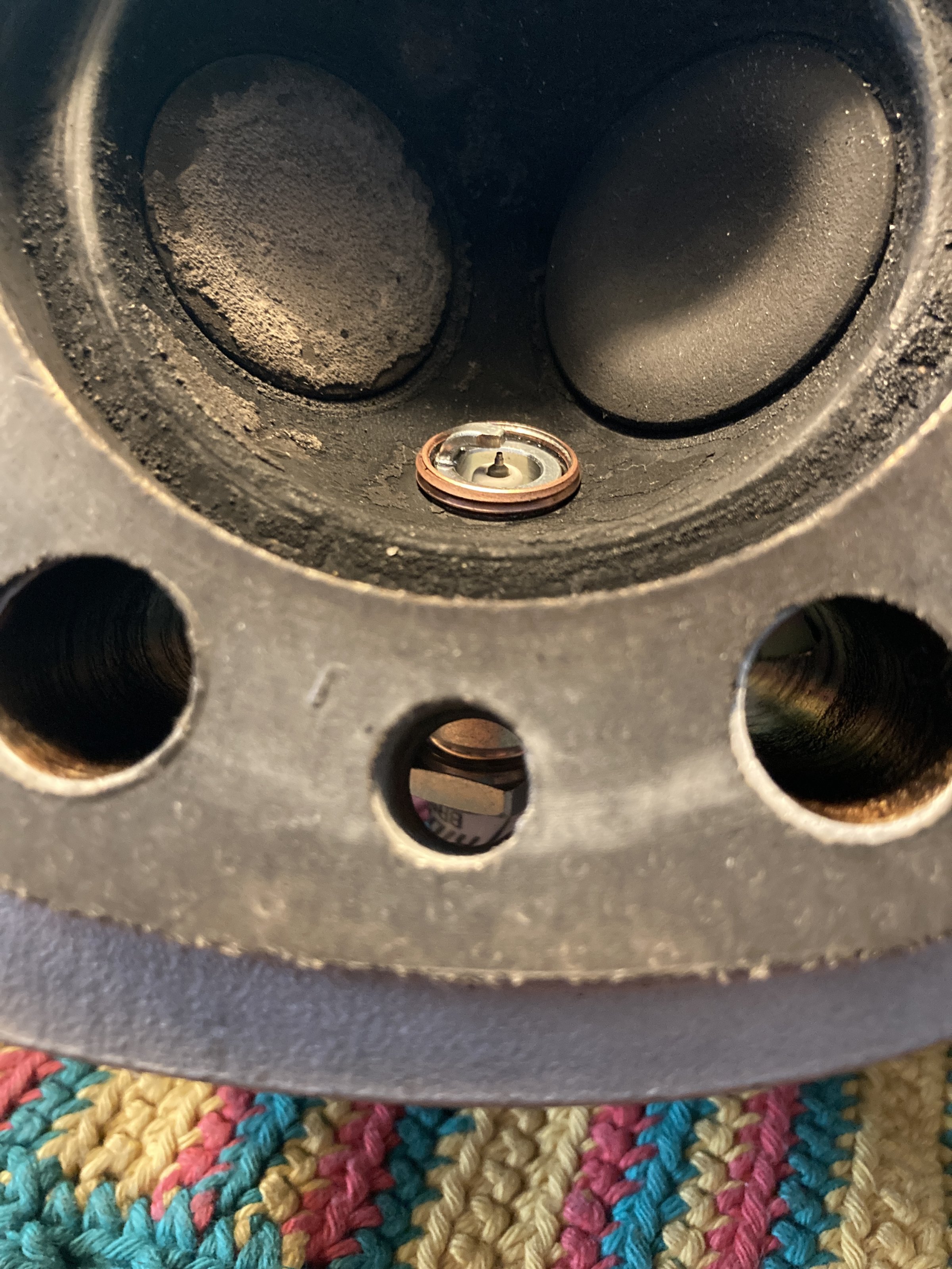

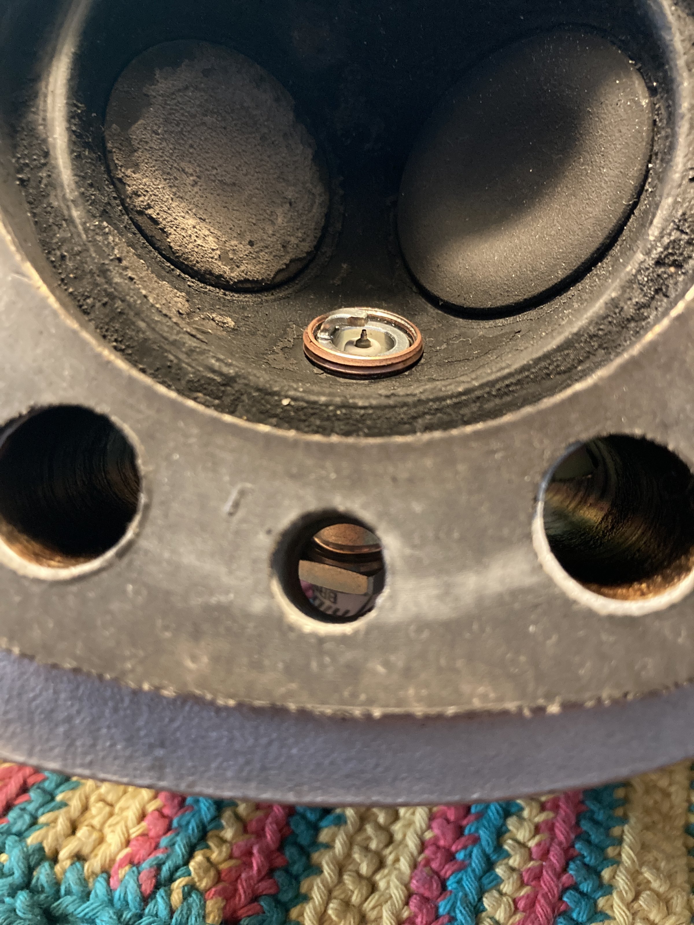

Zylinderkopf einer R69S mit langem Zündkerzengewinde,
den ein Freund wg. des herausgerissenen ZK-Gewindes
beim :-) zur Reparatur abgegeben hat. Die ZK ist voll-
ständig eingedreht.
Mir fehlen weitere Worte... Schon, um nicht unhöflich zu
werden...
ständig eingedreht.
werden...
:ohnmacht:
Mit der Iridiumkerze funktioniert das auch so :facepalm: .
Was für Experten machen denn sowas idiotisches :banghead:?
ständig eingedreht.
werden...
:ohnmacht:
Tja. Und jetzt?
Ist nicht schön, aber störts?
Das ist wohl schon von vornherein nicht der richtige Einsatz.
Würde mich nicht wundern, wenn das nachher samt Kerze wieder rauskommt.

Viel Spass dem, der die später rausschrauben darf...
Oh.hab das Bild falsch interpretiert....!

Ist nicht wirklich zu erkennen, aber der herausstehende Teil
vom Einsatz schattet den außenstehenden, umliegenden Be-
reich vom Zündfunken ab. So kann das nicht bleiben. Schon
gar nicht bei dem Uraltdesign von Brennraum und Kolben.
Dazu dürfte der Kragen beim Angasen anfangen zu glühen...
Ich werde den herausstehenden Teil mit dem Dremel beiar-
beiten, voher einen Zündkerzendummy so weit eindrehen,
bis er mit der Kalotte bündig ist, damit ich nicht versehentlich
das Innengewinde beschädige.
Dann schaun mer mal, wie sich das auswirkt...
Gemacht hat das tatsächlich eine offizielle Niederlassung, die
auf Nachfrage selbstsicher meinte, dass alles OK ist! :smile:
:facepalm:
Uli
PS
Das mit der Dremel würde ich auch machen, allerdings mit einem Fein Schleifer (o Proxxon, was grad griffgünstig liegt :)).
