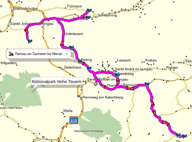

Geh einmal davon aus, dass die Tour so o.ä. hätte aussehen sollen.
Wo will das XT da auf die Autobahn? Auf Grund der genannten Wegpunkte kann das XT eigentlich nicht über die Autobahn routen. In BC gehts jedenfalls nicht über die AB.
Lad doch deine Route hier mal hoch. Export v. XT geht über Garmin Drive mit Route teilen od. die Route in BC speichern und dann exportieren. Eine GPX davon im Navi gibt es nicht.

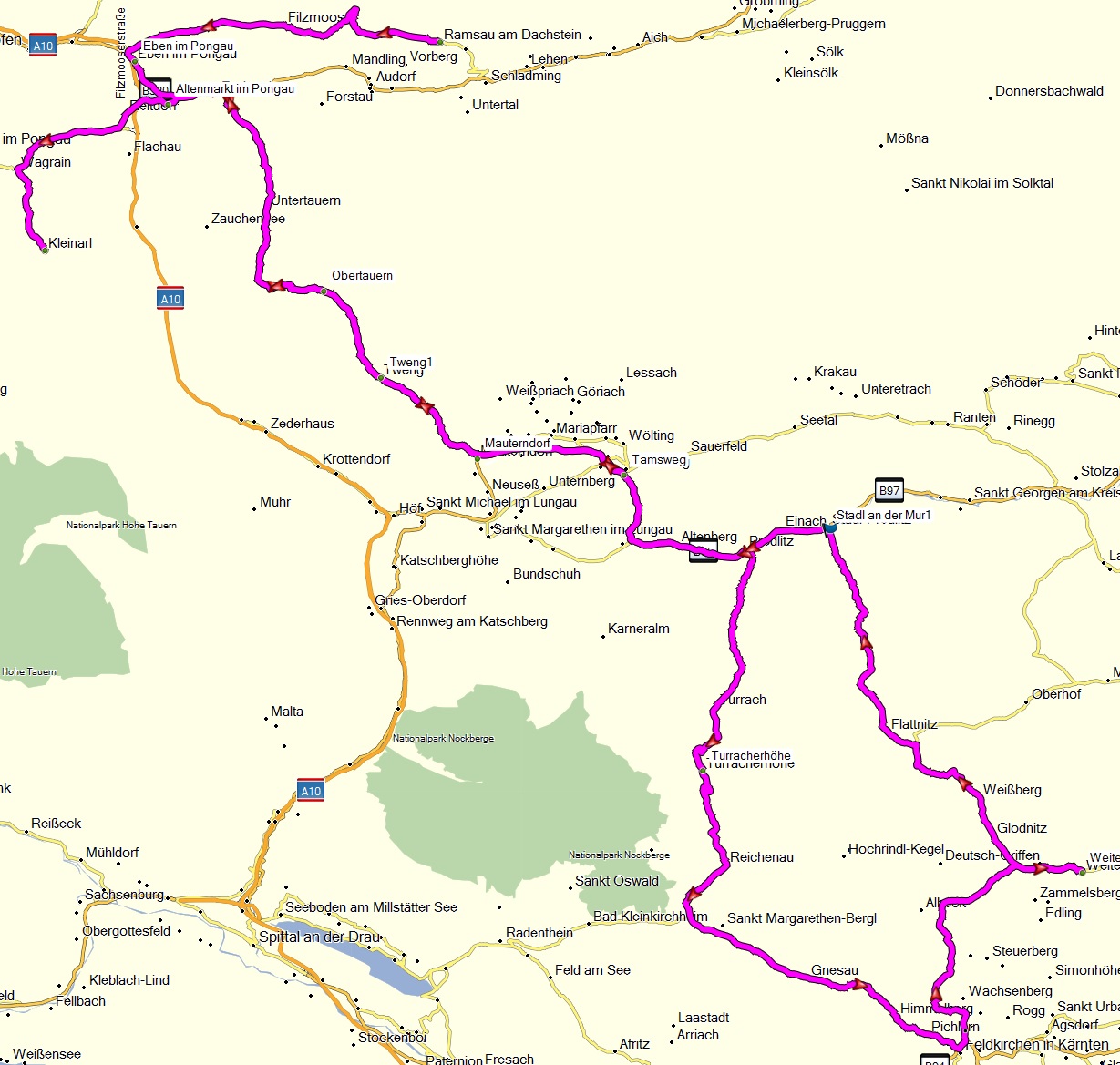

Ich kenne die Strecke, bei Eben kann man ein kurzes Stück über die AB geroutet werden. Warum ist mir auch nicht klar…

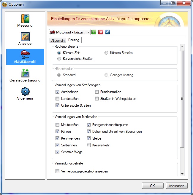

aber natürlich. 1x die Route zum direkt importieren u. 1x der Track zum daraus auf dem XT die Route anlegen zu lassen. Bild vom Routen-Profil als Anhaltspunkt auch noch dabei.
