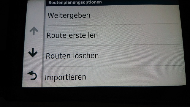

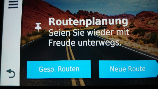

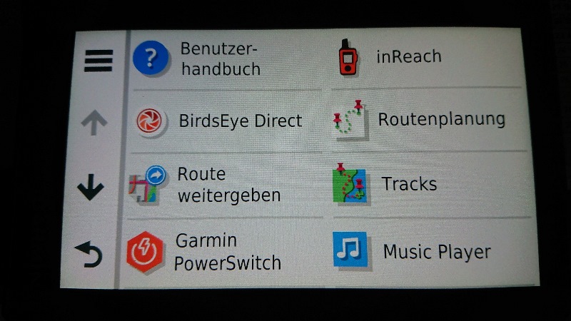

Hast du unter Apps/Routenplanung/Neue Route gewählt und darin dann die Punkte gesetzt? Kann man dort nicht auch zur Anwahl von Punkten die Karte aufrufen und dann dort auf die gewünschten Punkte klicken? Die Wahl von Orten ist schlecht, dann wird das Routing in die Mitte des Ortes gemacht. Besser ist es, auf Straßen davor und danach zu klicken - wenn es eine Kartenansicht zur Auswahl von Punkten gibt.
Eine geplante (auch importierte Route) sollte unter Apps/Routenplanung/Gesp. Routen zu sehen sein. Dort kannst du dann alle Routenpräferenzen für diese Routen noch mal prüfen und anpassen. Die Route müsste auch in der Kartendarstellung zu sehen sein.
Wenn es wie bei anderen Garmin-Geräten ist, dann befinden sich die gespeicherten Routen im Verzeichnis GPX in Dateien, die mit "Route" anfangen.

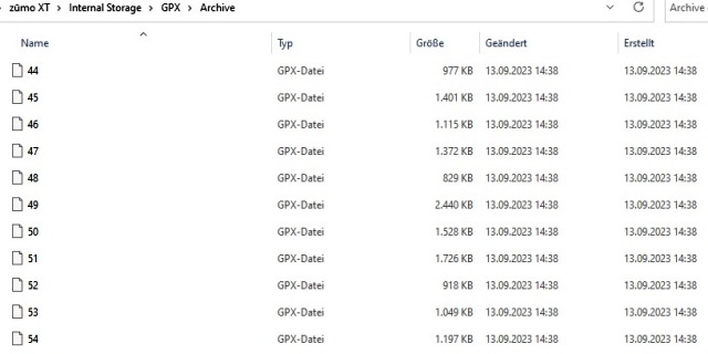

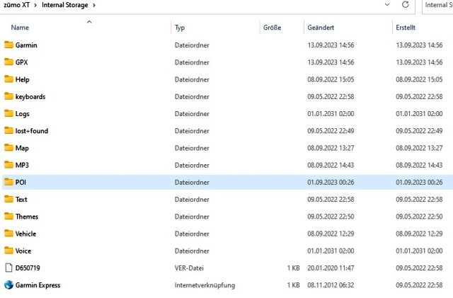

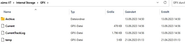

Im Ordner GPX werden nur Tracks gespeichert sowie die Import-Datei v. BC.
Routen werdem beim XT im Ordner Interner Speicher/. System/Trips als ". trip" Datei gespeichert.

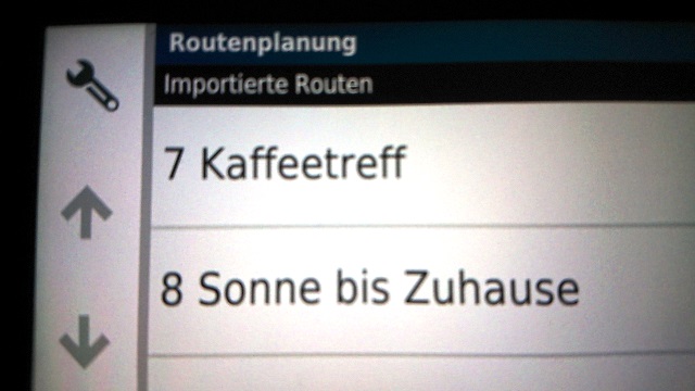

OK, wenn du ein XT hast, dann wird das von dir sicherlich geprüft worden sein Allerdings wären dann die Informationen hier falsch:
https://forums.garmin.com/de/strabe...r-zu-importierenden-routen-im-zumo-xt-loschen
Darin steht: "Mit ein wenig rumschauen hab ich den Fehler gefunden :-)). Der Fehler in der Routensortierung liegt daran, dass ein Zumo aus den übertragenen Daten immer Dateien macht mit den Namen Route.gpx, Route1.gpx, Route2,gpx ....bis dann Route10.gpx, Route11.gpx ....kommt."
Damit würden doch die Namen beginnend mit Route in der Routenplanungsapp erzeugt werden. Zumindest verstehe ich das so.

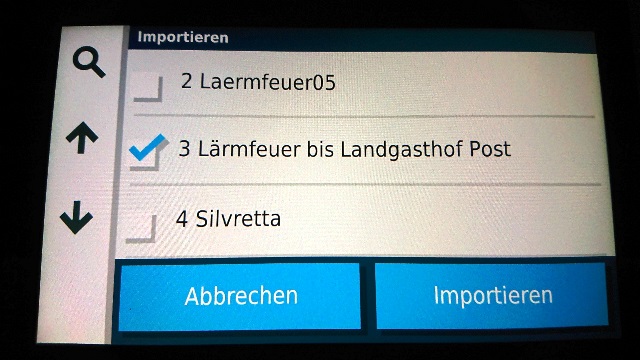

Aber welche Namen werden da denn vergeben? Wenn ich bei unseren Garmins (Zumo 396, BMW Navigator Adventure) die Route über Basecamp auf die Geräte schiebe, dann landen diese in einer Datei beginnend mit Route. Wenn beim Zumo eine Route aus einer GPX-Datei auf der SD-Karte (Name egal) importiert wird, passiert das auch. Was passiert denn bei dem XT? Von Dateien, die auf .trip enden, habe ich bisher noch nichts gelesen (außer bei dem Beitrag von Wolfi-Pf).

Route0, Route1 usw. ist die Benennung im Explorer auf einer SD-Karte, wenn Routen in BC auf die Speicherkarte gezogen wird. Gleiches bei Tracks. Nur mit Track davor. Beide liegen dann im Ordner GPX auf der Speicherkarte und können von da in den internen Speicher des XT importiert werden.
Die unter Gesp. Routen am XT abrufbaren Routen sind entweder aus BC direkt ans XT übermittelte und importierte od. über Drive ans XT gesendete od. direkt am XT erstellte Routen. Diese werden wie beschrieben als .trip gespeichert und sind nicht sichtbar. Lektüre hierzu: XT Trip-Dateien
Tracks auf dem XT liegen mit Namen im Ordner GPX. Ebenso die automatisch erstellten Aufzeichnungen (Ordner Archive). Diese sind in einem Dateimanager sichtbar und können da auch gelöscht werden.
Wie kann ich die Liste der zu importierenden Routen im Zumo XT löschen. - Motorrad - Straßennavigation - Garmin Forums
Unter dem Link find ich das genannte irgendwie nicht. Da geht es ja auch um was völlig anderes.

59
Kein Problem.
Da gehts aber um die Sortierung. Entscheidend ist das was nach dem von Dir zitierten steht. Nämlich
"Das ist gut ersichtlich wenn man Daten auf eine SD-Karte überträgt und dann im Explorer anschaut. Im Explorer ist die Reihenfolge richtig, aber das Zumo sortiert intern für die Anzeige anders: nach Route1.gpx kommte Route10.gpx, Route11.gpx etc. danach erst Route2.gpx "
Da haben wir wieder, wie schon oben schrieb, die SD-Karte. Problem war dort, dass nach route1 nicht route2 sondern route10 kommt und damit die Reihenfolge nicht stimmt. Wobei das für die Sortierung im internen Speicher nach Import grad egal ist. Die Anzeige der SD-Karte im XT kann so event. schon beeinflußt werden. Dann müsste man aber immer nur die aktuell gewünschte Route in den internen Speicher importieren und nach Abfahren direkt wieder löschen.
