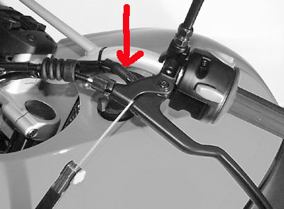

ich hab auch noch ne frage, was ist denn das für ein teil? roter pfeil. doie klupplung drück da drauf.
Ist zwar nicht genau mein Modelljahrgang, sieht aber ganz nach dem Kupplungsschalter aus. Der Kupplungsschalter erlaubt ein Anlassen bei eingelegtem Gang, während die Kupplung gezogen ist.
Der weiße Strich deutet genau auf die Stelle, wo das Spiel zu messen ist.
Man muss den Kupplungshebel mit dem kleinen Finger um diese 2 mm bewegen können.
Lässt sich die Kupplung nicht einstellen oder verändert sich diese Einstellung dauernd, ist - wie schon anderweitig gemutmaßt - etwas anderes an der Kupplung kaputt. Der Kupplungszug ist zwar der erste Verdächtige: Bevor er reißt, zeigen sich Elastizitätseffekte. Ich habe aber mal erlebt, wie jemandem während weniger Kilometer die Kupplung während der Fahrt kaputt gegangen ist: Es begann damit, dass die Kupplung alle paar Kilometer nachgestellt werden musste, aber bald gingen aber trotzdem nicht mehr alle Gänge 'rein. In einer Werkstatt wurde die Kupplung ersetzt.
