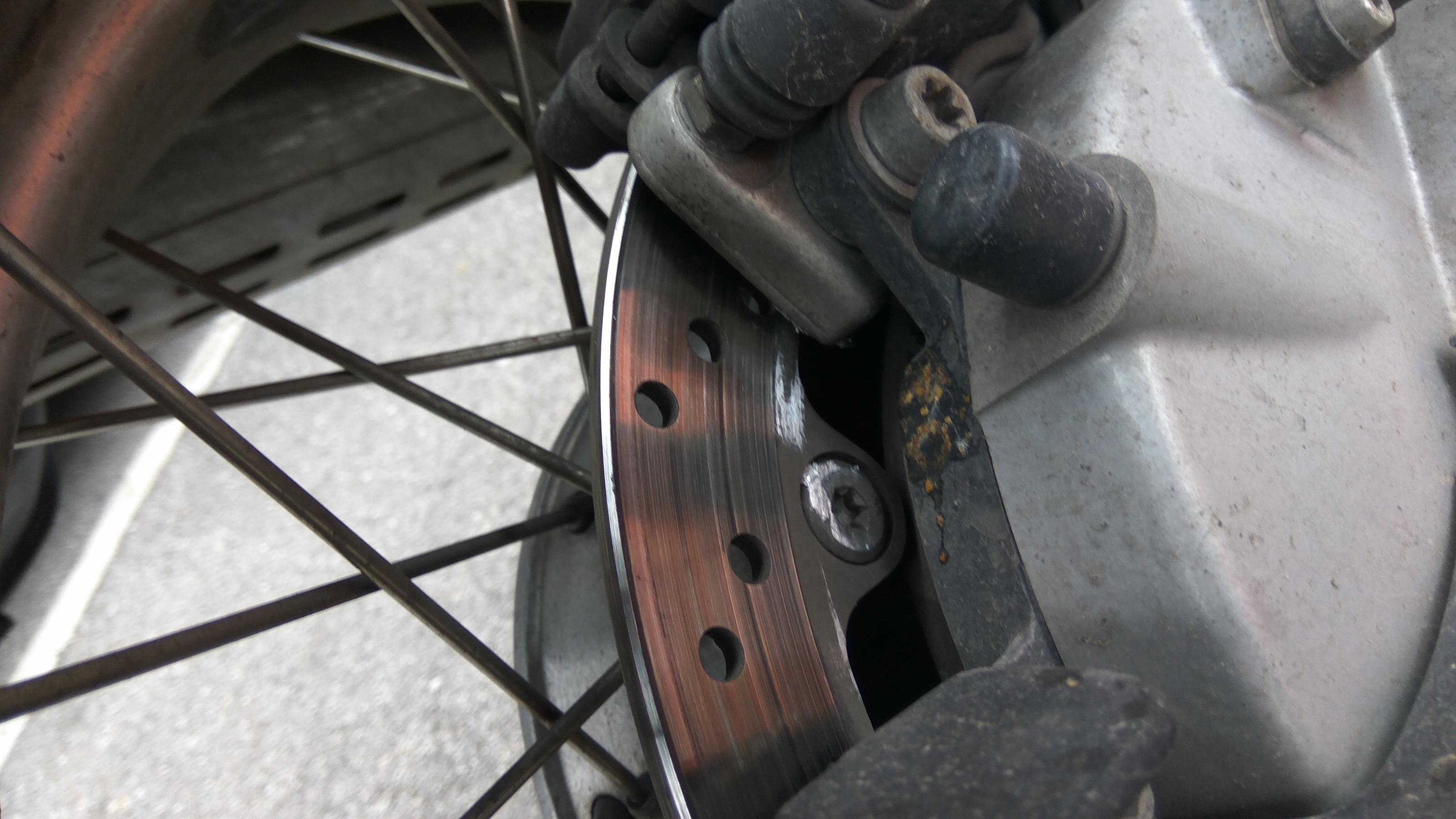

Habe heute eine grauenhafte Entdeckung gemacht (siehe Anhang)! Offenbar handelt es sich nicht um das Gangspringen durch abgenutzte Zahnräder, Schaltklauen oder so, sondern etwas ganz Anderes.
Wie am Foto zu sehen, hat irgendetwas an der hinteren Bremsscheibe geschliffen und dabei wohl auch das Ölgehäuse beschädigt, denn es lief mehr oder weniger das gesamte Hinterantriebs-Öl aus.
Was es damit auf sich hat, werde ich wohl erst sehen, wenn ich das Hinterrad abnehme.
Insofern (@Admins) kann das Thema geschlossen (oder wegen vollkommener Fehl-Einschätzung/Diagnose auch gelöscht) werden, Danke!
Sollte jemand etwas zu dem Bild und der Beschreibung einfallen, freue ich mich natürlich auch über Antworten / Anregungen, Danke!
LG, Michael

Das dürfte ein defektes Tellerrad-Lager am HAG sein. Dadurch etwas Spiel, was zum Schleifen führt, und zur Beschädigung des Wellendichtrings; deshalb ist das Öl ausgelaufen.
Eigentlich müsste ein Spiel merkbar sein, wenn man am Hinterrad wackelt.

Hallo Michael
Genauso sieht mein Hinterrad aus, Schleifspuren an den Befestigungsschrauben der Bremsscheibe.
Es ist das große Lager des HAG's.

Großen Dank vorerst mal an Edgar und Stefan! Werde mir das heute oder morgen genauer ansehen. Jmd. eine Idee, wie es zu so etwas kommt?
Nix hält ewig. Auch ein Lager nicht. Nach 15 Jahren kann das schon mal defekt werden. Deshalb würde ich aber kein anderes HAG verbauen sondern das Ding überholen lassen (z.B. "Der Bonner"). Wenn, dann alle Lager und ausdistanzieren. Kommt sicher nicht teuerer und Du weisst über den Zustand Bescheid.

Hallo Leute, Frage: geht es bei den Antworten von pius und StefanTH etwa um dieses Teil?
*schluck*

Hallo zusammen nochmal! Zur Info: Da hier kein "Gangspringen" vorlag sondern mit Hilfe der netten Forumskollegen das Rillenkugellager im HAG (und Simmering) als Fehlerquelle entlarvt werden konnte, ziehe ich mich aus diesem Fred zurück und sage allen noch einmal herzlich Danke & gute Fahrt!
