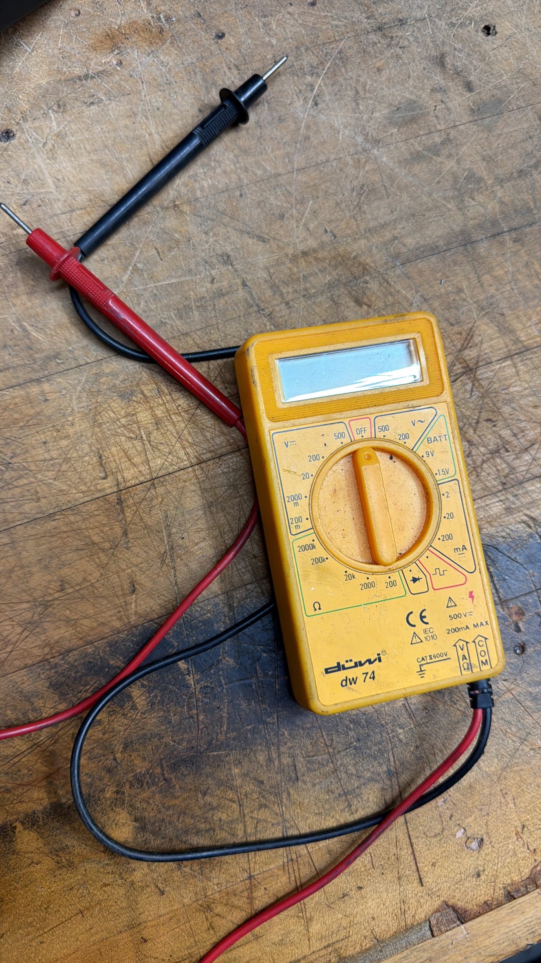

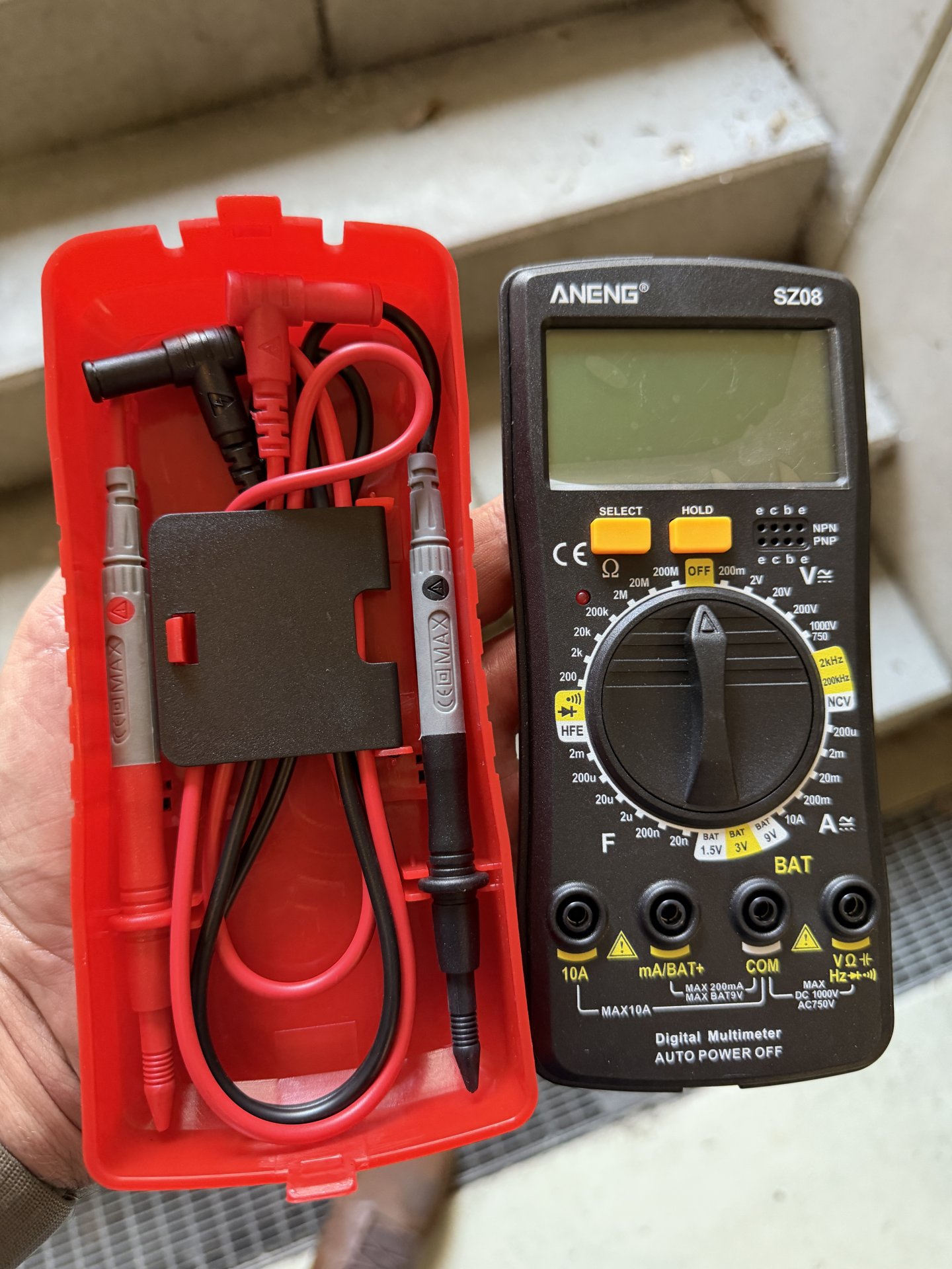

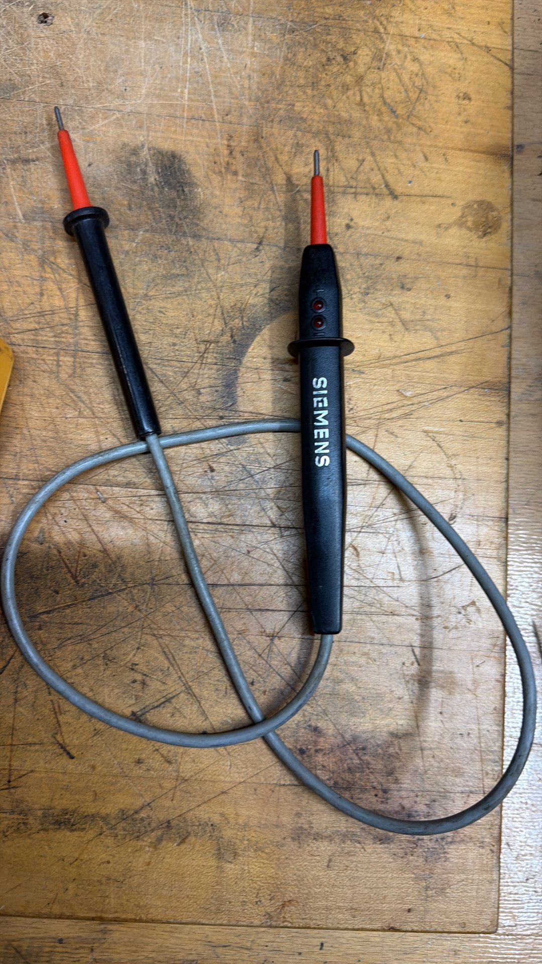

Wäre ich nicht weitergekommen, hätte ich eins von den beiden Sachen mal benutzt. Ich kenne mich damit nicht so richtig gut aus, hätte aber sicherlich mit Horst seine Anleitung per Videokonferenz alles hinbekommen.
wäre denn eins von den beiden Sachen hilfreich gewesen? Ich muss gestehen, ich hab die einfach nur, weil ich sie mir irgendwo mal aus einem Nachlass mitgenommen habe.

Der Multimeter kann nur 2 A, der taugt fürs Strommessen des Motors nicht. 10 A wäre Minimum.
Aber im Bild 2 ist das perfekte Instrument zur Fehlerauslese!
(Eine Spitze an Pin 2, die andre an Batt + ,
Zündung an und die sich ständig wiederholende Blinksequenz mitzählen. Wenn niGS blinkt, Spitzen umpolen.)
Die 1. Blinksequenz zeigt die Bereitschaft an.
Ich weiß gerade nicht, wie oft das dann blinkt.
Wenn danach niGS mehr kommt, heißt das Fehler: NULL!
