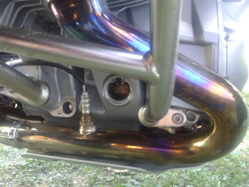

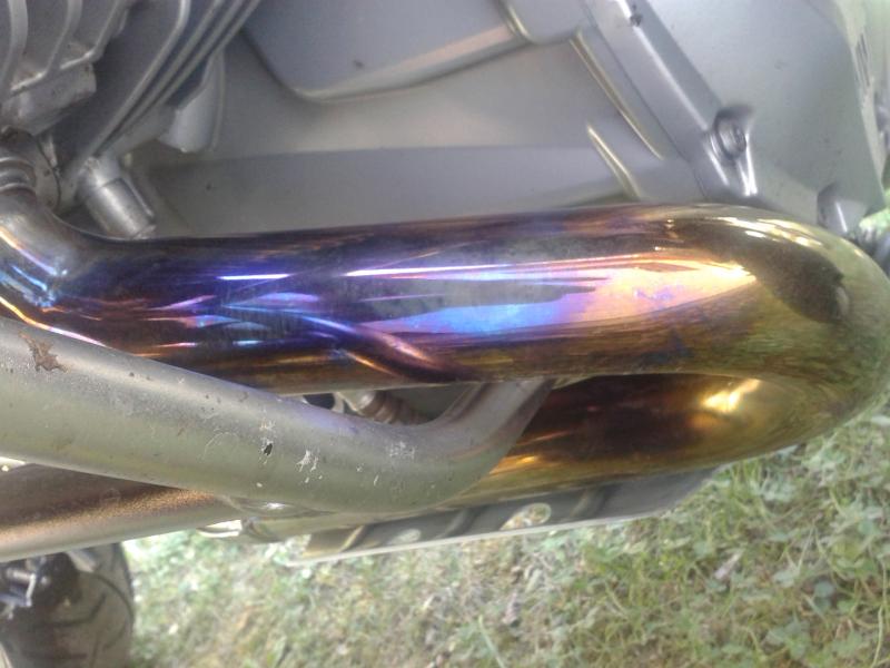

Der verchromte ist CrNi verchromt...kannst du prima feststellen wenn du den ESD austauscht und dann die Innenflächen der Abgaskrümmer reinigst..
hier mal mein verchromter Abgaskrümmer..
Roter Oktober
Roter Oktober
18.04.2008
20.717
Freie Hansestadt Bremen
Es ist tatsächlich so beide Anlagen sind aus Edelstahl gefertigt, eine wird verchromt, die andere wird Hochglanz poliert. Die verchromte läuft blau in unterschiedlichen Nuancen an wo starke Hitze auf die Chromschicht trifft, die polierte Variante bekommt eine bräunliche Verfärbung.
Beispiel die Umhüllung des Endtopfes der 12er TÜ
Als ich meinen Endtopf schwarz gemacht habe mußte vorher das Chrom runter, zum Vorschein kam nach dem entchromen eine makellose polierte Edelstahl Oberfläche. Um den Unterschied zu sehen muß man schon genau hinschauen
Dies ist der verchromte Endtopft noch mit Chrom
hier ist er ohne Chrom, nur die Edelstahloberfläche. Das Entfernen des Chroms wurde in einem Galvanobetrieb mit Salpetersäure gemacht. Für 19,--€
Das Innenleben wird auch aus Edelstahl gefertigt, nicht das Missverständnisse entstehen. Die org. Auspuffanlage ist schon sehr hochwertig gefertigt.
