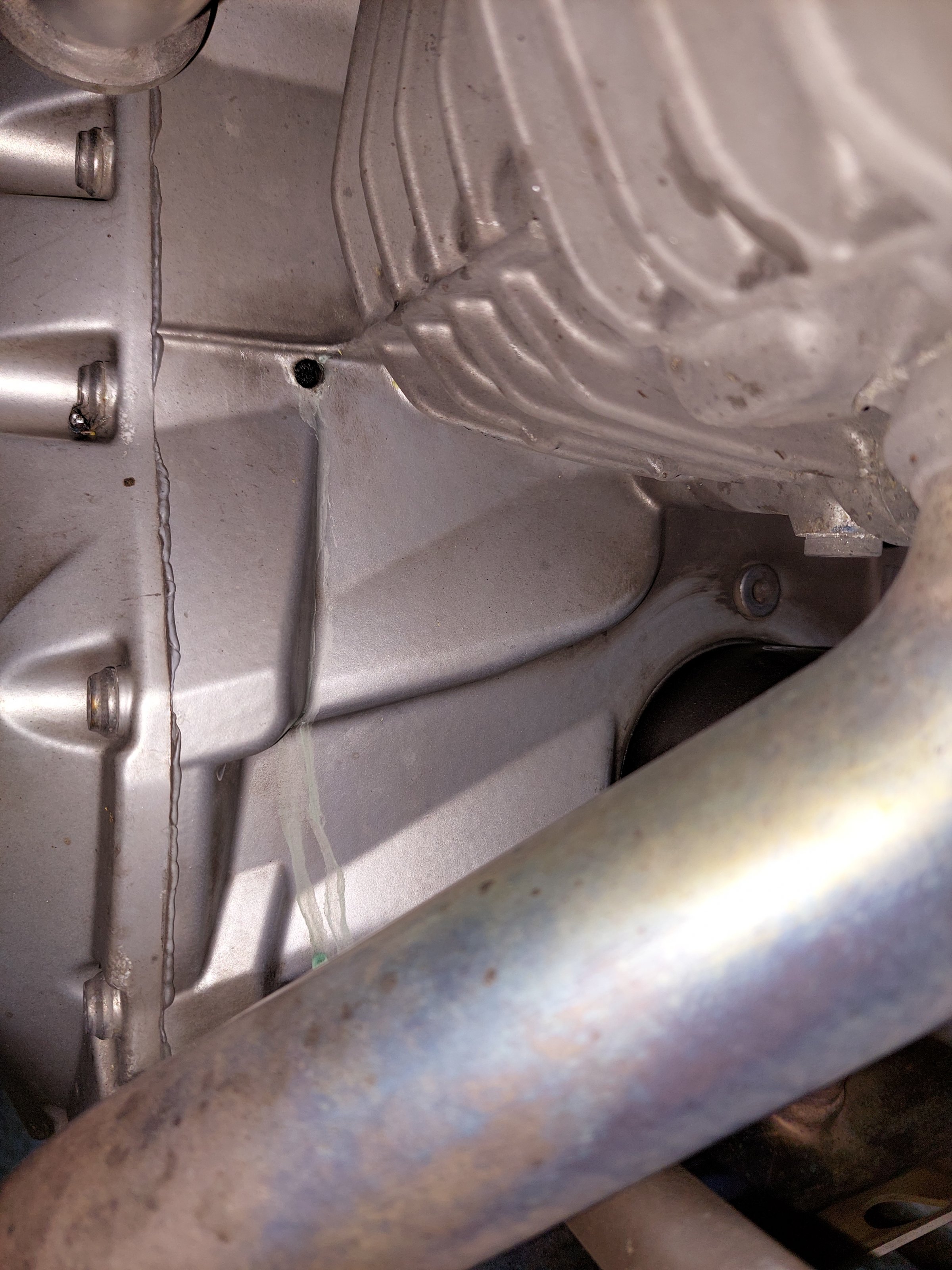

Moin, weiß einer welche Funktion der Blindstopfen ,linke Seite am kurbelgehäuse hat? Links vor dem Zylinder, zur Kupplung hin. Bei mir ist er halb rausgebrochen.
Ist das nun schlimm? Weiß da einer mehr??

Kühlwasserablass bei undichter Wapu.

Oh misst. Das heißt vermutlich, schnell ersetzen geht nicht. Bei mir ist der stopfen halb abgebrochen. Das Ende steckt noch drinn.

War da jemals ein Stopfen drauf? Ich meine nicht, es sollte ja das Wasser abfließen können bei Leckage, später war mal ein Schwämmchen drin und weil alle immer noch dachten die Wapu ist undicht wurde bei der 1250er der Ablauf verlegt.

Ein Stopfen aus Plastik war das nie,da hast du recht. Es ist ein schwarzer Schaumstoff.
Laut meinem Bild ist dort auch schon was rausgekleckert an Kühlflüssigkeit. Aber Behälter steht bei Max. Warum kleckert da was raus? Überdruck??

Es gibt ja auch Wasserpumpen welche mit einer geringen Leckage arbeiten, ist so konstruiert, eine solche ist wohl verbaut.
Nachdem anfänglich sehr viele Pumpen getauscht wurden, hat man einfach den Ablauf verlegt, keiner merkte es mehr und die Pumpentauscherei war beendet.

Da gehört weder ein Stopfen drauf noch Schaumstoff rein.
Gebrauchtkauf? Hat evtl. der Vorbesitzer dran getrickst?
