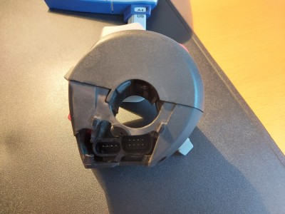

Hier mal ein Bild des neuen Schalters (Blinkerbetätigung komplett links), ist zwar vom C 650 GT, wird bei der GS aber sehr ähnlich sein:

Ganz einfach, unsere F 650 GS hat noch die alten Schalter mit Blinkerbetätigung links und rechts, diese Schalter hat der TE selbst. Der Roller hat schon den neuen Schalter und den kann er jetzt vergleichen und dann den Umbauaufwand abschätzen (lassen).
Und nein, ich baue das Mopped meiner Frau nicht für die Fotos auseinander. Die Fotos vom Schalter der GS hatte ich bereits, weil der kaputt war und getauscht wurde.
