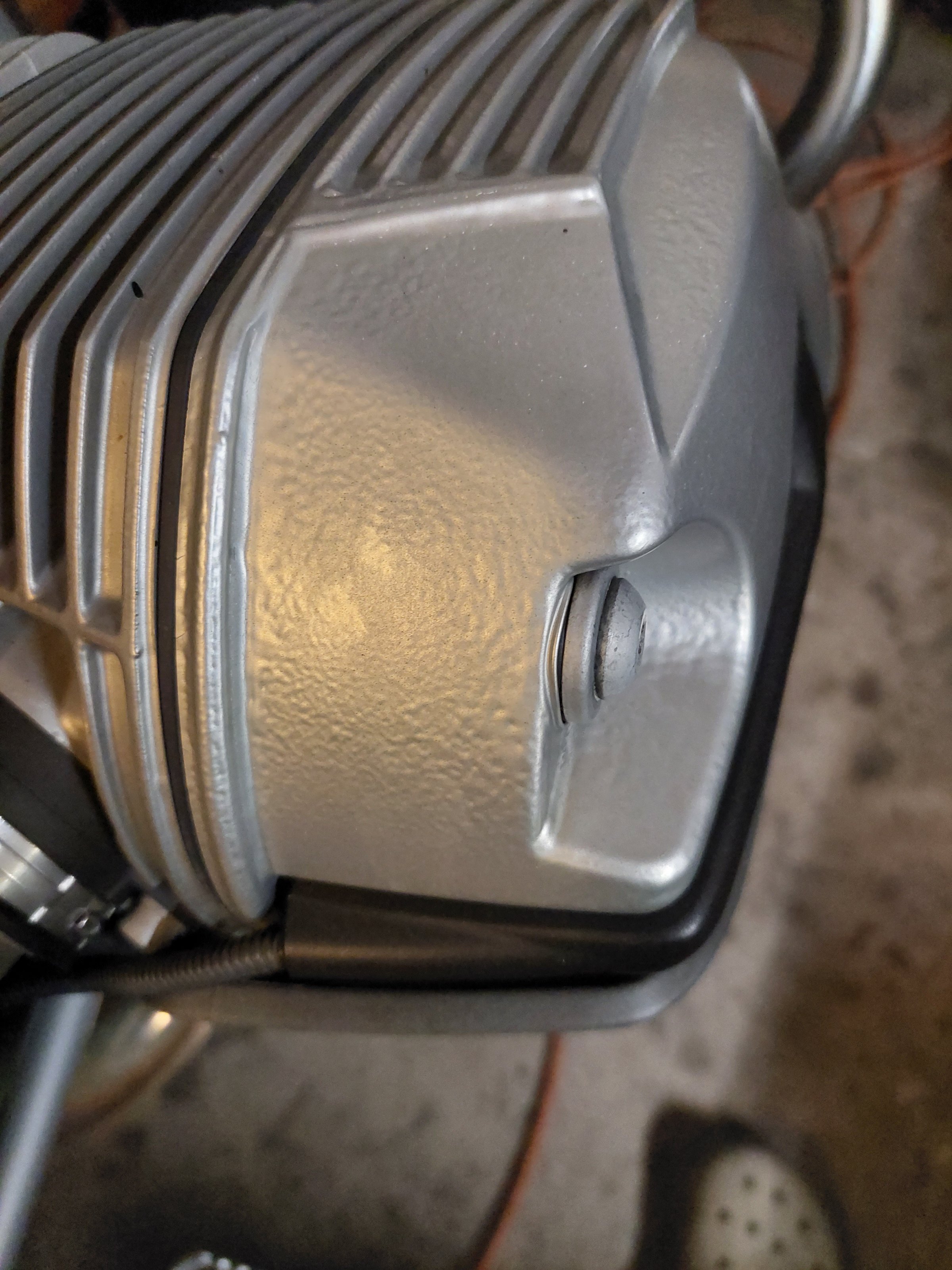

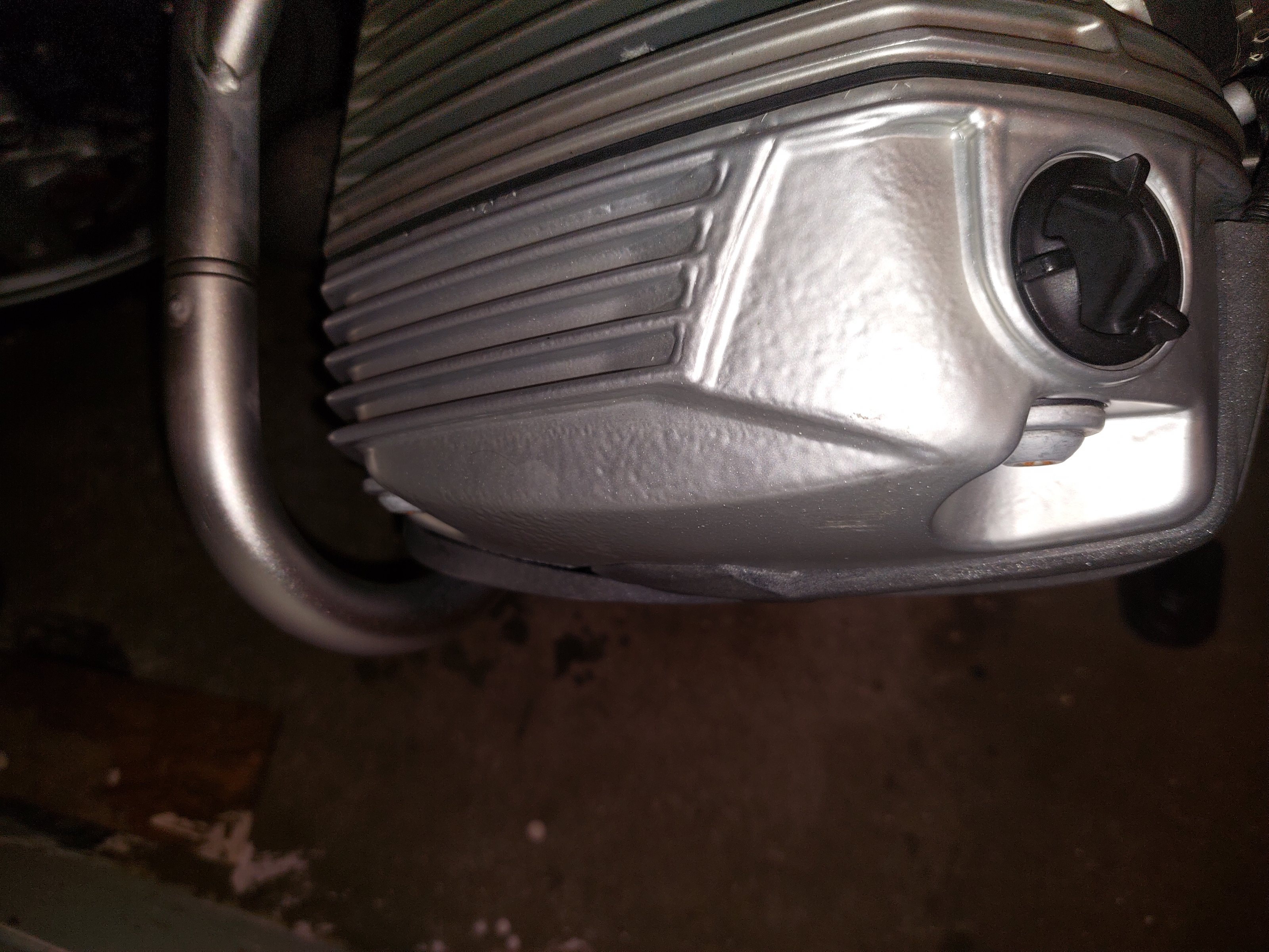

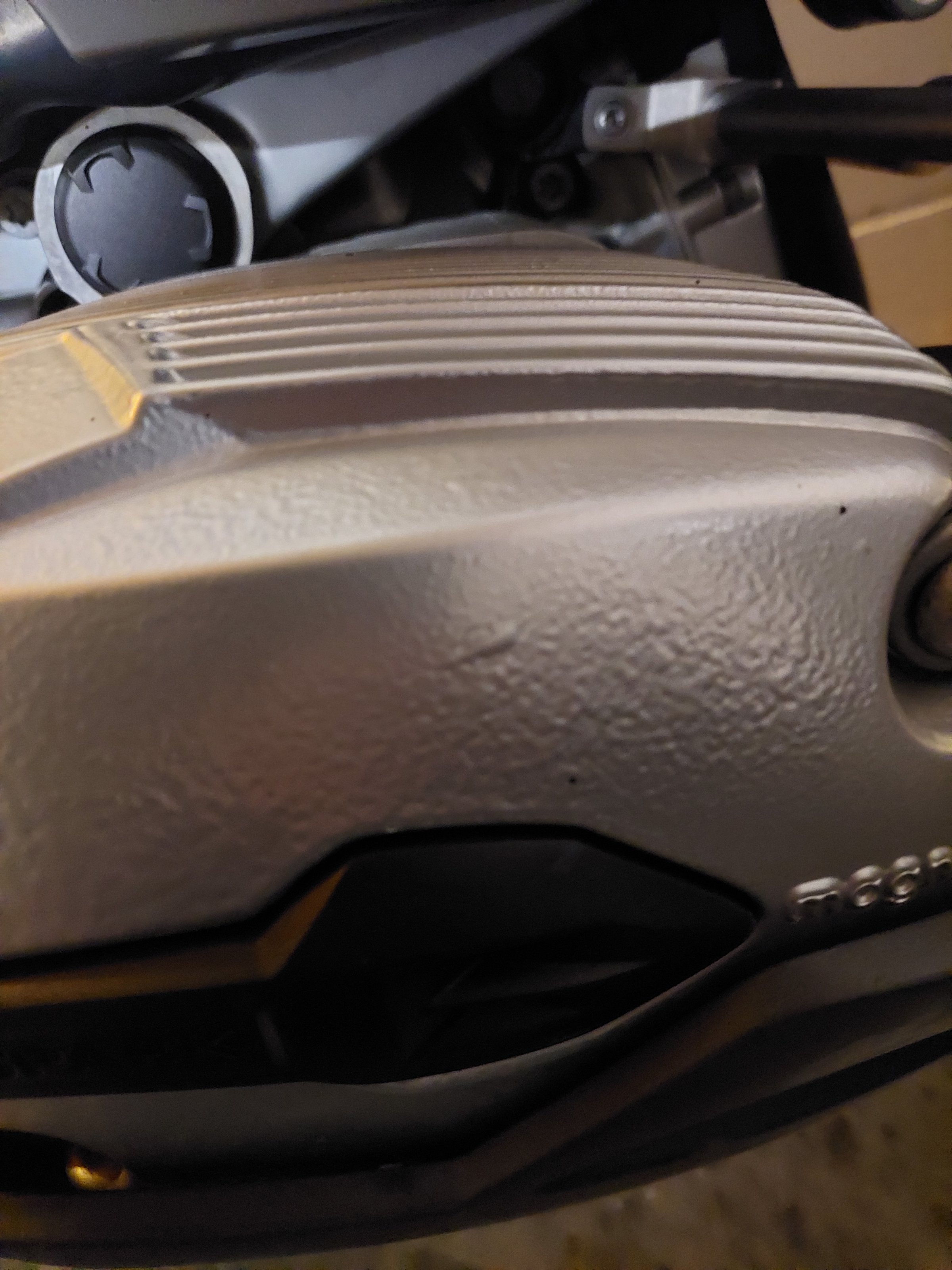

Hallo
Meine R1200 GS aus Baujahr 2005 hat das Problem das seid einigen Jahren die Ventildeckel wohl das blühen anfangen. Wer kennt dieses Problem und was kann man machen? Strahlen lassen und neu lackieren?
Ich hoffe man kann das auf den Bildern erkennen.
Vielen Dank im Voraus für Tipps.

da löst sich die Pulverbeschichtung ab, hatte ich mal an der 1150er.
Abbeizen und neu Pulvern lassen……alternativ lackieren lassen.

Hab auch ne 2005er. Die Deckel an meinem Mopped sehen noch Top aus.
Habe ich so noch nicht gesehen. Nur neu Pulvern hilft da nicht. Ich denke die Oberfläche unter dem Lack
ist auch in Mitleidenschaft gezogen worden und ist Oxidiert. Magnesiumstrahlen kann nicht jeder Betrieb. Da braucht man spezielles Strahlgut und die Oxidschicht muss auf jeden Fall komplett runter.

Bist Du mal bei Streusalz gefahren?
Das nennt sich Alufraß - Wohnmobilisten können ein Lied davon singen.
Also abbeizen und neu lackieren, wobei das u.U. nicht lange hält.

deswegen „beizen“!
beim strahlen verzieht sich der Ventildeckel
Servus,
wieso verziehen sich die Deckel, wegen dem Druck des Strahlgutes, oder wegen möglicher auftretender Temperaturen?
Man kann ja auch mit Trockeneis oder so strahlen.

die Oberflächenspannung ändert sich nicht gleichmäßig und führt bei den Magnesiumdeckeln zum Verzug. Es geht vielleicht mit bestimmten Strahlgut, aber die Orginalbeschichtung ist lt, meinem Beschichter so fest, daß man mit sanften Mitteln nicht vorwärts kommt. Bei den Aludeckeln der 1100er ging Strahlen noch, bei der 1150er war der Verzug so groß, dass das Öl überall rausgelaufen ist.
Das ist ja Alu bzw. Magnesium-Guss und hat eine „Gusshaut“, diese wird beim Strahlen zerstört und kann eben zum Verzug führen.
Muss nicht so sein, ist aber wahrscheinlich und ich kenne bereits zwei Fälle.
Mein Pulverbeschichter beizt daher nur noch bei Ventildeckeln.
