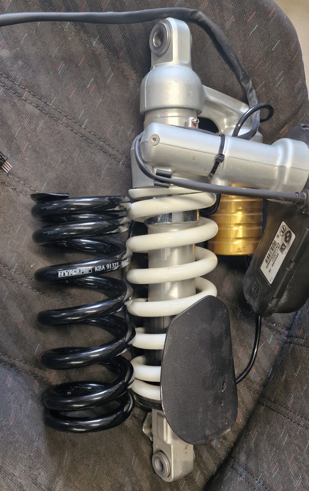

Die habe ich gerade nach 850km eingebaut.
Die Erste LC bin ich auch über 80tkm mit Progresiv gefahren. Im vergleich, Tag und Nacht naturlich😉
Progresiv fahre nur wegen Gewight, bin 120kg, original ist für ein Fahrer bis 85kg gerechnet😂
Ja, die neue 1250 in Road schaukelt stark, nerft natürlich, dann auf Dinamik und ist gut👍

Ich bezweifle das ein progressives Feder mit elektrisches Stellmotor zusammenpasst.
Hast schon mal dein statisches und dynamisches Federweg gemessen?
Stelle sich vor, Du sitz auf einem Motorrad und der Stellmotor drückt die Feder zusammen. Genau so funktioniert es mit progressiver Feder. Genau das Gleiche passiert mit einer normalen Feder und einem Fahrer mit 140kg.
Wenn es bei der statischen Feder zu Durchstichen kam, gibt es bei der dynamischen Feder keine mehr.

Das sich durch eine Pseudo progressive Wicklung der Feder, die Federrate nicht ändert, ist eben für viele schwer verständlich.
Und dass es besser sein muss, wenn man viel Geld dafür gezahlt hat, natürlich auch.
Und Touratech und Konsorten verstehen es perfekt, dem Kunden ein grünes Ei für ein Rotes zu verkaufen.
Anstatt direkt eine Feder mit höherer Federrate einzubauen und Ruhe ist. Ich hab's aufgegeben, was dazu zu sagen. Es kann nicht sein, was nicht sein darf....
Gs aufbocken, messen. Gs runter und draufsetzen.
sollte 1/4 eintauchen.
Zündung an nicht vergessen.
