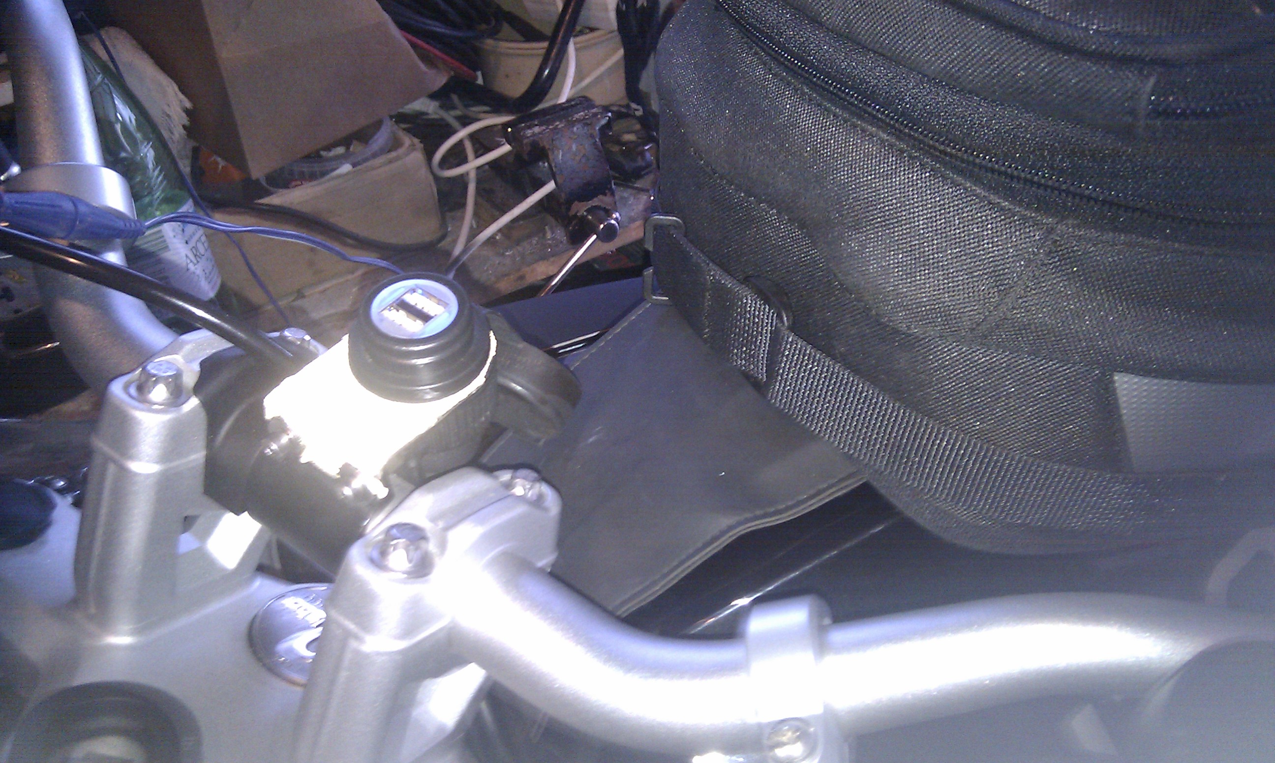

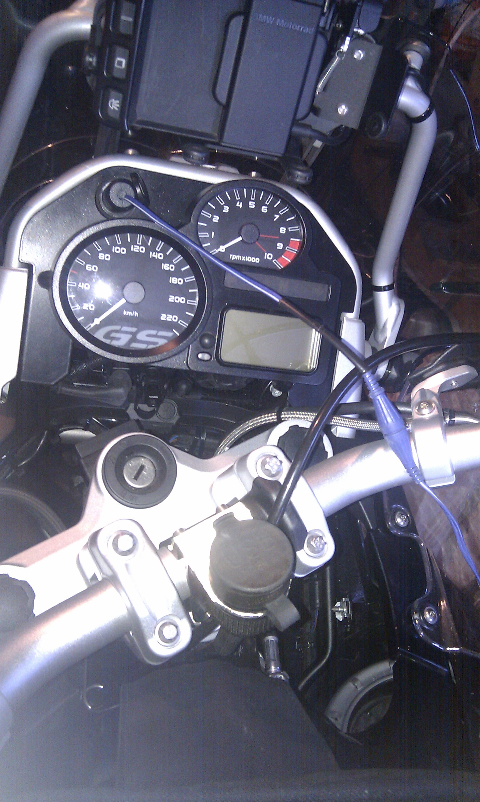

Habe mir v. Tante Louise eine Doppel USB Bordsteckdose an den Lenker gebastelt. Gebastelt deshalb, weil das Ding eigentlich nicht an den Lenker d. ADV passt, d. ist nämlich dicker. Oben drüber habe ich, um das windige Plastik zu verstärken, ein Stück Blech gelegt, d. Loch f. die Dose reingeschnitten, abgekantet, ´ne Folie drübergeklebtIMAG0227.jpgIMAG0229.jpg u. zwei Löcher gebohrt, um die zwei oberen Schrauben durchlaufen zu lassen. Jetzt sieht man die Schrauben v. dem eigentlich zu großen Abstand d. zwei Klemmstücke auch nicht mehr. Das Teil leichtet sogar, was im Dunkeln sicher nett ist. Ich trenne d. Dose mit einem kleinen Schalter unter dem kleinen Seitenteil v. Netz u. schalte sie nur bei Bedarf an. Mir war´s wichtig mit einem normalen Ladekabel mein Smartphone, die GoPro od. mein Headset im Tankrucksack laden zu können.
